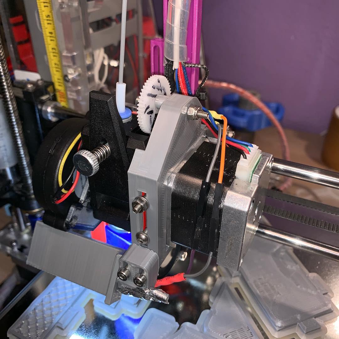

AlexPa io ho lo stesso estrusore ma in modalità bowden e mi da di nuovo problemi di retrazione .Sto progettando un supporto direct per l'i3 mega .Potrei sapere che motore hai messo sull' estrusore e che valori di retrazione usi?Sospetto che il motore che ho in dotazione con accelerazioni elevate perda coppia
Ho l'estrusore di tipo Direct che era fornito da Geeetech, quindi l'Mk2

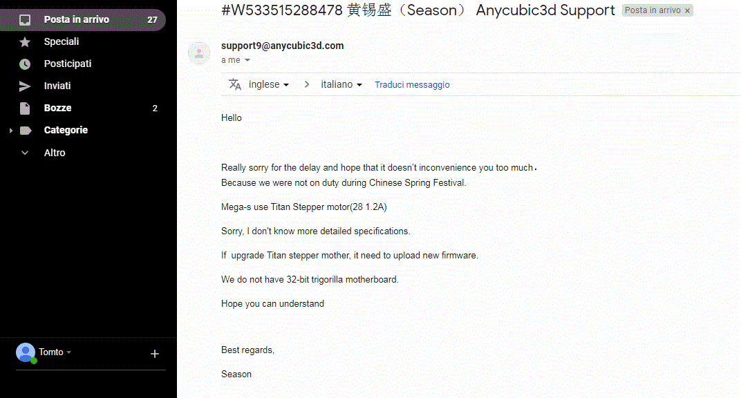

Si avevo già visto il tuo video . Il problema è che con i driver che ho, l'estrusore a 60mm/s lavora male e dopo ripetute retrazioni (non uso cura che  sebbene  possa limitarle non mi piace) comincia a fare strani rumori , sono sicuro che perde passi . Va bene per stampe di un'ora ,ma poi perde colpi. Ho contattato Anycubic per sapere che tipo di motore  usano sulla mega s per il titan extruder il quale ha lo stesso gear ratio del Bontech. E' un motore da 28mm 1.8 ° 1.2 A , più piccolo di quello standard .Allora mi domando:può essere che un nema 17 pancake gestisca meglio le accelerazioni (nel mio caso ripetute) adatte per questi estrusori ? In ogni caso farò una mod direct.

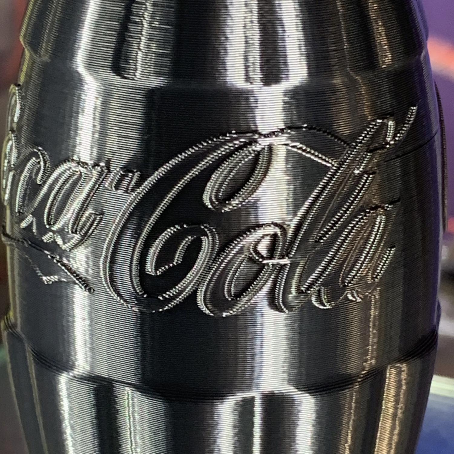

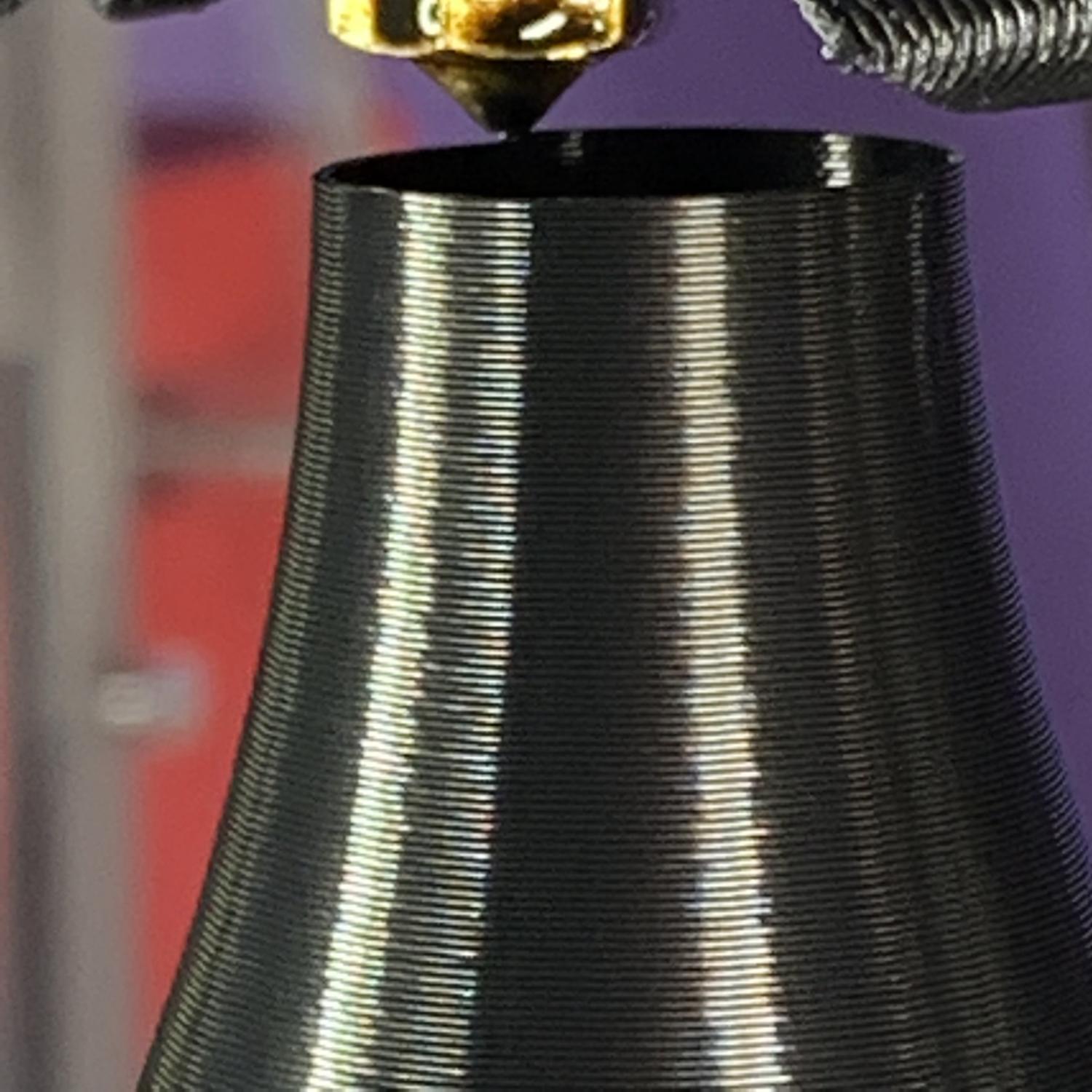

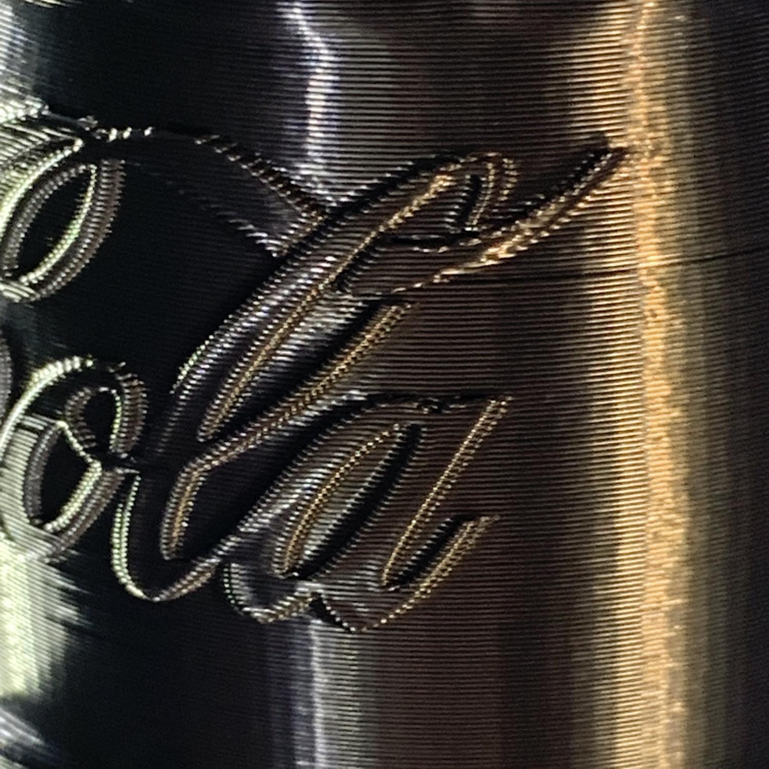

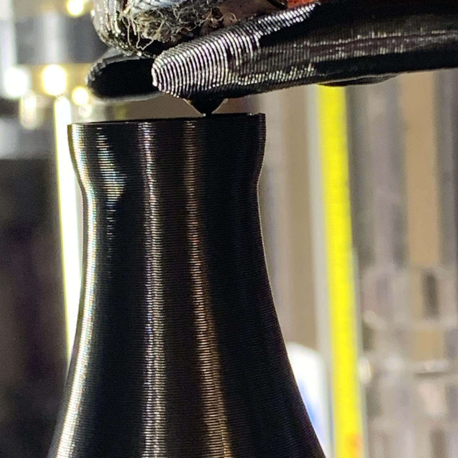

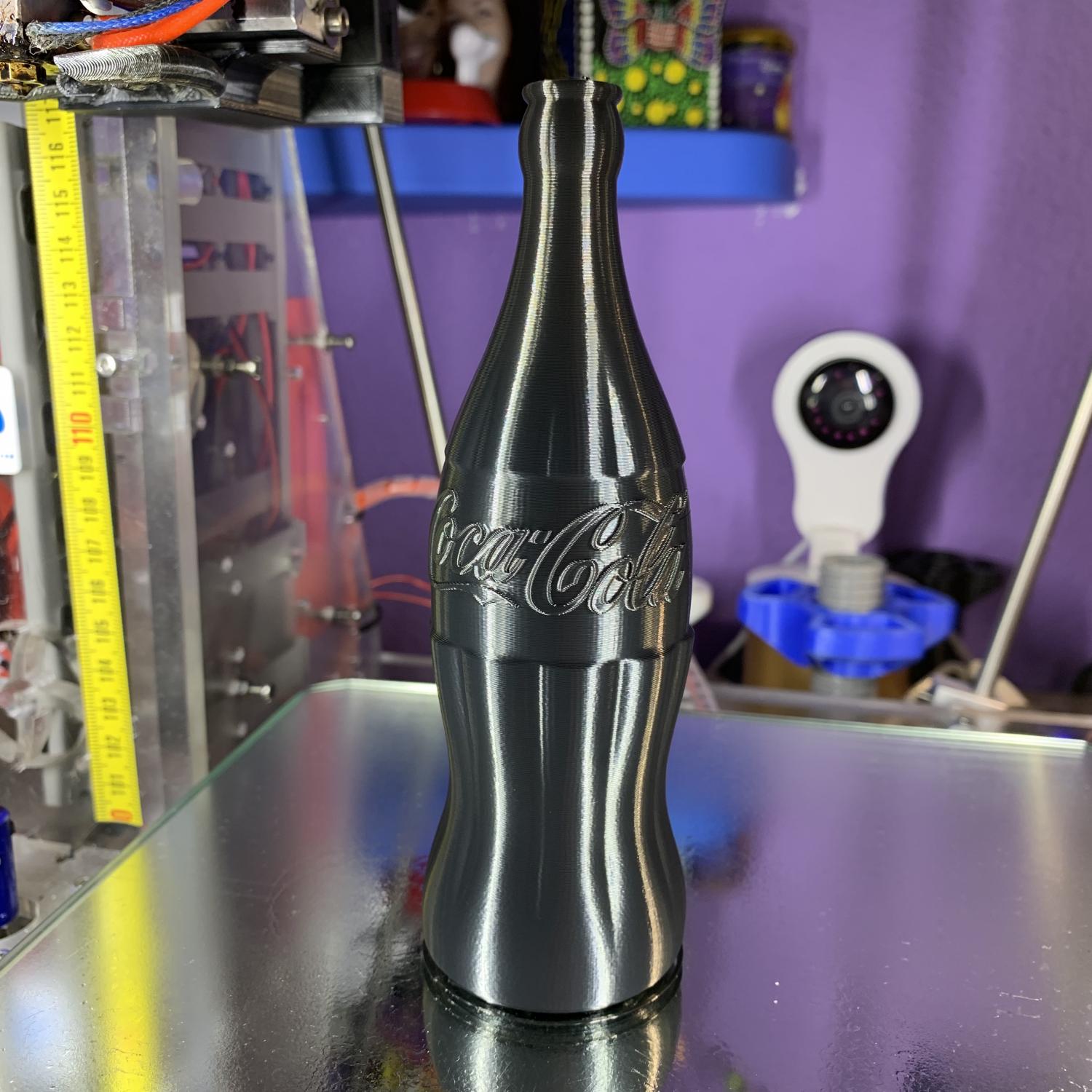

Prima stampa con le “marmitte”...
a voi le opinioni..😉😉
nozzle 0,3,layer 0,2, pla+
Vase mode
19 minuti fa, Andyrok dice:
Vase mode
Sembra un modello molto ben rifinito, complimenti! Che valori di ritrazione hai dato? A che percentuale hai impostato la ventola?
