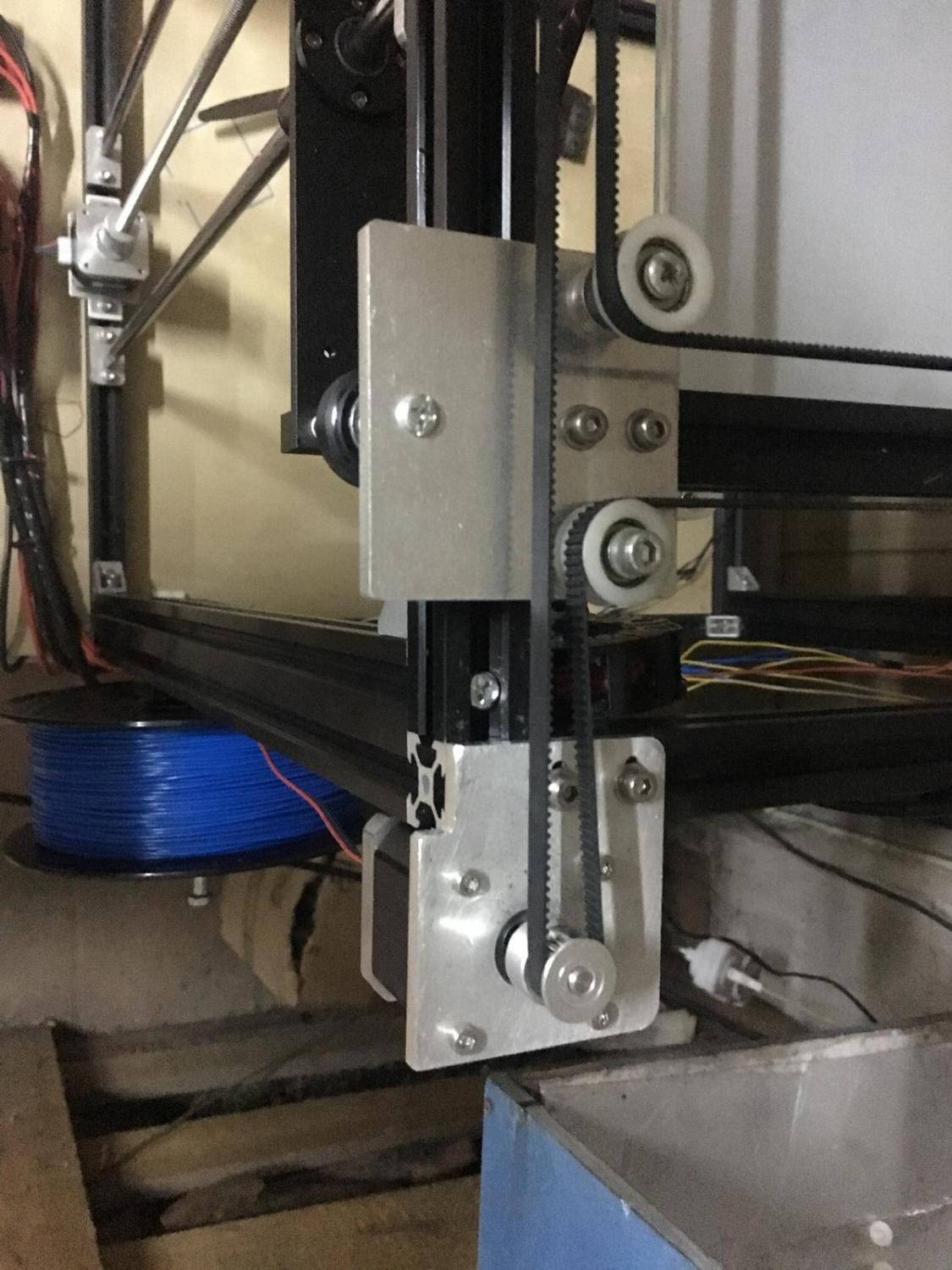

Il Saturday, January 19, 2019 at 14:40, FoNzY dice:
la mia ha una piastra di alluminio per reggere il motore e quindi non ho bisogno del rinforzo laterale.
in generale non ho fiducia nei supporti in plastica stampati in 3d che sostituiscono altri pezzi in plastica.
piuttosto che qui supporti stampati in 3d tanto complicati io aspetterei di rovinare gli originali per poi cambiarli con altri in ferro.
Ciao @FoNzY vorrei chiederti qualche infi a proposito di quelle pulegge per le cinghie che si vedono in foto. Che cuscinetti usi? Il modellino della puleggia l'hai trovato su thingiverse?
27 minuti fa, I3D&MLab dice:
i cuscinetti sono quelli originali, la puleggia (che in realta' è solo una guida) è questa qui; https://www.thingiverse.com/thing:2811858
17 minuti fa, FoNzY dice:
ah perfetto così nell'immediato posso usare i cuscinetti stock e levo le pulegge stock perchè la cinghia va a strisciare sul metallo e il movimento non è fluido. grazie mille
