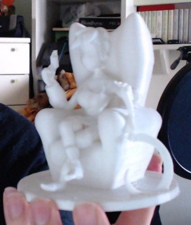

Alternative alla colorazione con il pennello?
Bipolar
Spruzzi e carteggi partendo con grana 400 fino a 1000. Questo 3-5 volte fino a raggiungere il risultato voluto, poi pasta abrasiva se necessario.
Con i modelli più elaborati la procedura risulta difficile.
Inviato dal mio ASUS_Z00LD utilizzando Tapatalk
  • Risposte 22
7 ore fa, sem81 dice:
Il mio da come puoi vedere sopra è piccolo e dettagliato. Magari il prossimo lo farò separato dalla poltrona... non so...
Da come parli sembra che la superficie debba essere porosa al tatto. Quindi devo far in modo che toccando i vari punti i layer si sentano meno possibile al tatto? Se è così ho capito perfettamente questo passo di trattamento.
