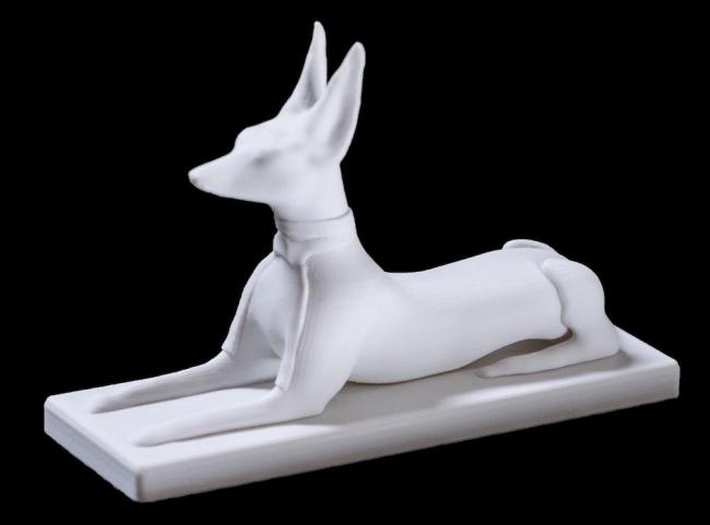

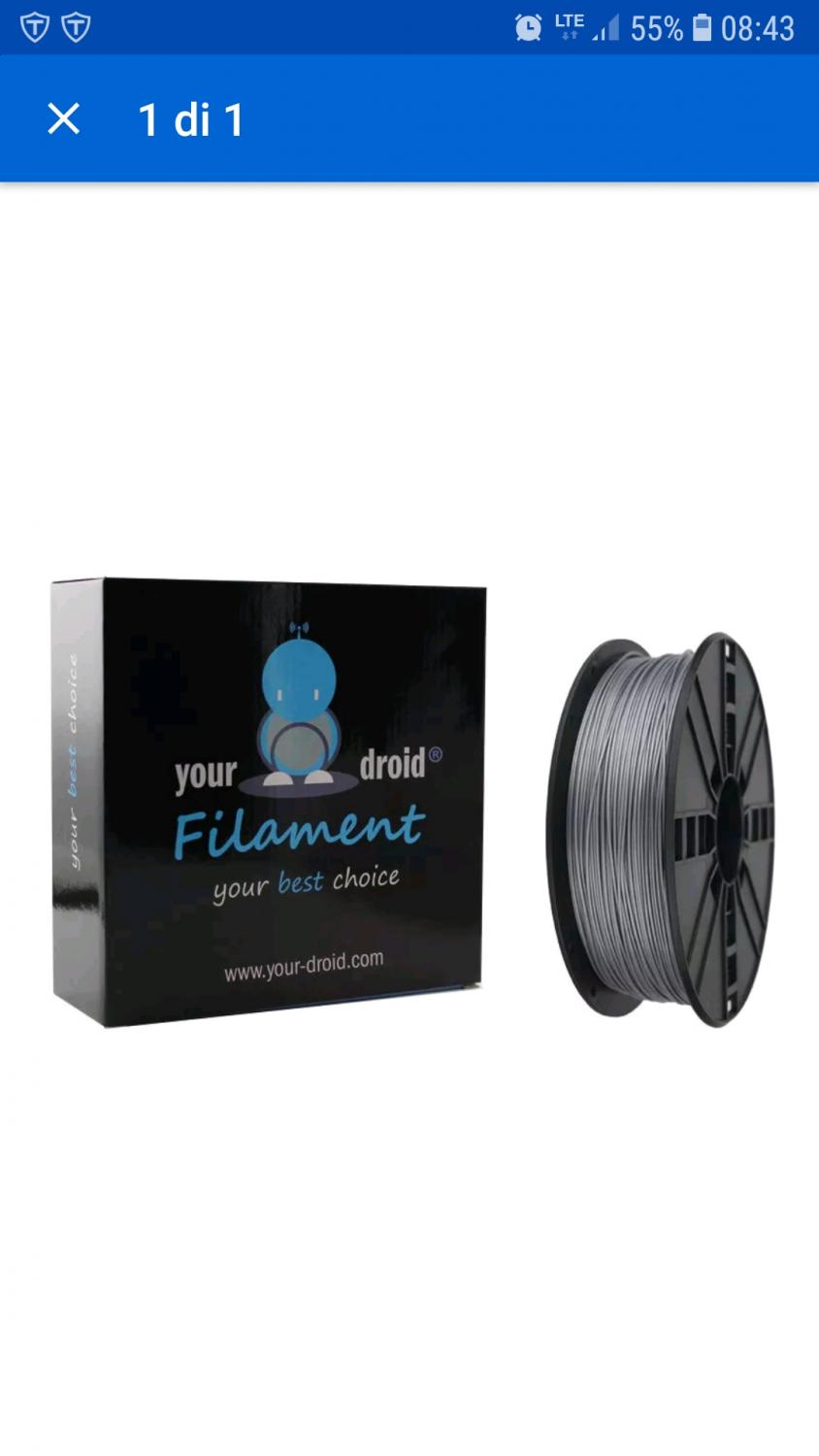

Ciao il filamento che ho usato è questo, your droid sinceramente niente da dire rispetto a l'abs della primaselect è un altro pianeta, anche se i filamenti primaselect sono ottimi, ma l'ho notato perché ho avviato la stampa e il pezzo l'ho tolto 2 0 3 ore dopo e le parti appoggiate al bed erano imbarcate, credo sia stato dovuto al raffreddamento troppo repentino del piatto, infatti se il pezzo lo tolgo subito a fine stampa 0 problemi, ho notato un'altra cosa l'ho stampato ha 255° con velocita 60 bed 90° portata 90 e in alcuni punti si segnalavano casi di delaminazione come abs, questo è molto probabile sia imputato ha qualche mio errore, perché il filamento mi sembra di qualità non so se qualcuno di voi lo ha provato.
