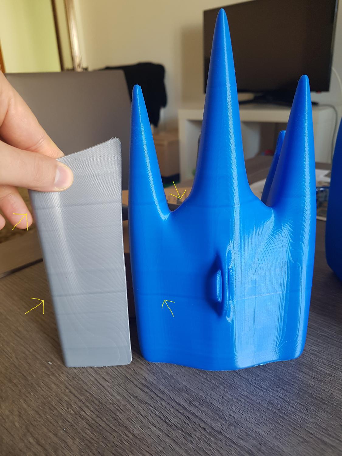

Buongiorno a tutti, innanzitutto ringrazio in anticipo chiunque voglia darmi una dritta sul problema che ho riscontrato sulla mia stampante. Ci tengo a precisare che sono nuovo nel modo della stampa 3d ed ho acquistato da poco la mia prima stampante (Alfawise U20). Ho eseguito diverse stampe e finchè si tratta di oggetti di piccole dimensioni nessun problema. Quando però ho stampato un paio di oggetti alti circa 25cm ho notato delle "linee" orizzontali più spesse a distanze regolari, 6 cm circa a partire dal piatto della stampante. In pratica nello sviluppo in altezza della stampa ogni 6 cm circa si formano questi inspessimenti. La qualità di stampa è comunque buona è queste linee sono appena percettibili al tatto . (Allego foto per maggiore chiarezza, le linee più spesse e scure si vedono bene sulla stampa grigia e come si vede sono alla stessa altezza anche sulla stampa blu).  Il problema si è presentato su due diverse stampe con due PLA diversi, essendo "nuovo" volevo capire se questo tipo di difetti è normale oppure ci può essere qualche problema di natura software/hardware ed eventualmente come risolverlo. Qualche idea?Grazie.

quelle righe sono dovute ad una meccanica non perfetta. visto che il resto della stampa è pressocche' perfetto direi che la velocita' non c'entra. purtroppo sono stamapanti economiche che presentano delle imperfezioni (anche grandi) probabilmente il tuo problema è dovuto alle barre di Z non perfette quidni ci sono bene poche soluzioni... prova a stringere tutte le perti,ingrassa e lubrifica tutto e magari riduci un poco la velocita' altrimenti la cosa da fare è cambiare barre ma non è detto che risolva il problema.....
sono stampanti fdm con mille parti in movimento questo tipo di errori è normale e praticamente inevitabile.....
Se si ripetono ad intervalli molto regolari derivano dalla approssimazione che lo slicer deve fare rispetto agli spostamenti che la stampante può effettivamente fare, per cui per fare un esempio grossolano con numeri a caso se ad ogni layer deve essere di .2 ed invece la meccanica li fa da 0,195 l'errore di 0.005 si accumula ad ogni layer fino a consentire alla meccanica di compensare l'errore e li ti fa la riga. Questo per toglierti la curiosità e di conseguenza è inevitabile.
Grazie mille ragazzi, mi avete tranquillizzato, magari ho chiesto una cosa banale ma essendo la mia prima stampante avevo il timore che qualcosa non funzionasse a dovere. Proverò comunque ad ingrassare e lubrificare tutte le parti, soprattutto la vite dell'asse z, che mi pare completamente "asciutta". A presto.
