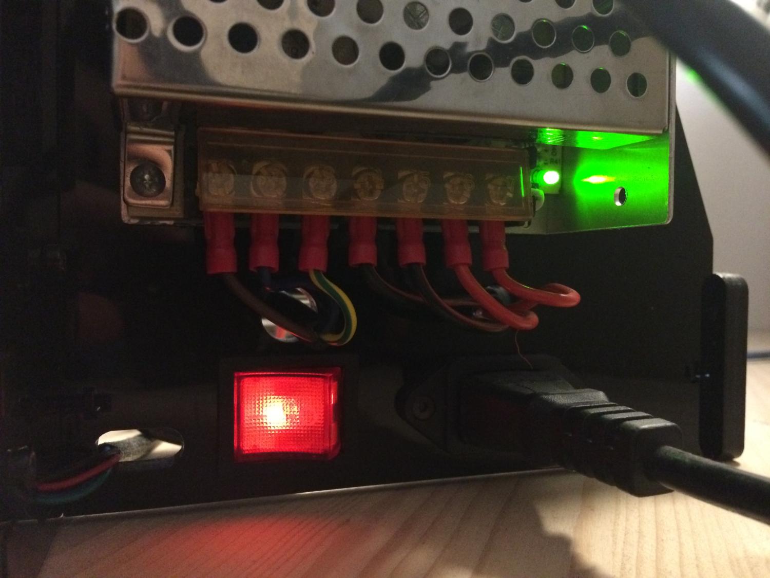

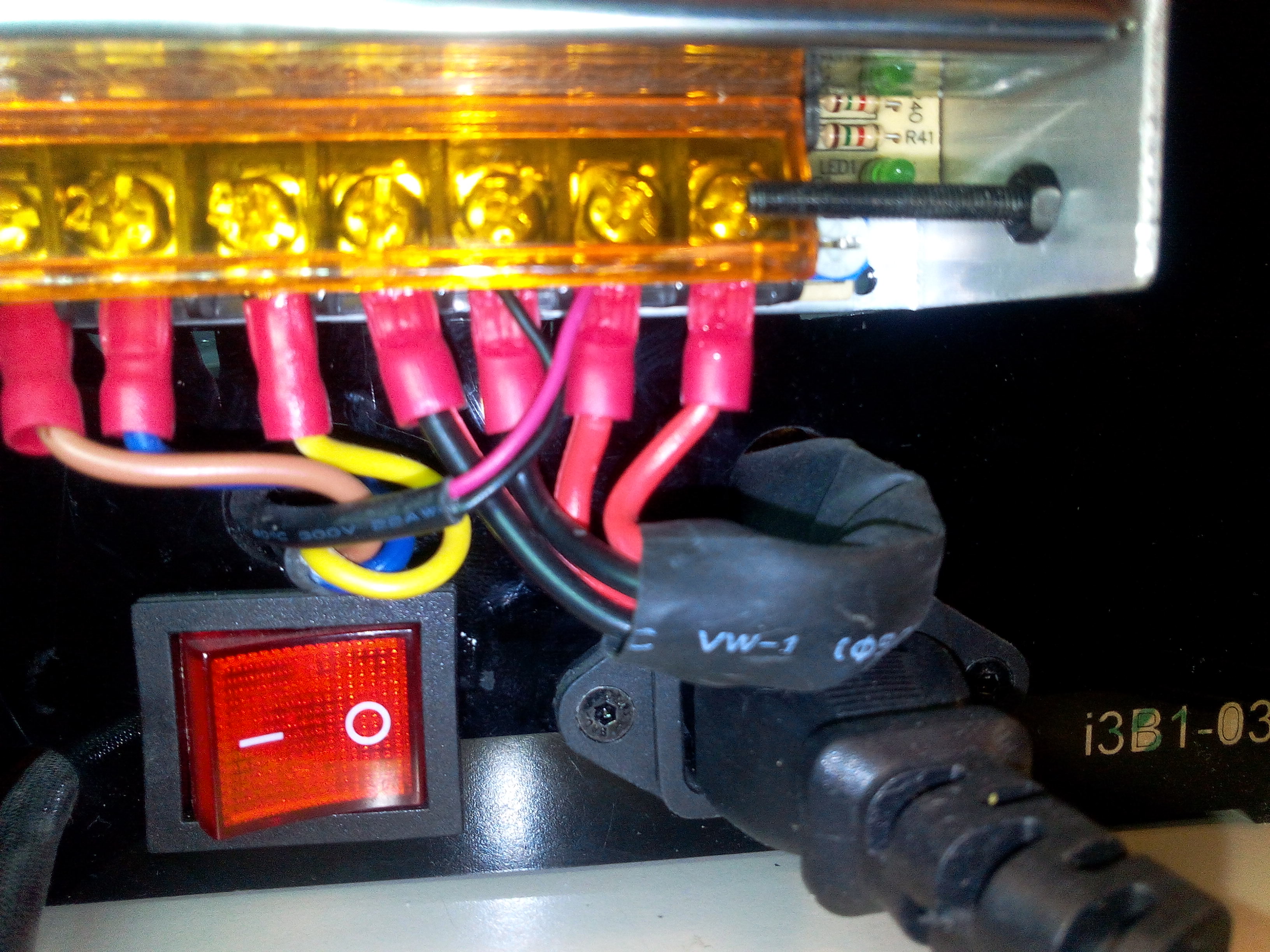

L'alimentatore al suo interno ha un led in genere verde, lo si vede chiaramente guardando nella direzione dei collegamenti dei cavi , lo si intravede in questa foto acceso e nella terza foto lo si vede chiaramente ma spento sotto la vite nera.
Il led acceso garantisce il buon funzionamento dell'alimentatore,
Attento che questi alimentatori sono protetti per cui il fatto che non si accenda può volere dire sia che l'alimentatore è rotto sia che c'è un corto nella scheda, prova ad accenderlo col connettore dell'alimentazione della scheda staccata per escludere che la colpa sia della scheda.

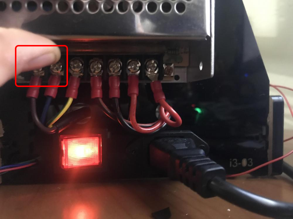

In ultimo se la hai appena montata potresti aver sbagliato sia il collegamento dei fili che vanno alla stampante che il collegamento all'interruttore di accensione. Se hai dubbi metti foto dei particolari interessati, qui si vede come vano messi i cavi di alimentazione. Il riquadro rosso indica la zona di pericolo per la 220 , fai tutto col cavo di corrente staccato dalla presa.

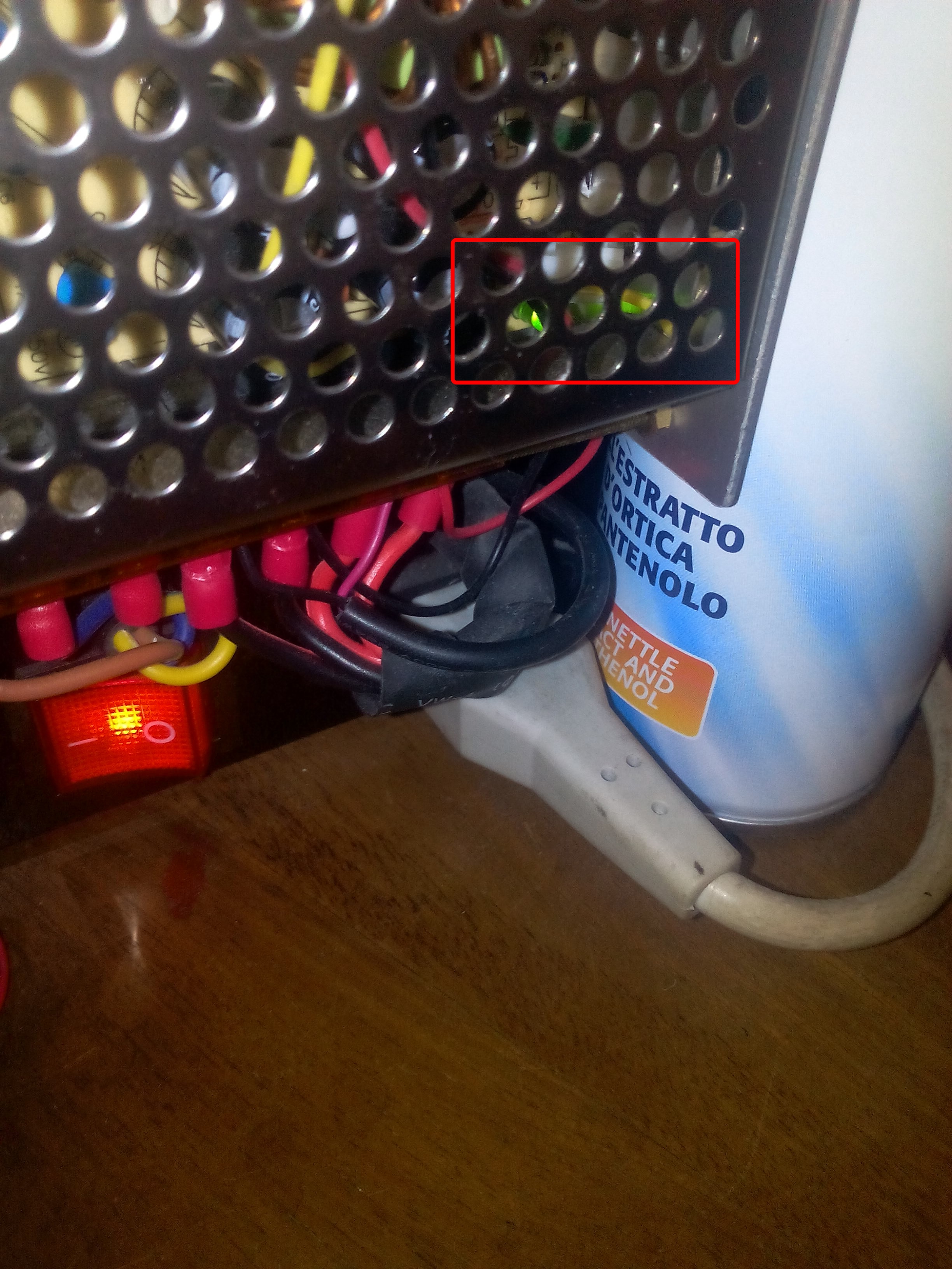

Per quanto riguarda la presenza della lacca nella prima foto lo ammetto prendo un centesimo per ogni persona che la vede. Anche i conigli devono mangiare ........

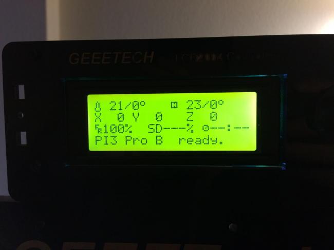

Nella foto che allego si vede quello che vedo io sostanzialmente senza scollegare assolutamente nulla. Inoltre i cavi nella foto, in particolare quelli della 220, siccome mi era venuto il dubbio, li avevo già svitati tutti (a corrente staccata) e riallacciati per sicurezza perchè pensavo si fosse allentato qualcosa. E' strano soprattutto perchè fino a qualche giorno fa funzionava, ma c'era il problema dei cavi dell' hotend allentati. Ora che li ho stretti e l'estrusore viene indicato correttamente le ventole e il resto non partono anche se questo problema si era manifestato qualche giorno prima che io stringessi i cavi in effetti. In tutta onestà non capisco cosa stia succedendo visto che l'assemblaggio è corretto e ogni volta che risolvo una cosa la stampante se ne inventa un altra impedendomi di usarla uff.

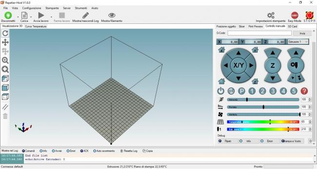

Si li ho stretti nell'hotend perchè erano lenti li e quando li muovevo davano sbalzi di temperatura. L'assistenza stessa, quando ancora rispondeva, suggeriva di farlo, e di fatti l'estrusore ha smesso di risultare inesistente su Repetier
