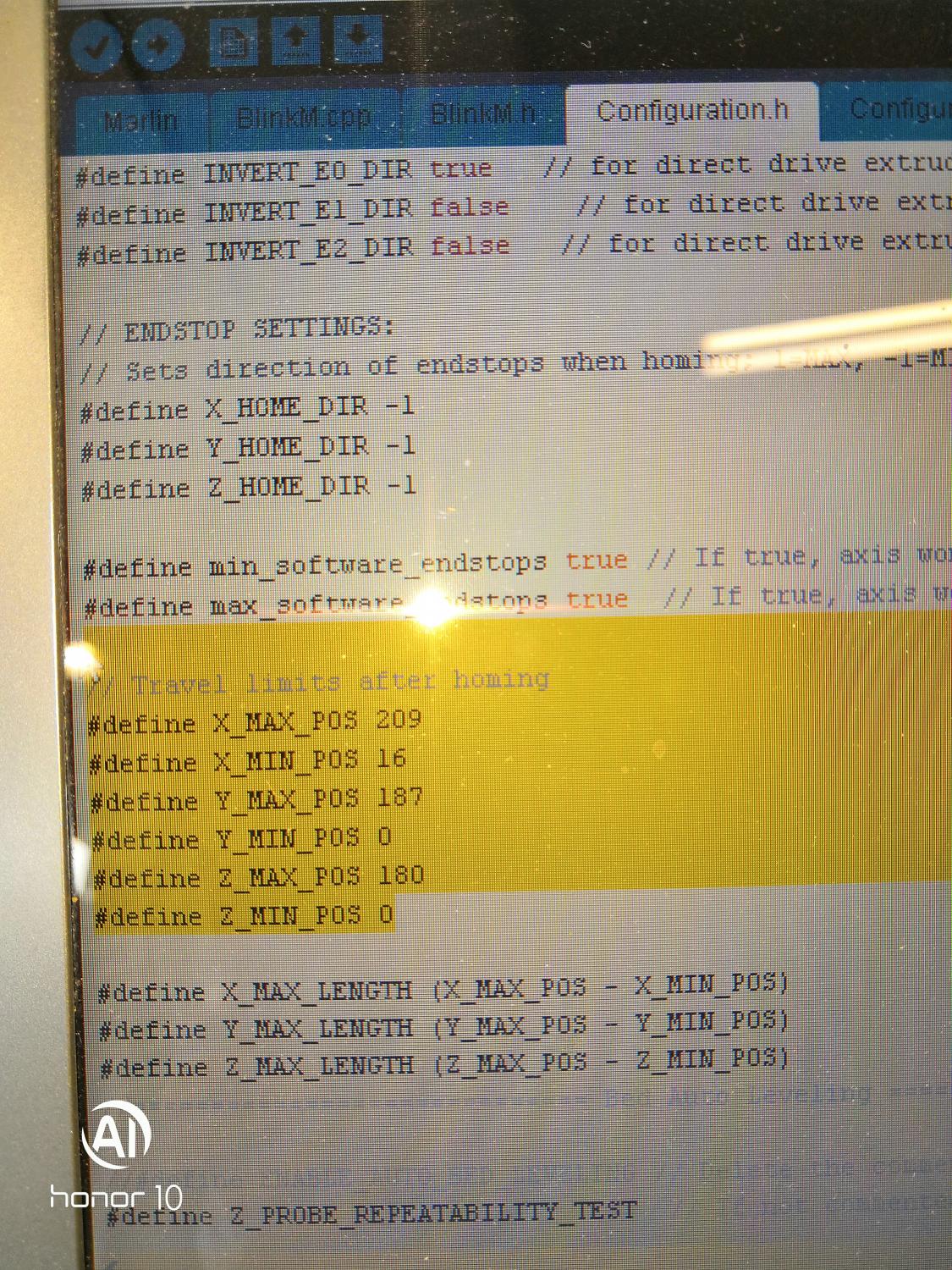

in configuration H
ovviamente tu devi mettere le misure relative alla prusa I3....
nella geeetech A10 il letto è 235x235 nel firmware era segnato 220x220... quello da inserire è 240xz240
_// Travel limits after homing
#define X_MAX_POS 240
#define X_MIN_POS -20
#define Y_MAX_POS 270
#define Y_MIN_POS -60
#define Z_MAX_POS 240
#define Z_MIN_POS 0
qui inseriamo la posizione del piatto per determinare il suo centro esatto: poichè il piatto standard è 200x200 e gli assi sono più lunghi, gli endstop portano l'estrusore fuori dal piatto; io consiglio di settare i valori  come sopra in modo che l'home porti l'estrusore fuori dal piatto, e le coordinate  0, 0, siano sullo spigolo posteriore sx del piatto (guardando la macchina da davanti).
(questo evidenziato é preso direttamente dalle istruzioni prusa I3)
qui trovi tutto e anche le impostazioni per repetier host e cura
http://www.3dmakerlab.it/guida-e-specifiche.php

Esatto, nel fw della geeetech prusa i3 pro W (che monta la 2650 se non ricordo male) non ho queste righe di codice..

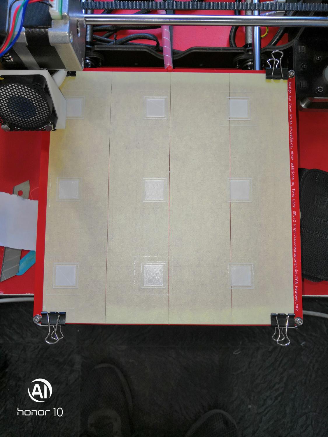

Modificando il minimo l'estrusore sarà sempre sul piano di stampa? Domani gioco un po' con i valori di max e min degli assi x e y da Arduino e rivedrò le impostazioni di repetier e cura
1 minuto fa, Lele26 dice:
no la home sarà sempre fuori ma stamperà centrato
le misure del piatto giuste sono
X200
Y190
di più non si riesce.
le righe che ho messo io sono del marlin 1.1.9
le troverai diverse ma le misure ed il min ci sono.

Ciaoo, eccomi con i problemucci.. Ho provato di tutto, sia da repetier che da fw, questo è quello che succede :
