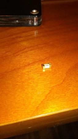

Presa la A10 da poco ma non riesco a stampare penso di avere una maledizione 😕 primo problema con una bobina di filo PLA comprata da loro restituita e rimborsato poi mi mandano una bobina di PLA bianco gratis,  pronto per stampare e mentre riscalda il piano e l estrusore PUFFFFFFF spenta e non da piu' segni di vita 😪

Ho sostituito il fusibile smd da 10a sulla scheda Gt2560 acquistandolo su amazon (https://www.amazon.it/gp/product/B00LX6VT7S/ref=oh_aui_detailpage_o00_s00?ie=UTF8&psc=1), e si è accesa, ma la tensione di uscita dell'alimentatore a me era corretta: 24volt. Comunque ho dovuto anche sostiuire un A4988 che si è bruciato e il piatto di stampa in corto. Tutto spedito dalla Geeetech gratuitamente.
