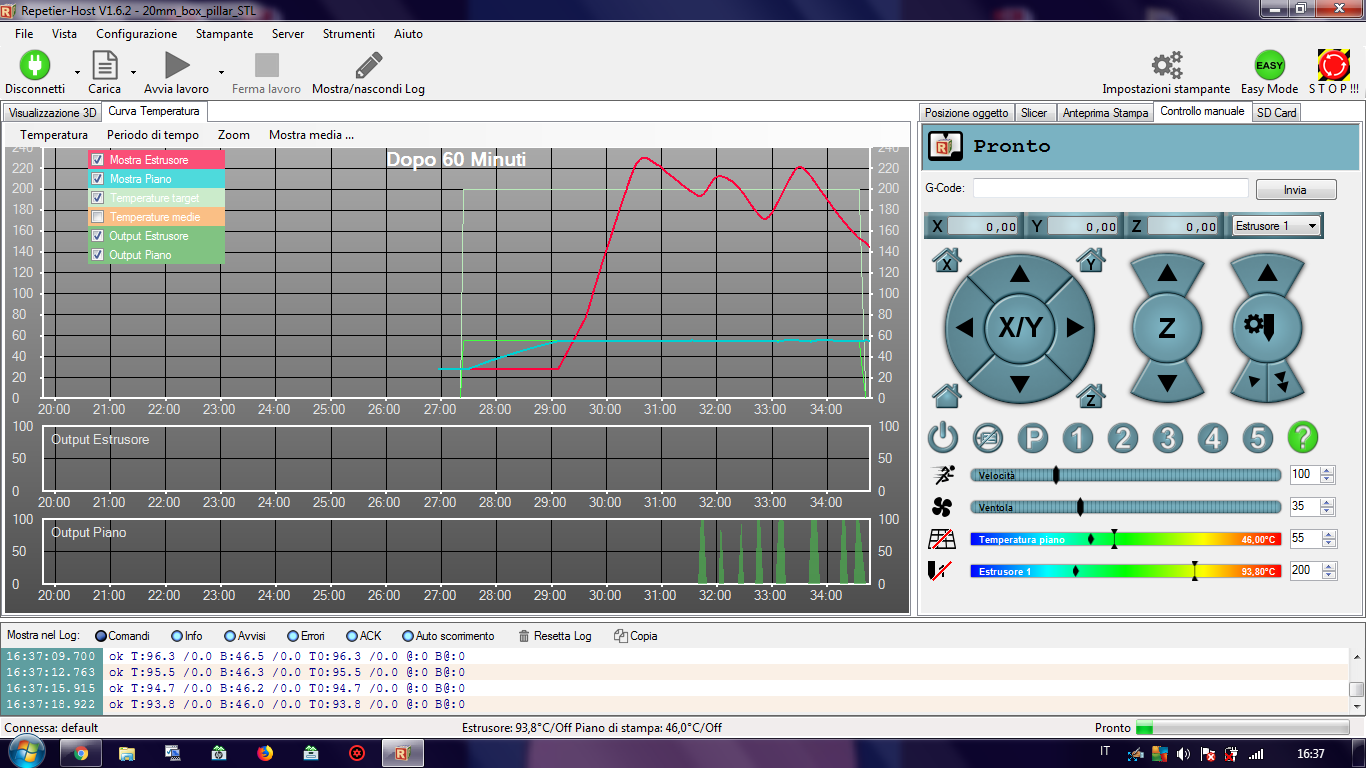

Il comportamento che hai come sequenze degli eventi è normale, quello che è anormale è l'oscillazione della temperatura che è davvero eccessiva. Poi ti posto il grafico preso dalla mia stampante per darti un idea.

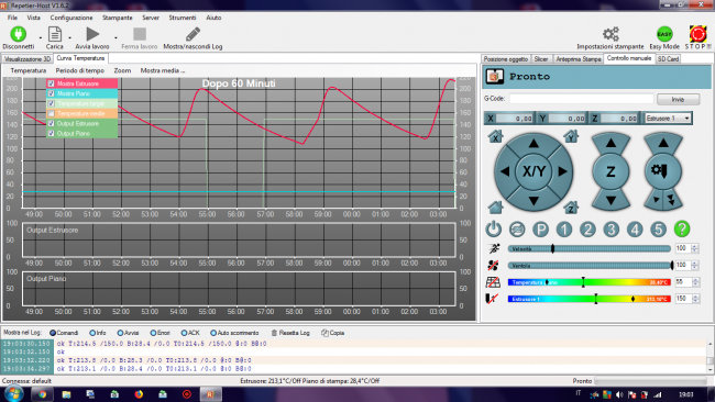

Ho provato ad eseguire una nuova stampa e la ventola sull'estrusore non si è mossa nemmeno un po'. Però c'è una cosa interessante, dopo un po' che stava facendo il solito giochino con la temperatura la stampante ha iniziato a muoversi! come se volesse stamapre ma non rilasciava il filamento. dopo un po' ha iniziato a rilasciare anche il filamento ma dopo uan 15 secondi l'estrusore si era fatto freddo e quindi niente più materiale. a questo punto ho fermato la stampa.
Questa è la seconda volta però che la stampante si decide a muoversi dopo aver iniziato la fase di riscaldamento (con il solito problema di sali e scendi della temperatura).

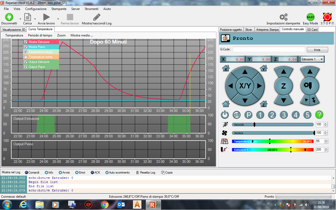

ho provato a rieseguire il test M303 con un altro pc... (il test di stampa ha avuto lo stesso risultato). Ho scoperto che i test di PID falliscono perché la temperatura cresce troppo oltre la soglia scelta. però durante il test nel grafico dell'output è comparsa una zona verde durante il riscaldamento dell'estrusore.

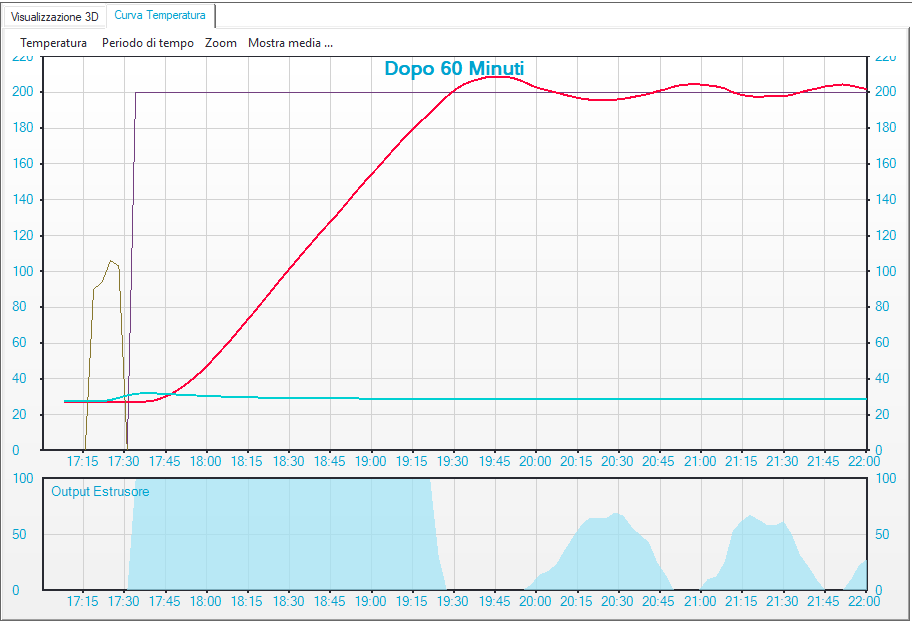

come promesso ecco un grafico di risposta normale, preso dalla mia stampante, come puoi vedere oscilla di più o meno 10 gradi circa
e qui in celeste vedi l'output ossia la potenza erogata verso l'estrusore (che in via di massima corrisponde alla tensione applicata)

nel frattempo questa mattina tutti i test e le prove di stampa sono fallite miseramente con l'estrusore che si scaldava direttamente fino a raggiungere i 274°C...

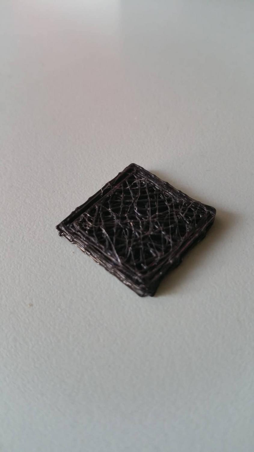

mentre oggi pomeriggio (senza cambiare nulla!) ho ottenuto una stuazione leggermente migliore, addirittura è iniziata la stampa e dopo i primi layer in cui non usciva filamento il macchinario è riuscito a comporre qualcosa di più sensato di una cacchina...
ma ad un certo punto la temperatura è scesa troppo e ho dovuto fermare la stampa... Vi lascio le foto.
