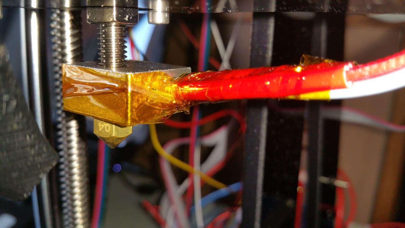

nessun filo mi sembra interrotto o rovinato, i componenti sulla scheda madre mi sembrano ben fissati sulla scheda madre e sembra che i sia tutto ben fissato vicino l'estrusore da una specie di scotch ambrato. I fili del sensore di temperatura finiscono in un buchino.  Non ho connettori lungo i cavi (se con connettori intendi un collegamento tra fili). Appena possibile effettuerò le misure con il tester.

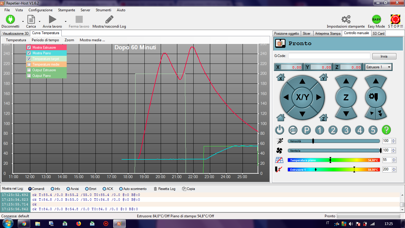

Nel frattempo ieri sera ho provato a fare i test PID con il comando M303 S200 C8  (cercando su internet a caso mi era parso che la cosa poteva vagamente centrarci qualcosa) ma il test fallisce o perché arriva a 274°C oppure (non so per qual motivo) semplicemente repier mi dice che il test è fallito.

Se da Repetier do il comando manuale di scaldare l'estrusore, si scalda l'estrusore solo ma con il problema della temeratura già detto, invece se dico di scaldare solo il piatto si scalda solo il piatto. (l'immagine è presa subito dopo aver dato il comando di smettere di scaldare il piatto)
Un comportamento del genere dal punto di vista meccanico si spiega solo se il sensore termico non è nella sua sede ed è montato molto lontano dalla resistenza di riscaldamento, per esempio a contatto della gola.
Altrimenti hai qualche grosso problema nella elettronica.
Verifica bene che il sensore sia nella sua sede che è un forellino vicino al foro dove entra la cartuccia riscaldante nel blocco di metallo nel quale è avvitato l'ugello.
39 minuti fa, Alep dice:

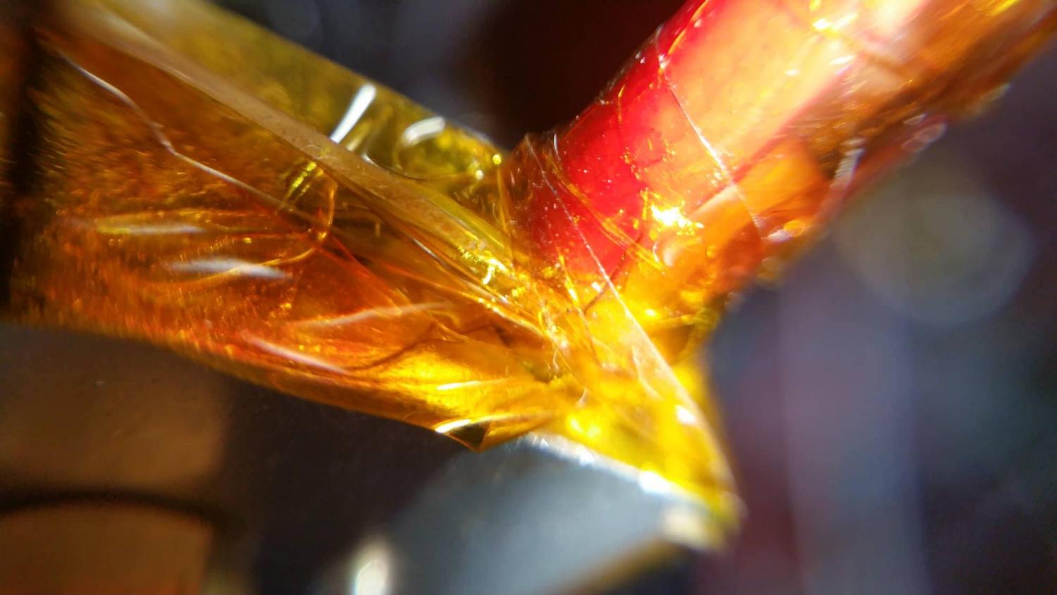

Io purtroppo da novizio non ho l'occhio esperto, ma mi pare che sia dove dovrebbe essere. Purtroppo le foto non vengono benissimo ma se fai attenzione nelle foto noterai un filo trasparente che si distacca da quelli rossi e finisce in un piccolo buchino. penso sia quello che mi dite di controllare. Se lo tocco non mi pare che si muova di tanto, in somma mi pare ben messo.

Si dalle foto sembra tutto a posto.

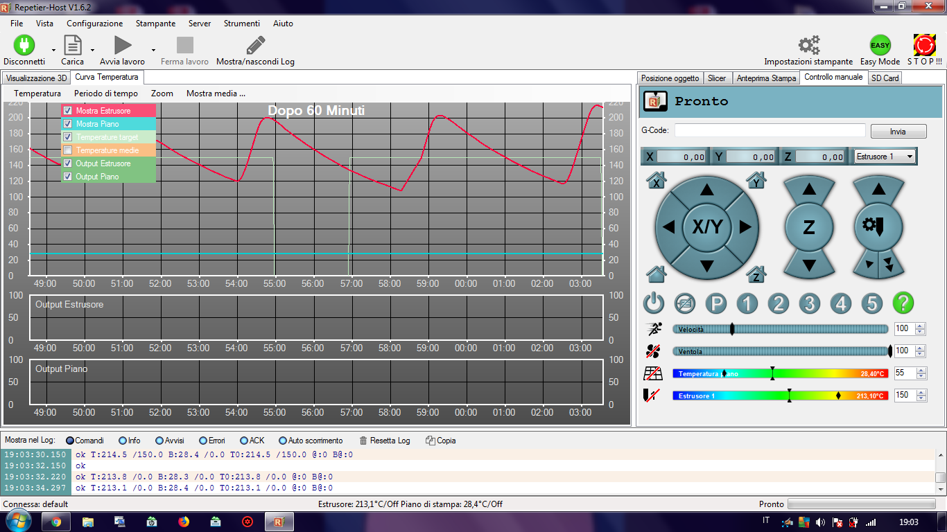

ho effettuato il test che mi hai chiesto, e ho notato le seguenti cose:
--il grafico dell'output è vuoto... non mi compare nulla. (non ci avevo mai fatto caso poiché lo toglievo, non sapevo a cosa serviva (serve a vedere gli impulsi che arrivano all'estrusore?))
--ho preso la differenza di potenziale all'attacco dei fili rossi che scaldano l'estrusore e ho constatato la seguente cosa:
nelle fasi di riscaldamento misuro 12V (che mi pare sia il valore giusto), poi questo potenziale cala e dopo un po' (osservando la temperatura) inizia a raffreddarsi. Dopo il calo di potenziale la temperatura sale di circa una decina di gradi. Il raffreddamento continua fino al momento in cui nell'arco di uno o due secondi il potenziale torna a 12V e ricomincia la fase di riscaldamento.
Ora eseguo nuovamente il test per vedere se il grafico dell'output mi dice qualcosa... nel frattempo ti allego l'immagine del test, puoi vedere come nell'output non mi dice nulla e come continui a fare il saliscendi con la temperatura.
Ho rieffetuato il test. A quanto pare la fase di riscaldamento a volte dura anche quando la temperatura è già oltre la soglia scelta, mentre altre volte la fase di riscaldamento avviene quando la temperatura è ormai scesa di 20-30 gradi sotto la soglia scelta... nel grafico di output dell'estrusore continua a non uscire nulla...
