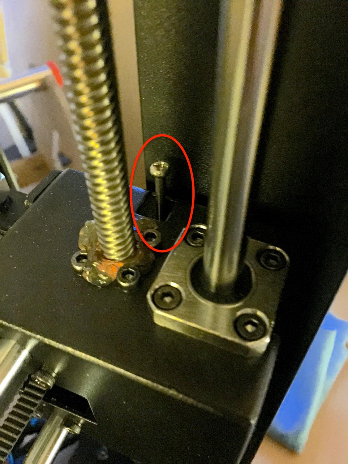

Approfitto della tua gentilezza per un altra domanda da noob.. la vite in foto presente in ambedue iblocchi ai lati dell' asse z della mia anycubic i3 mega..a cosa servono? una è molto lenta ed una è molto dura. Pensavo servissero per alzare ed abbassare il rispettivo livello dell' asse ma non mi sembra che facciano nulla...

MI dispiace, ma non ho una stampante tipo la tua e non si trovano in giro dettagli costruttivi per cui io non ti posso aiutare, nella mia una vite simile solo a sinistra serve per l'home dell'asse z, io non uso sistemi di autolivellamento, ma in quel caso lo vedi perchè andrebbe a finire su uno switch,

Grazie comunque per la risposta. Cmq si, le due viti, una nell' asse detro ed l' altra nel sinistro, vanno rispettivamente ad uno switch..
Aggiorno il mio thred. Ho regolato le viti laterali che ho compreso che indicano il fine corsa dell' "home" dell' asse Z. Il problema però persiste.
