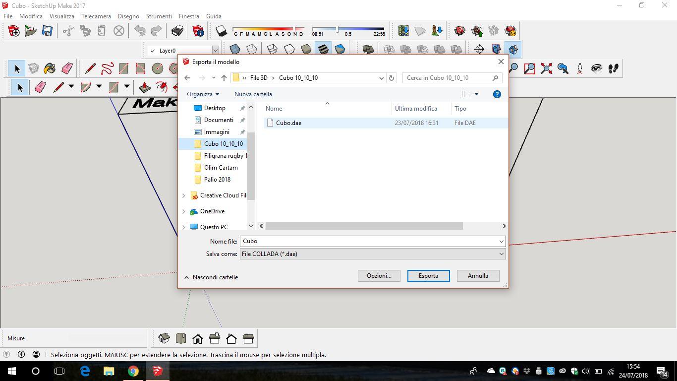

Il 24/7/2018 at 15:57, Becks dice:
ecco quale scelta mi da...    .dae o .kmz

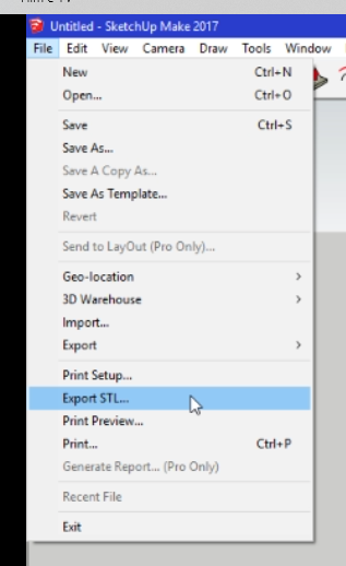

è normale che succeda questo, quella in foto è la schermata di esportazione modello in 3d di sketchup, un file stl non è un modello in 3d.  per esportare la geometria con l'uso di un plugin esterno devi esportarlo appunto usando il plugin, "esporta modello" è un comando di sketchup e quindi al suo interno avrai sempre e solo le opzioni relative a sketchup.
il file di gigi non si apre nemmeno a me, quindi ti suggerisco il modo ufficale di scaricare i plugin ossia attraverso "extension warehouse"
nella schermata principale in alto c'è finestra-->nel menu' a tendina extension warehouse.
per esportare in .stl fai cosi:
