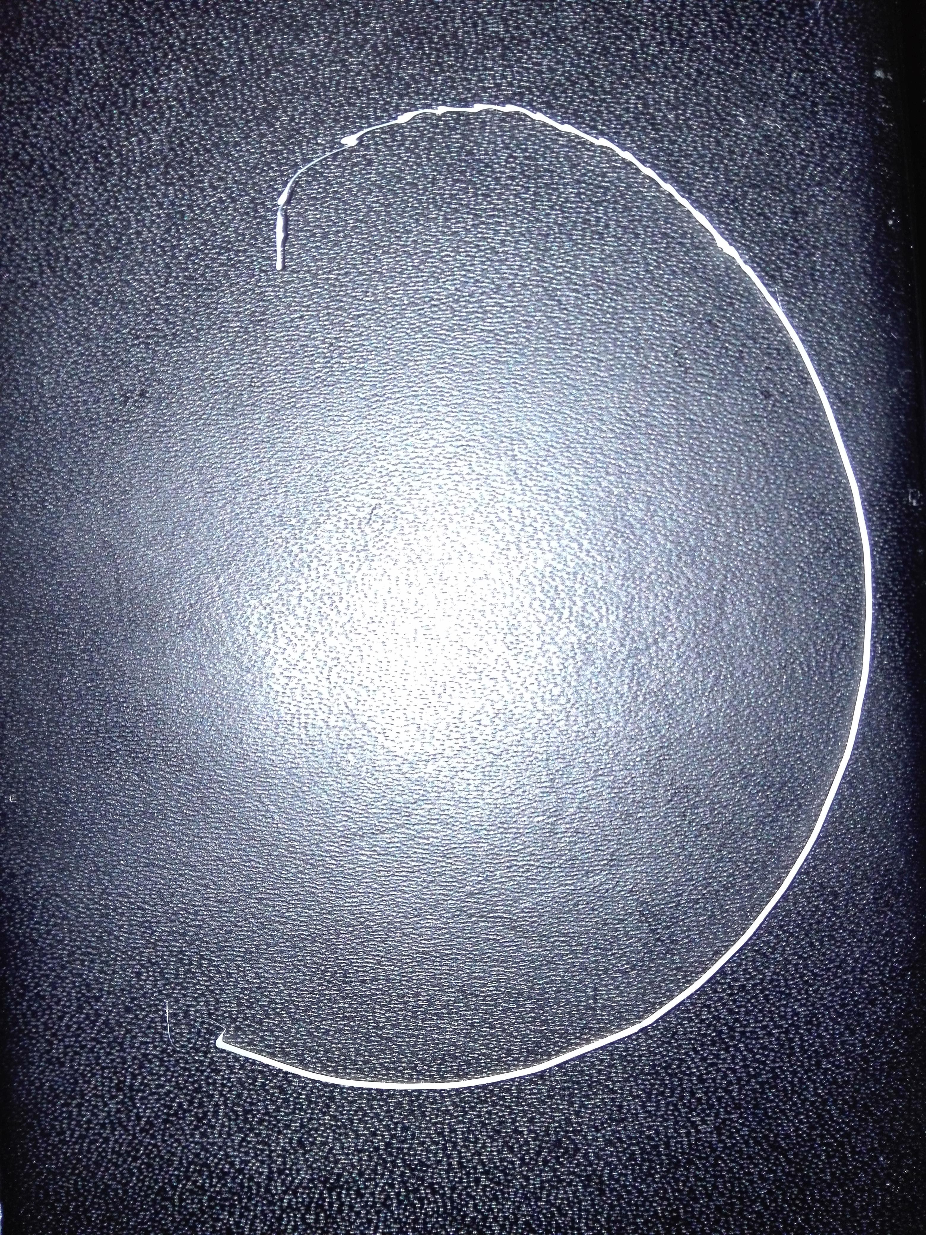

a seguito della rottura della hotend originale, ho comprato un ricambio (nello specifico questo)
Ho un problema però con l'inizio della stampa, l'estrusione ci mette un po' a partire ed è fiacca, tanto che nei progetti piccoli gli devo far fare almeno 3 giri di skirt
Nello specifico nella foto caricata inizia a sputacchiare come sopra e dopo un po' estrude giusto (scusate la qualità)
Ho già controllato mille volte il piatto ed è livellato
Cosa può essere?

La cosa più probabile è che il nuovo hot end abbia una taratura della lettura della temperatura diversa dal precedente (la precisione della lettura della temperatura dipende da un sacco di fattori) per cui stai semplicemente stampando ad una temperatura diversa e devi riscoprire la tua nuova temperatura ideale di stampa. E' più probabile è che sia bassino come temperatura ma potrebbe essere anche il contrario, lo vedi se l'ugello cola molto prima della stampa.
Altra cosa , dalla foto del prodotto non si capisce se ha il tubetto in teflon dentro la gola.

Grazie, farò un po' di prove sulla temperatura
Per quanto riguarda il tubetto in teflon ne è sprovvisto
a parte che senza tubetto in teflon mi sembra strano... che io sappia tranne i full metal (che infatti si chiamano così) tutti gli altri lo devono avere...
però la tua foto non mi sembra così strana... cioè quando parte i primi passi che siano un po' scarsi mi succede regolarmente.... io faccio in genere 2 skirt... ma se stampo una moneta potrebbero non bastare.

Non saprei, il vecchio aveva il teflon, questo non ho visto nessun tubo di teflon all'interno ma quando l'ho montato non ho dato peso alla cosa dato che era recensito ottimamente
A me il vecchio estrusore non dava assolutamente questo problema, poteva darsi che non estrudesse nel primo mezzo giro di skirt ma poi iniziava a estrudere perfettamente, invece ora il problema che si vede in foto dura 2-3 giri di skirt e se stampo a 0.1 capita che duri tutto il primo layer

se il ricambio era già montato il tubetto in teflon sta vicino a nozzle quindi non lo vedi.
che materiale stai stampando?
a me fa così solo con il petg
