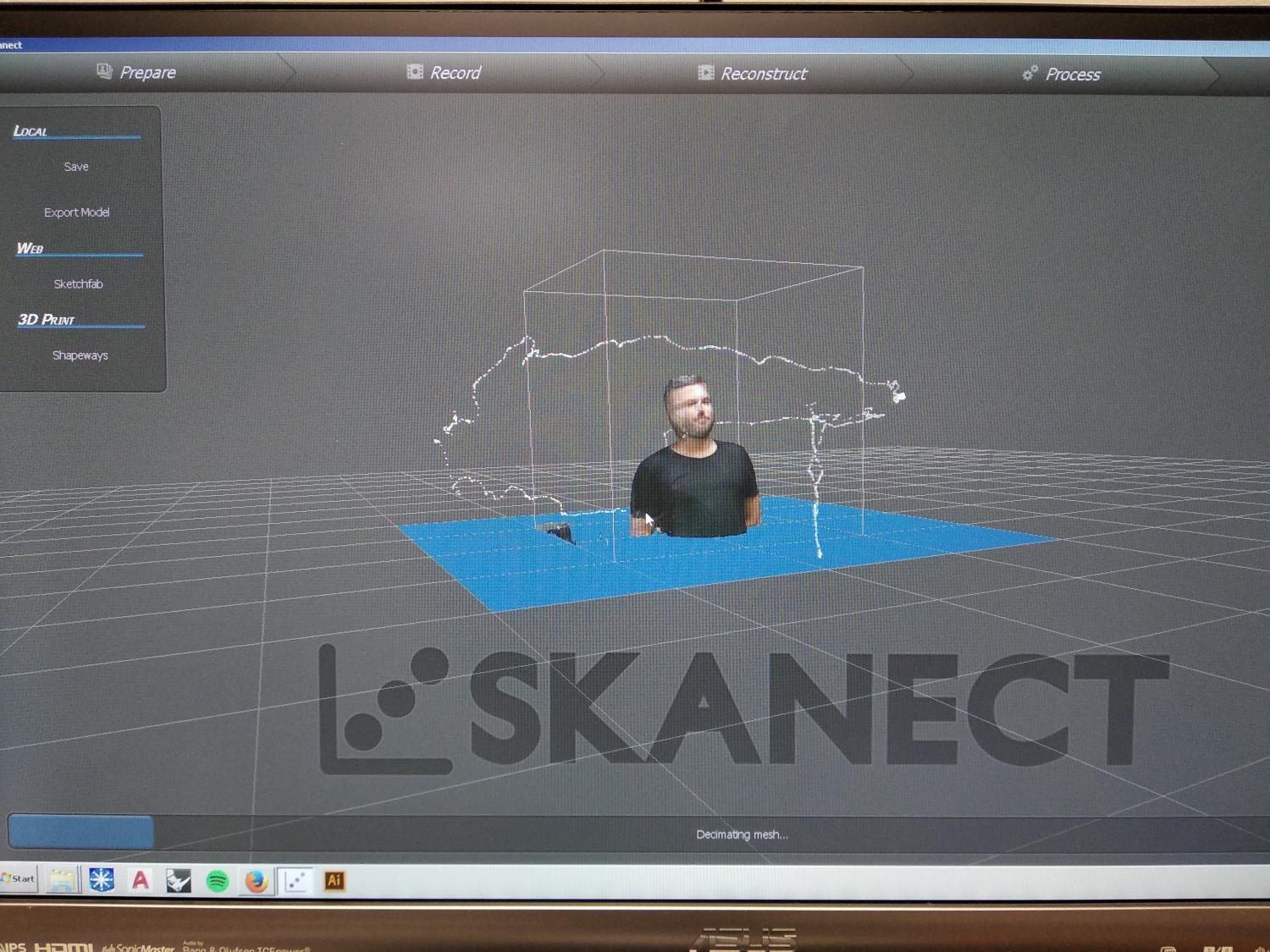

Habemus scanner 3D!
Anche se a distanza di qualche settimana, ecco gli utlimi aggiornamenti. Sono riuscito ad attivare il tutto su un computer che gira su Windows 7. Ho dovuto scaricare i driver CUDA per la scheda video e una versione di driver Microsoft un po' vecchiotta (la 1.6, sono andato a caso) per riuscire a far rilevare il Kinect al computer.
Fatto questo, ora tutto funziona e riesco a fare scansioni 3D usando Skanect.
Hi provato a scannerizzare oggetti simili a quello che ho postato io?
Giusto per sapere se ottieni risultati migliori o è proprio quella la risoluzione massima.
@sem81 al momento no, ma appena riesco vorrei fare delle prove in più. Al momento ho provato solo con forme umane. Devo dire che mi aspettavo risultati peggiori. In alcuni punti fa fatica (orecchie, naso, capelli) ma, se si rileva bene con lentezza, riesce a risolvere in modi vagamente decenti.
Al momento è una buona soluzione low cost per quello che devo fare. Vi faccio avere aggiornamenti 😉
