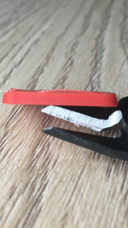

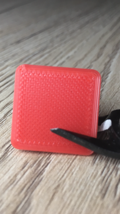

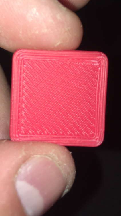

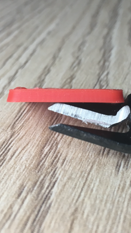

tonyhhkx Inviato 21 Maggio 2018 Autore Condividi Inviato 21 Maggio 2018 19 ore fa, Gigi dice: stampa l'altro file risolvi prima il problema del distaccamento e poi vai avanti. stampa cose semplici Eccomi qua, appena stampano, ed è un disastro Cita Link al commento Condividi su altri siti Altre opzioni di condivisione...

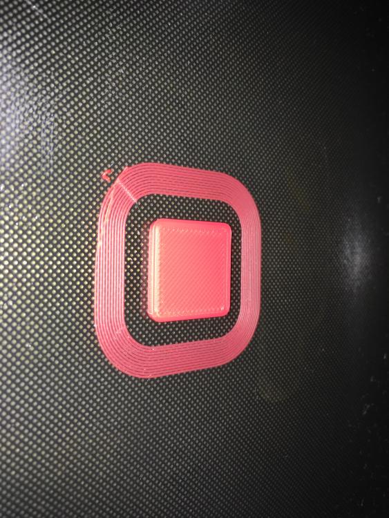

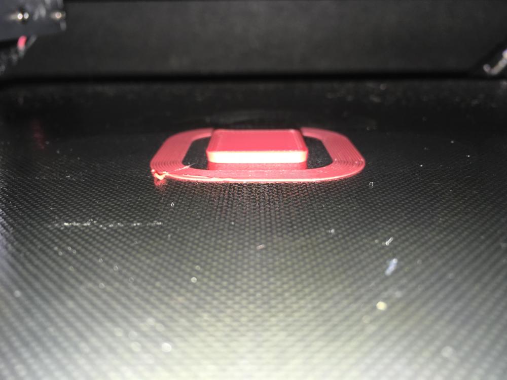

Gigi Inviato 21 Maggio 2018 Condividi Inviato 21 Maggio 2018 La prima e seconda foto non sembra staccato dal piano ma non riesco ad ingrandire sono sfocate Cita Link al commento Condividi su altri siti Altre opzioni di condivisione...
tonyhhkx Inviato 21 Maggio 2018 Autore Condividi Inviato 21 Maggio 2018 2 ore fa, Gigi dice: La prima e seconda foto non sembra staccato dal piano ma non riesco ad ingrandire sono sfocate Un attimo la ristampo e rifaccio le foto che mio figlio l’ha perso 🙂 2 ore fa, Gigi dice: La prima e seconda foto non sembra staccato dal piano ma non riesco ad ingrandire sono sfocate Ecco qua L ho ritrovato Cita Link al commento Condividi su altri siti Altre opzioni di condivisione...

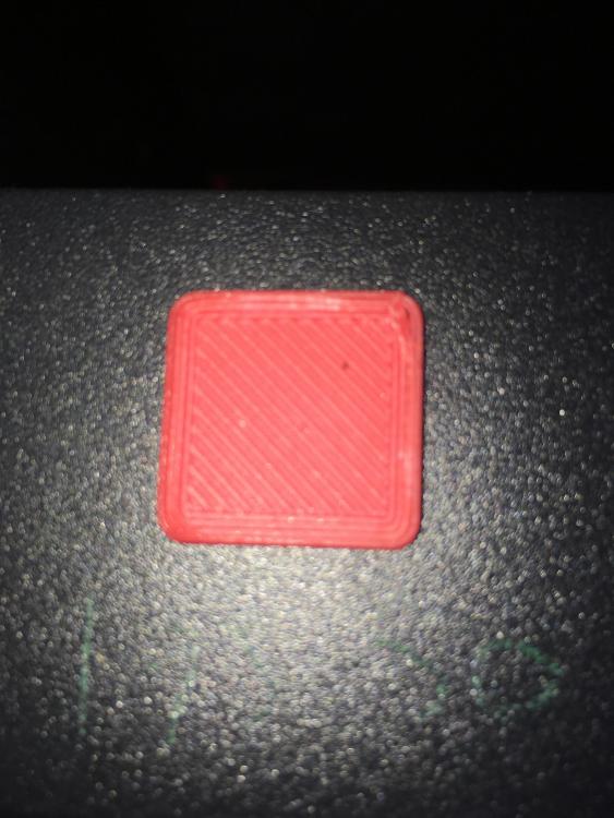

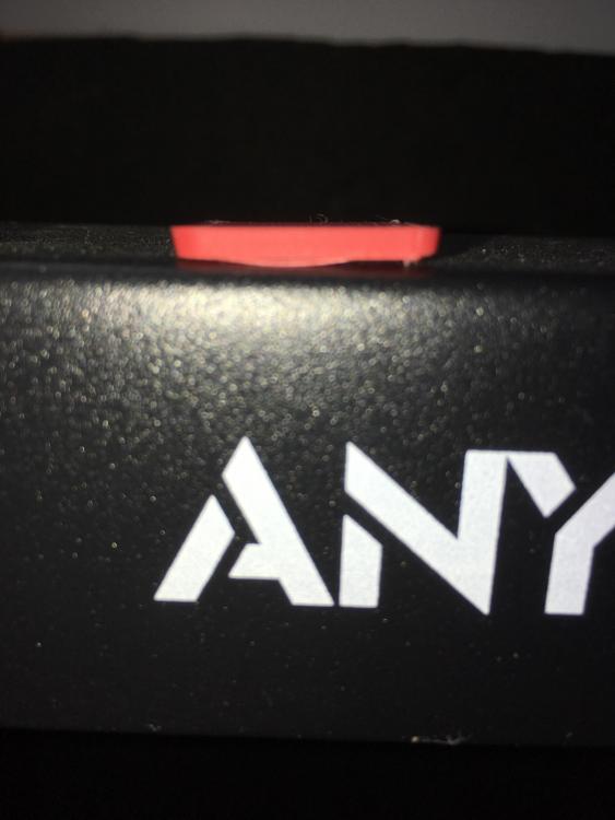

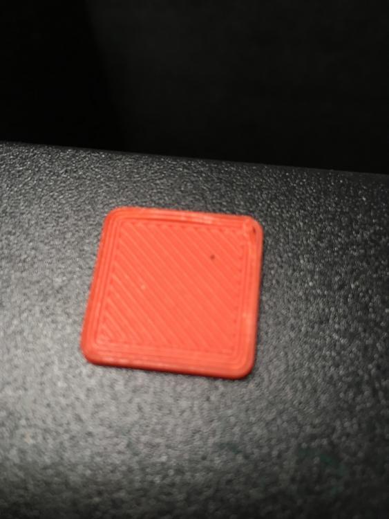

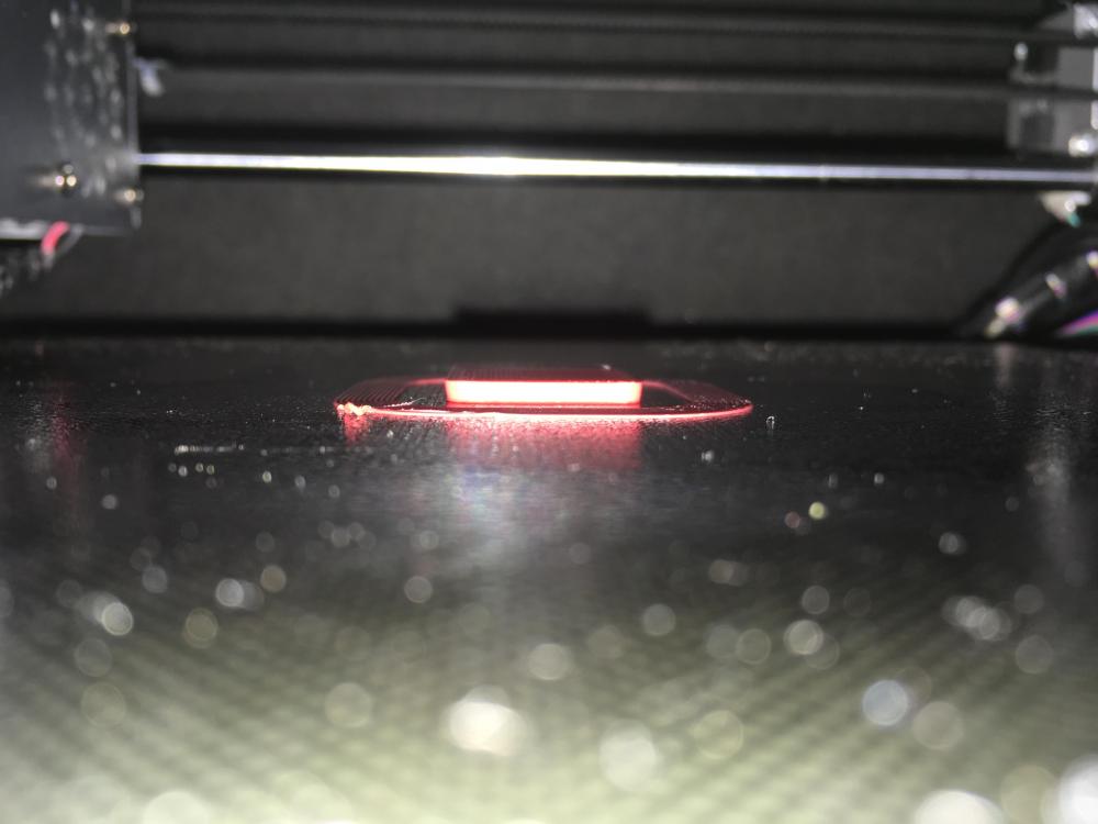

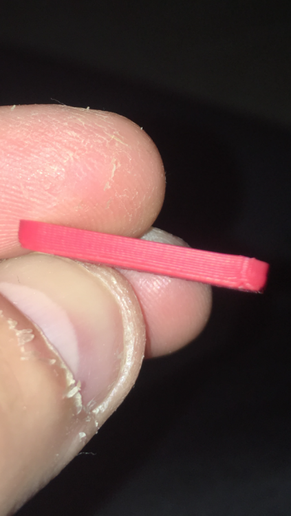

tonyhhkx Inviato 21 Maggio 2018 Autore Condividi Inviato 21 Maggio 2018 Ne ho fatta una con il raft, sembra leggermente migliore ma c’è ancora. In oltre la base a contatto con il raft non mi convince, cosa posso cambiare? Cita Link al commento Condividi su altri siti Altre opzioni di condivisione...

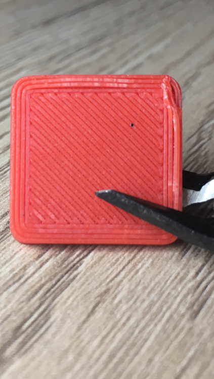

Gigi Inviato 21 Maggio 2018 Condividi Inviato 21 Maggio 2018 o non estrudi abbastanza o stai lontano dal piatto fai la calibrazione dell'estrusione Cita Link al commento Condividi su altri siti Altre opzioni di condivisione...
tonyhhkx Inviato 21 Maggio 2018 Autore Condividi Inviato 21 Maggio 2018 26 minuti fa, Gigi dice: o non estrudi abbastanza o stai lontano dal piatto fai la calibrazione dell'estrusione Scusa la mia ignoranza 🙂 come si fa la calibrazione dell estensore? O forse intendi quella del piano forse é la stessa cosa? Cita Link al commento Condividi su altri siti Altre opzioni di condivisione...
Gigi Inviato 21 Maggio 2018 Condividi Inviato 21 Maggio 2018 https://www.youtube.com/playlist?list=PLyi8xaT0V3GRBeyKYATK2NVdBSNMK_FqJ Cita Link al commento Condividi su altri siti Altre opzioni di condivisione...
tonyhhkx Inviato 21 Maggio 2018 Autore Condividi Inviato 21 Maggio 2018 3 minuti fa, Gigi dice: https://www.youtube.com/playlist?list=PLyi8xaT0V3GRBeyKYATK2NVdBSNMK_FqJ grazie mille seguo il prim video quindi: "Come regolare gli Step/mm di una stampante 3D" Cita Link al commento Condividi su altri siti Altre opzioni di condivisione...
Gigi Inviato 21 Maggio 2018 Condividi Inviato 21 Maggio 2018 si se guardi anche gli altri non sbagli 😉 Cita Link al commento Condividi su altri siti Altre opzioni di condivisione...
tonyhhkx Inviato 21 Maggio 2018 Autore Condividi Inviato 21 Maggio 2018 20 minuti fa, Gigi dice: si se guardi anche gli altri non sbagli 😉 fatto, sembra estrudere 14.4mm in meno. Ho fatto il calcolo e devo ora moltiplicare 1,106xxxxx per eStep. COme faccio a sapere l eStep? Non ce nulla usando il touchscreen che possa dare questa info Cita Link al commento Condividi su altri siti Altre opzioni di condivisione...
