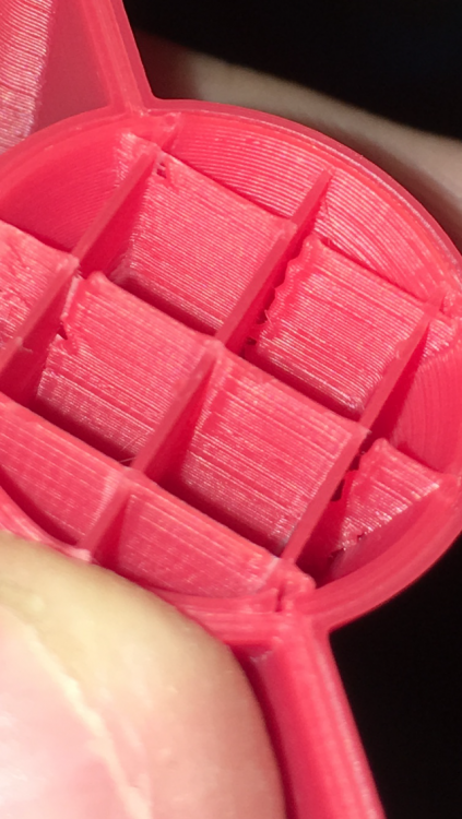

Gigi Inviato 20 Maggio 2018 Condividi Inviato 20 Maggio 2018 la sovrapposizione che ti ho detto è l'infill sulle pareti esterne. se i layer sono separati anche all'interno o stai distante dal piatto o non estrudi abbastanza Cita Link al commento Condividi su altri siti Altre opzioni di condivisione...

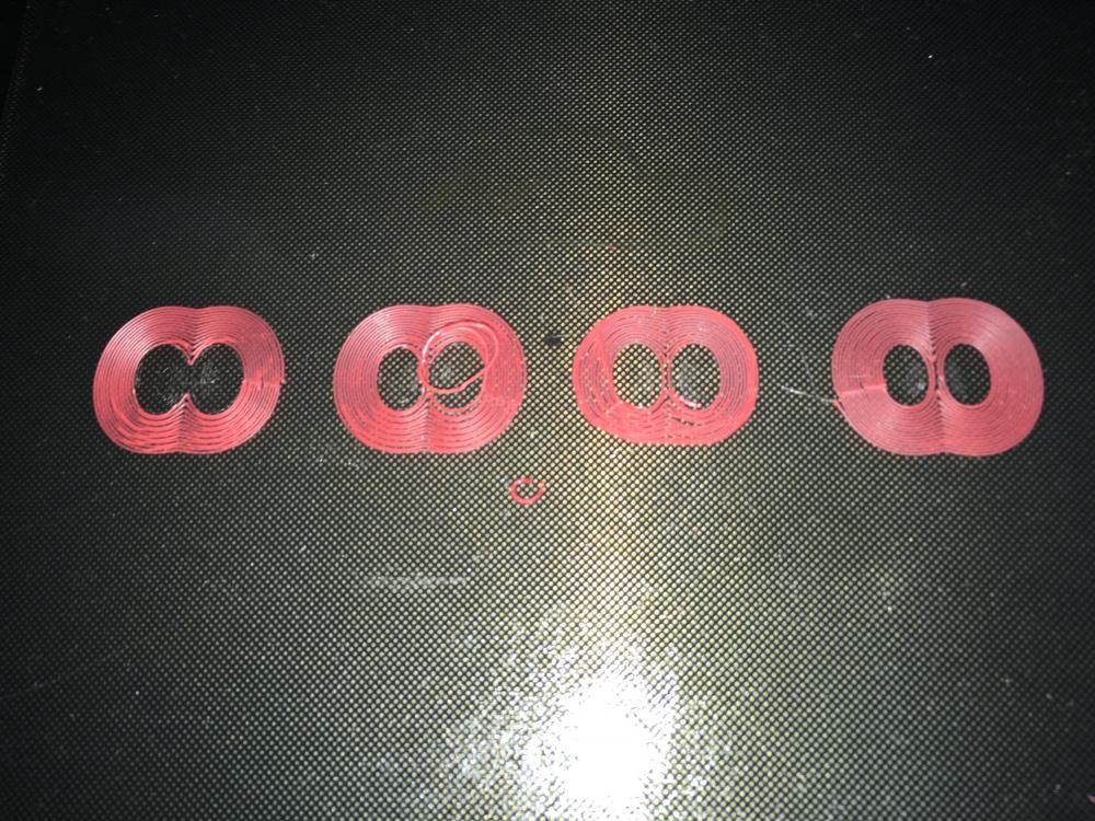

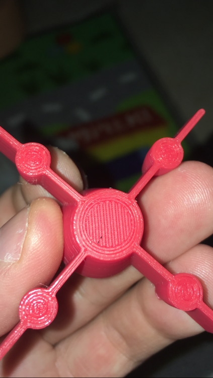

tonyhhkx Inviato 20 Maggio 2018 Autore Condividi Inviato 20 Maggio 2018 9 minuti fa, Gigi dice: modificato misure. calibration 40x40x4.stl Grazie mille gentilissimo. Appena provo posto foto e vediamo il risultato 🙂 Edit: dimenticavo che quando ho stampato 4 Marvin insieme il brim era diverso tra loro, alcuni più deformi e altri meno: Cita Link al commento Condividi su altri siti Altre opzioni di condivisione...
tonyhhkx Inviato 20 Maggio 2018 Autore Condividi Inviato 20 Maggio 2018 Anche L I fill interno si stacca 😞 Cita Link al commento Condividi su altri siti Altre opzioni di condivisione...
Gigi Inviato 20 Maggio 2018 Condividi Inviato 20 Maggio 2018 vedi intanto come viene il primo layer Cita Link al commento Condividi su altri siti Altre opzioni di condivisione...
tonyhhkx Inviato 20 Maggio 2018 Autore Condividi Inviato 20 Maggio 2018 4 minuti fa, Gigi dice: vedi intanto come viene il primo layer Questa è la foto del primo layer. Stavo provando a stampare un razzo con la tua modifica mettendo il valore al 30%. ho fermato perché si sono alzati tutti i lati e all interno ho trovato qui casino 😞 Cita Link al commento Condividi su altri siti Altre opzioni di condivisione...
Gigi Inviato 20 Maggio 2018 Condividi Inviato 20 Maggio 2018 stampa l'altro file risolvi prima il problema del distaccamento e poi vai avanti. stampa cose semplici Cita Link al commento Condividi su altri siti Altre opzioni di condivisione...
