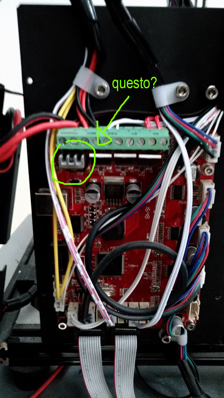

hotend cartridge che scalda appena accesa la stampante
penso di aver visto la tua MB dovrebbe avere i rispettivi mosfet proprio dietro ai connettori mess in verticale.... tra l'altro quando risolvi secondo me potresti spendere qualche soldino (pochi) e mettere un mosfet "esterno" così che la componente più impegnata sia su una scheda esterna a peraltro raffredata (di solito) tipo questo

Subito a destra di quello cerchiato in verde in foto si vedono tre strisce di metallo parallele ai connettori, quelli sono i tre mosfet . uno per il piatto e due per due estrusori ed ognuno è in corrispondenza del suo morsetto
quindi devo controllare il mosfet del relativo estrusore.. eventualmente fosse in corto potrei spostare quello di sinistra a destra? o l'assenza di un mosfet crea casini? oppure semplicemente usare l'estrusore 01 cioè quello affianco?
aggiornamento: Controllato il mosfet senza i cavi rossi connessi ed effettivamente segna 0.22 a 20k ohm mentre quello affianco segna 1 quindi credo proprio sia in corto.. soluzione migliore?
I mosfet costano pochi euro e sono di facile reperibilità se non vivi nel deserto li trovi senza problemi. La loro sigla è STP55NF06L
L'assenza di un mosfet non crea problemi (tranne che alla relativa resistenza logicamente che non può scaldare)
Per i mosfet ricordati di controllarli anche invertendo i puntali e la differenza di comportamento deve essere notevole.
Il tester sarebbe meglio metterlo a 2000 o anche a 200 hom
Per diversa intendo che se ce ne è uno in corto segnerà zero o poco più anche invertendo o puntali

Credo di aver capito cosa intendi facendo delle inversioni dei puntali, si in effetti a 200 ohm il piedino centrale e quello esterno ora segna 0.1 mentre il mosfet buono segna 1, confermando il corto.
Procedo all'acquisto di quei mosfet che mi hai siglato sperando di risolver eil problema, eventualmente volessi mettere un mosfet esterno aggiuntivo tu cosa mi consigli? di usarlo solo per l'estrusore o anche per il bed? e in questo caso ne fanno a 2 uscite? altro consiglio per gli acquisti, vorrei comprare dei connettori crimpabili per collegamenti cosa mi consigli i classici dupont o meglio qualche altra cosa? (apprezzati sigle e link)
be io non ho una risposta a tutte le domande , comunque in genere il più delicato è il piatto perchè mentre nell'estrusore circolano circa 3 amper nel piatto ne circolano 10 quindi fare l'estrusore senza fare il piatto non è molto sensato.

Una piccola nota, la certezza assoluta che un componente è bruciato la si ha solo quando è smontato ma la prova che hai fatto tu da indicazioni abbastanza affidabili da consigliarne la rimozione. Se avesse avuto un comportamento simile ai mosfet affianco non avrebbe avuto senso smontarlo.
Si certo Alep mi baso sempre su indicazioni, poi la decisione è mia e di mia responsabilità, considera che sono fiducioso dei risultati del tester, e anche dal comportamento univoco della cartuccia, proverò a saldare il nuovo mosfet e poi mi faccio un idea se installare un mosfet esterno.
