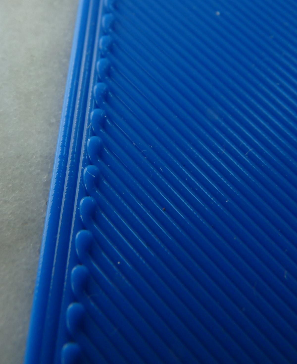

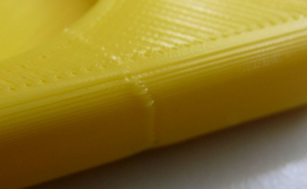

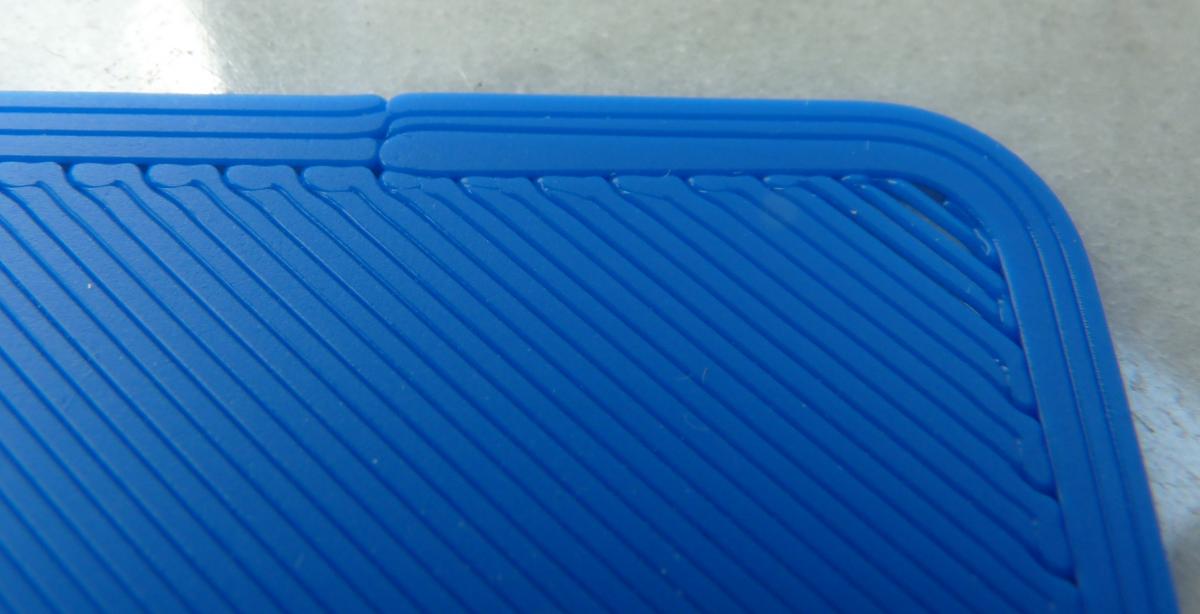

qui devo trovare la voce per Kisslicer per fagli iniziare i perimetri in random (come Slic3r))

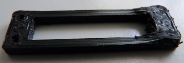

qui devo rimediare (se possibile), la rimozione del supporto lascia una finitura scadente
 Nella tab "Style" nel riquadro JITTER metti 360° vedrai che partirà random. Comunque con depht e gap del seam hiding riesci a minimizzare la "cucitura" ! Dipende molto dal materiale e dai valori di retraction e prime che hai impostati

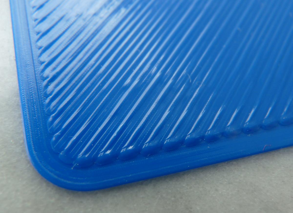

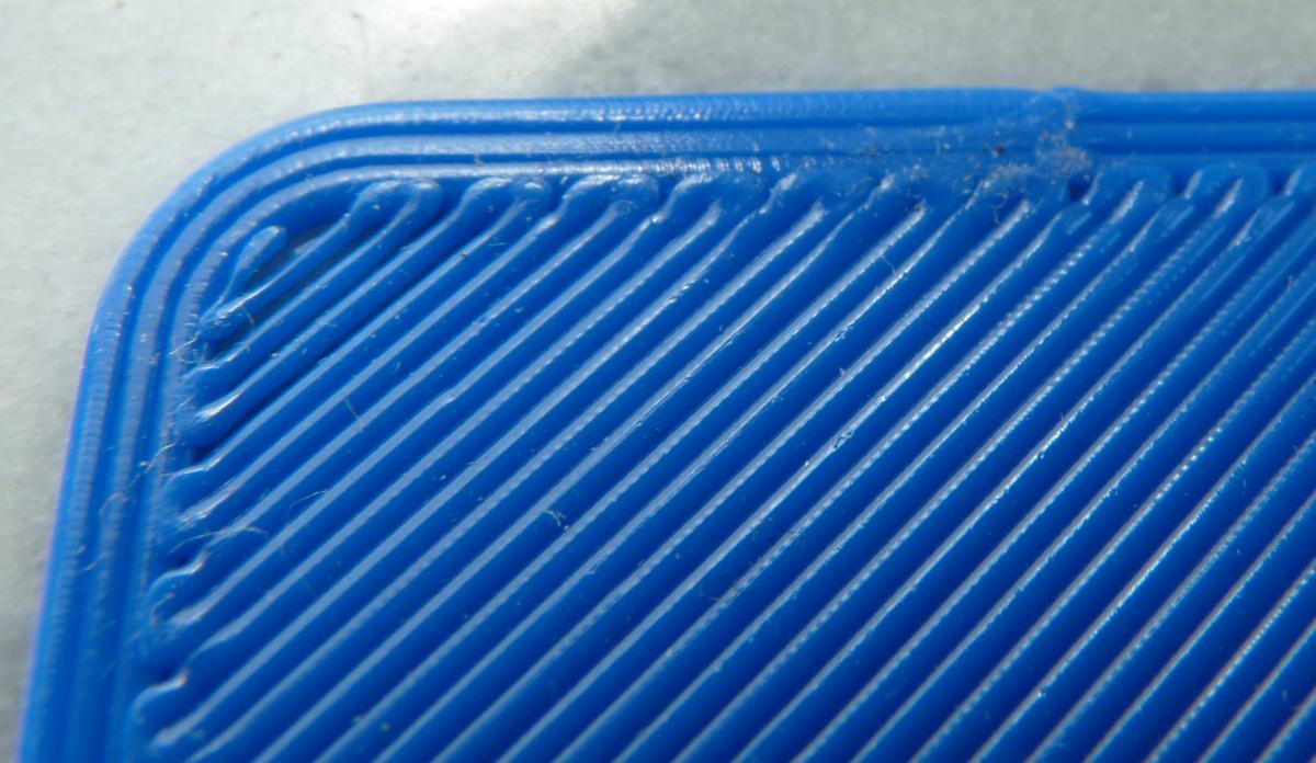

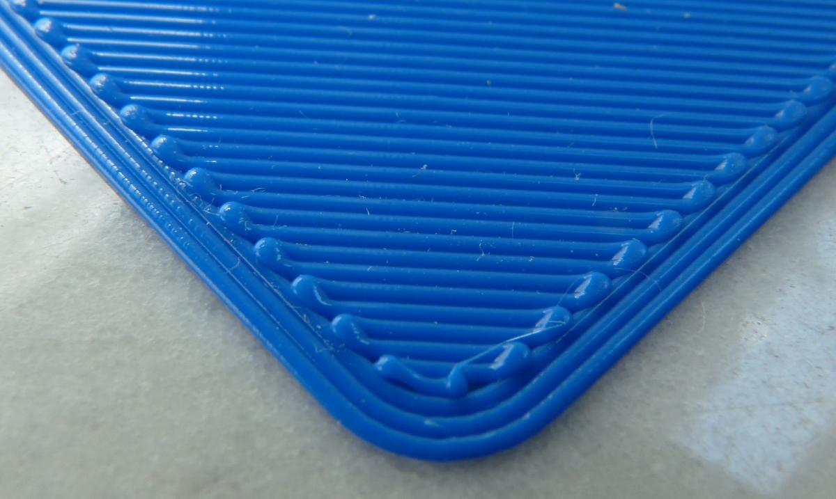

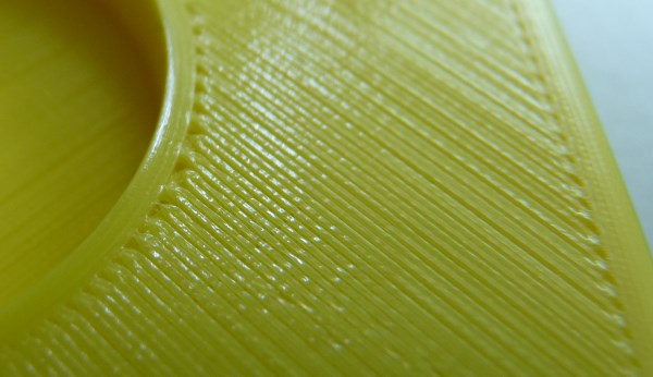

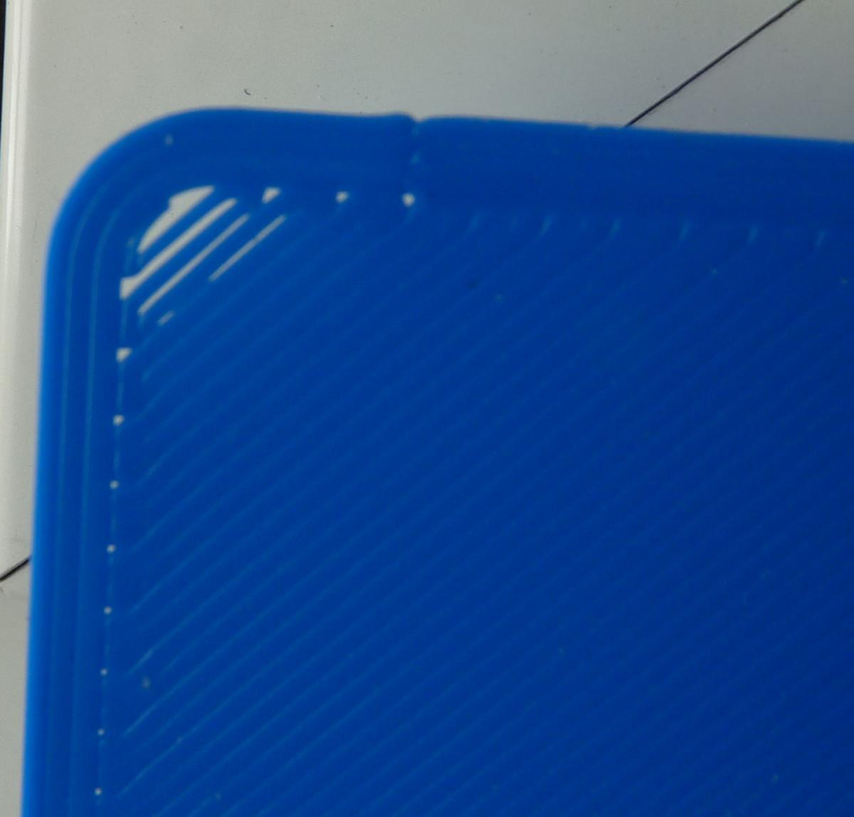

Quello che invece devo rimediare è quando mi fa l'inizio dell'infill. Ho impostato a 4 mm la ritrazione e poi aggiunto 0.5mm quando ritorna, forse devo aumentarlo.
Ecco un po' di foto:
inizio infill lato del piano
inizio infill lato top

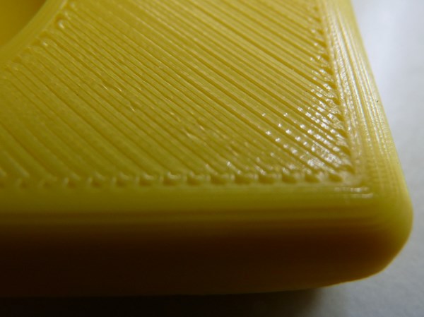

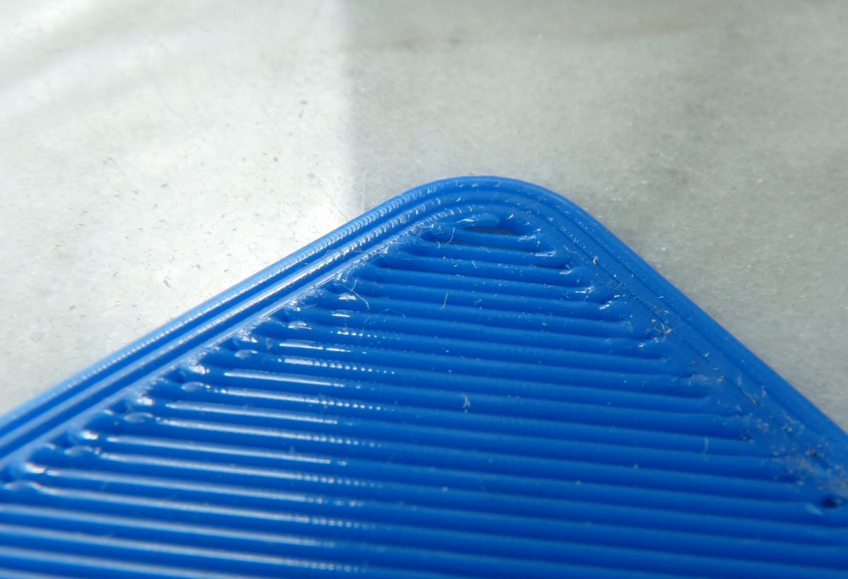

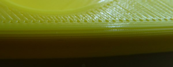

Qui invece devo aver esagerato con l'advanced (forse anche con il layer da 0.4 avendo un estrusore da 0.4)

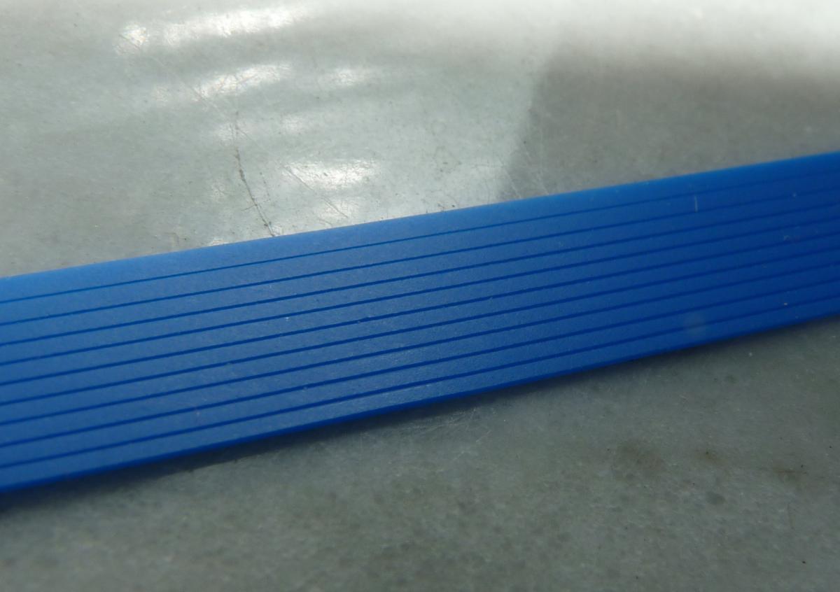

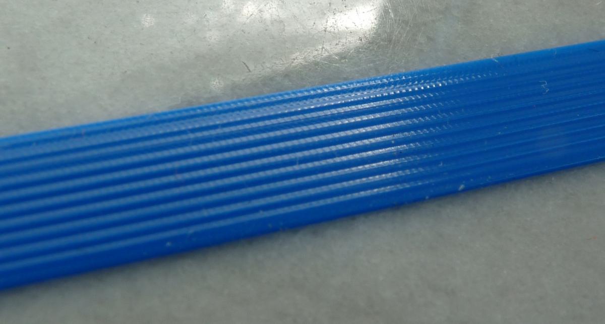

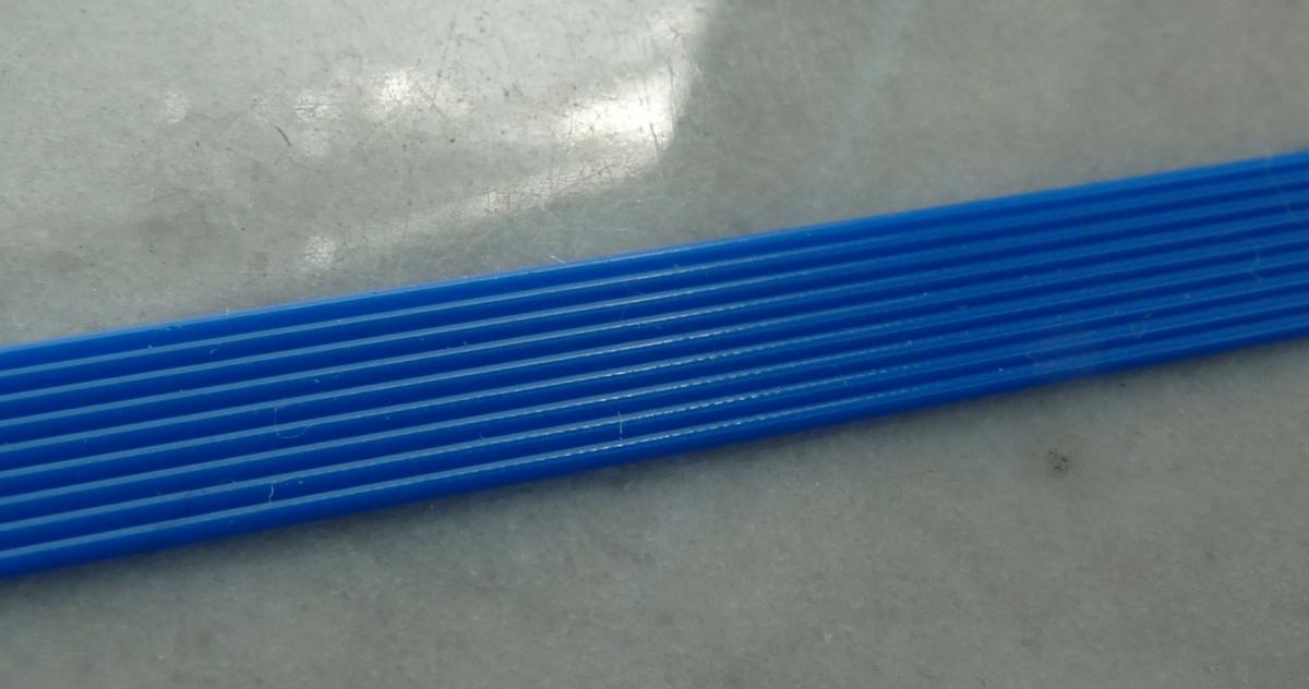

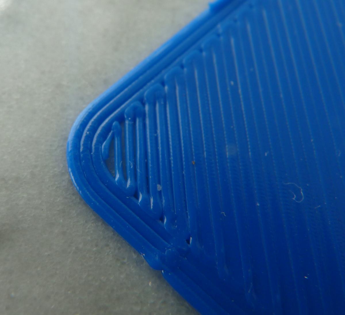

La mia teoria che il piatto non sia perfettamente in piano è supportata dalla stampa di un perimetro
le foto di due parti del perimetro, tutte e due del lato a contatto con il piano
qui i top
Ho deciso che le parti piccole le stamperò sul piano senza supporto mentre per quelle più grandi userò il supporto e dopo dovrò studiare un modo per la finitura.
Ma sei pazzo? Con ugello da 0.4 il max TEORICO è si 0.4 mm di layer height ma la "regola" vuole di non superare il 75% circa del diametro dell'ugello per l'altezza layer!
Alessandro, se usi i settaggi che ti sono stati forniti per KS, vedrai che ne esci.
Se salti tra due slicer IMHO rischi di fare confusione coi parametri...
Parti piccole senza supporto / grandi con supporto: le piccole dovrai stamparle col brim/Skirt (obbligatorio con ABS) che nel caso di parti con "piede" dalla geometria complicata potrebbero rivelarsi dure da finire.
Quando torni dalle ferie, fai una prova con i settaggi STANDARD di KS.. poi fammi un fischio. Vedrai che ne esci. Il PETG e' un viaggio leggermente diverso, ma se ne puo' uscire vivi.
