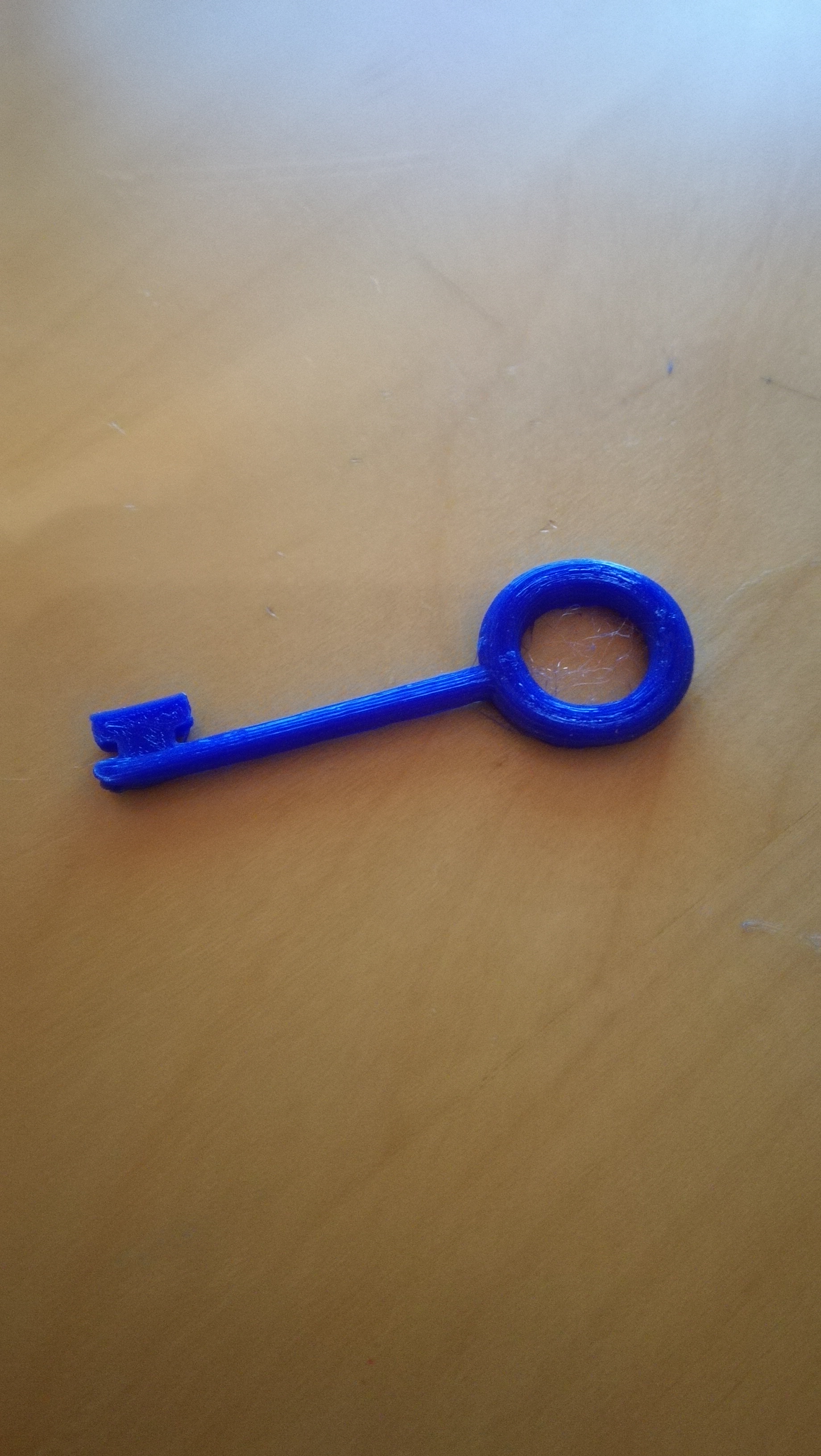

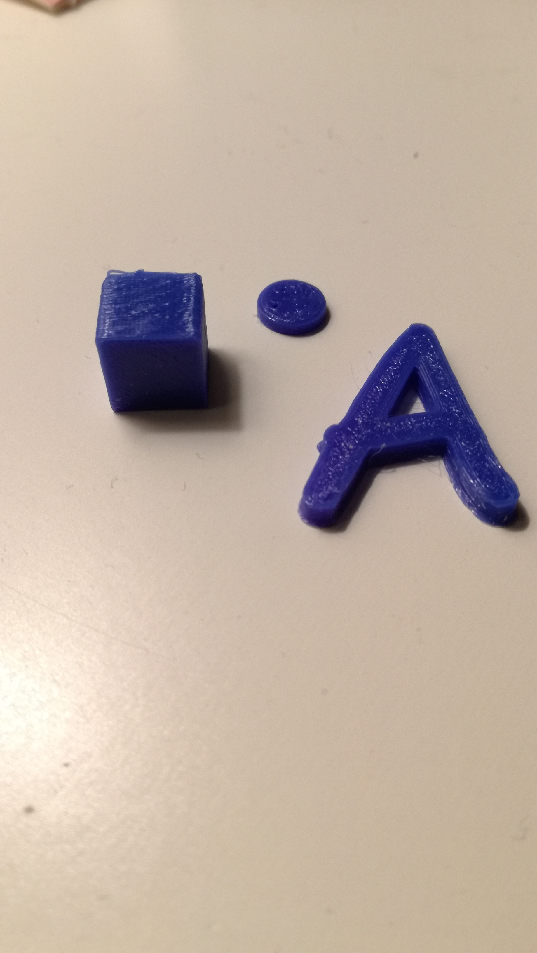

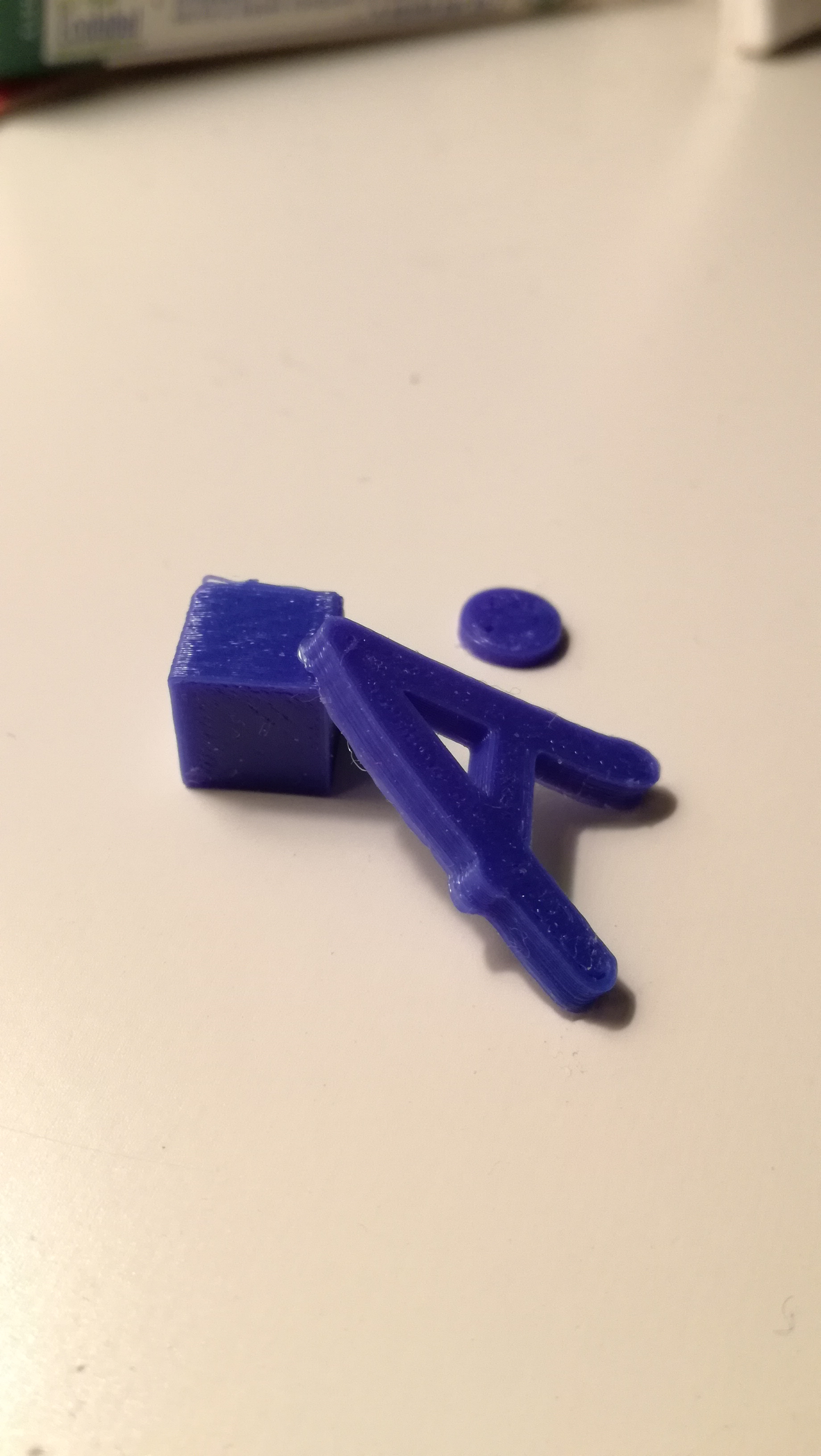

Ok, adesso che bene o male riesco a stampare volevo affinare il risultato. Quello che ho notato è che a volte rimangono dei fili di plastica quando l'estrusore si sposta (si vede bene nell'anello della chiave allegata). Cosa devo regolare? Temperatura, velocità, altro?
Ciao grazie 😉
Sarò cieco ma non vedo nulla , forse qualche leggera ragnatela, cosi blanda da rimuoversi solo a guardarla, comunque per il filamento che esce nei momenti di spostamento controlla la ritrazione in quando nei momenti di spostamento senza estrusione il motore tira il filo indietro per abbassare la pressione che spinge il filamento fuori dall'ugello. Tieni però presente che qualcosina può sempre uscire, la forza di gravità non è cosi leggera.

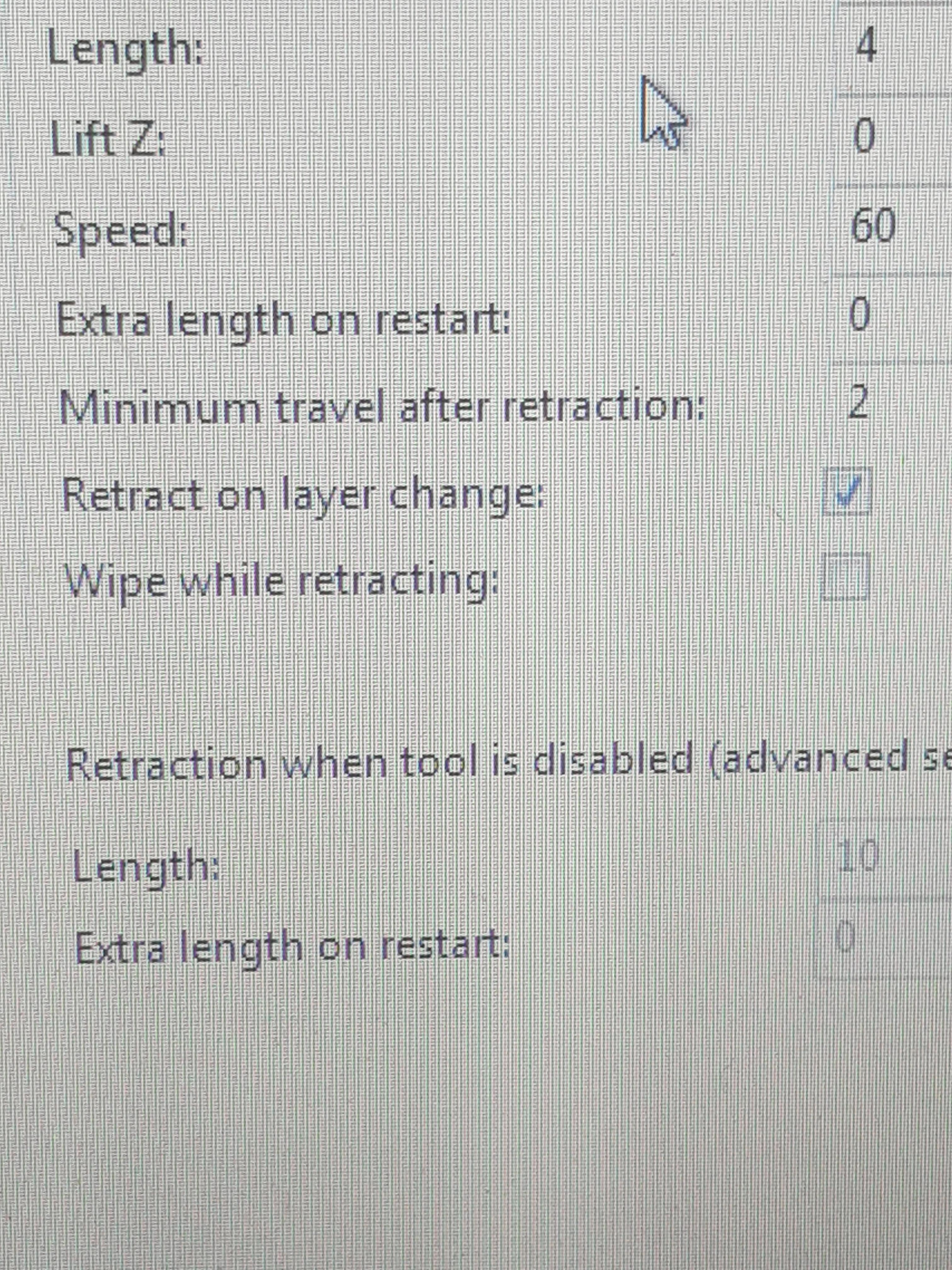

 La ritrazione sul cambio layer c'entra fino a un certo punto,ma visto che tende a farti accumulare meno materiale anche sulle cuciture,io la abiliterei sempre e a prescindere,la trovi sotto i parametri della ritrazione20171018_205139.thumb.jpg.134b3a38bbe567cdbaa9e6993cf0c6ff.jpg
Ma non copiare i parametri sopra,ho l'estrusore in bowden e ho dovuto incattivire di molto la ritrazione

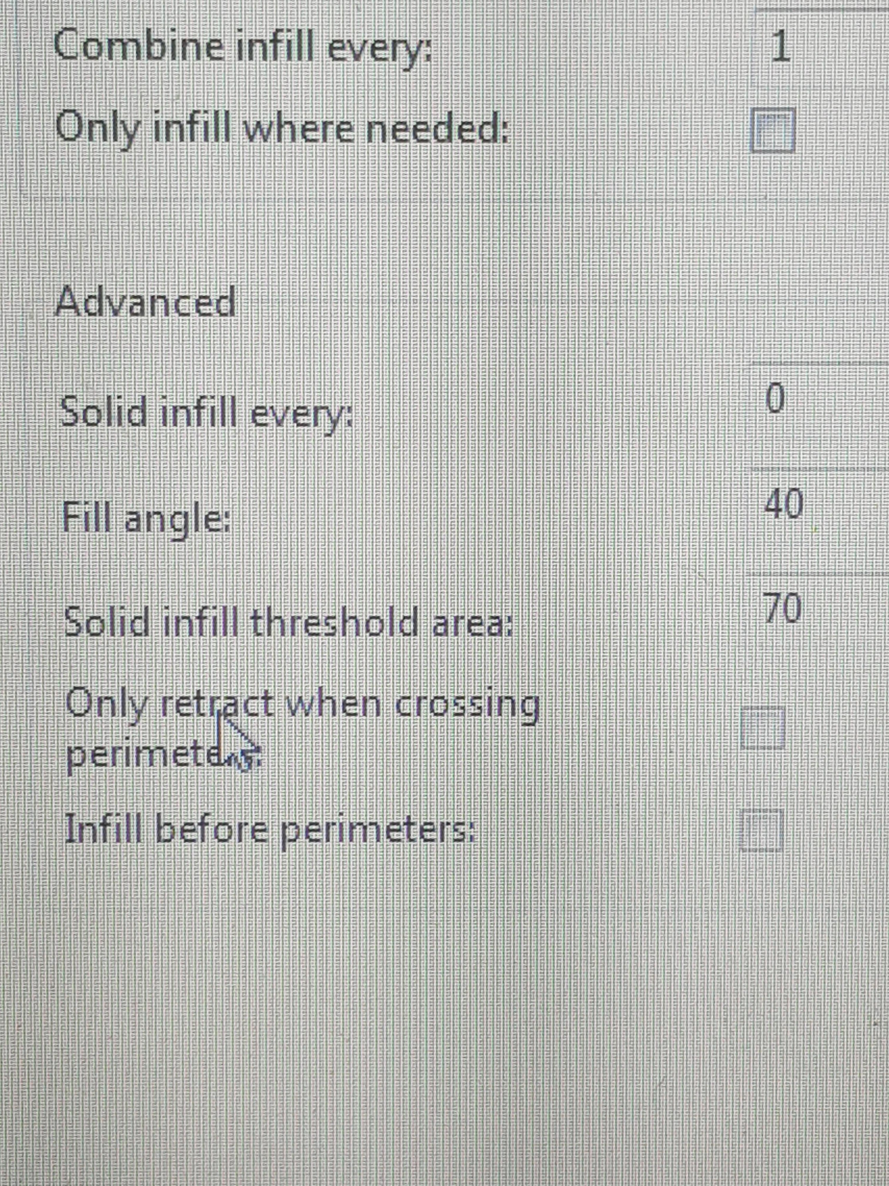

Poi ho depennato la voce puntata dalla freccia del mouse,in teoria non serve,ma visto che la precisione delle nostre stampantine é quella che é puó capitare qualche punto che sporge secondo me20171018_205053.thumb.jpg.0af1cf05f653dc8bac58630834e34fa6.jpg

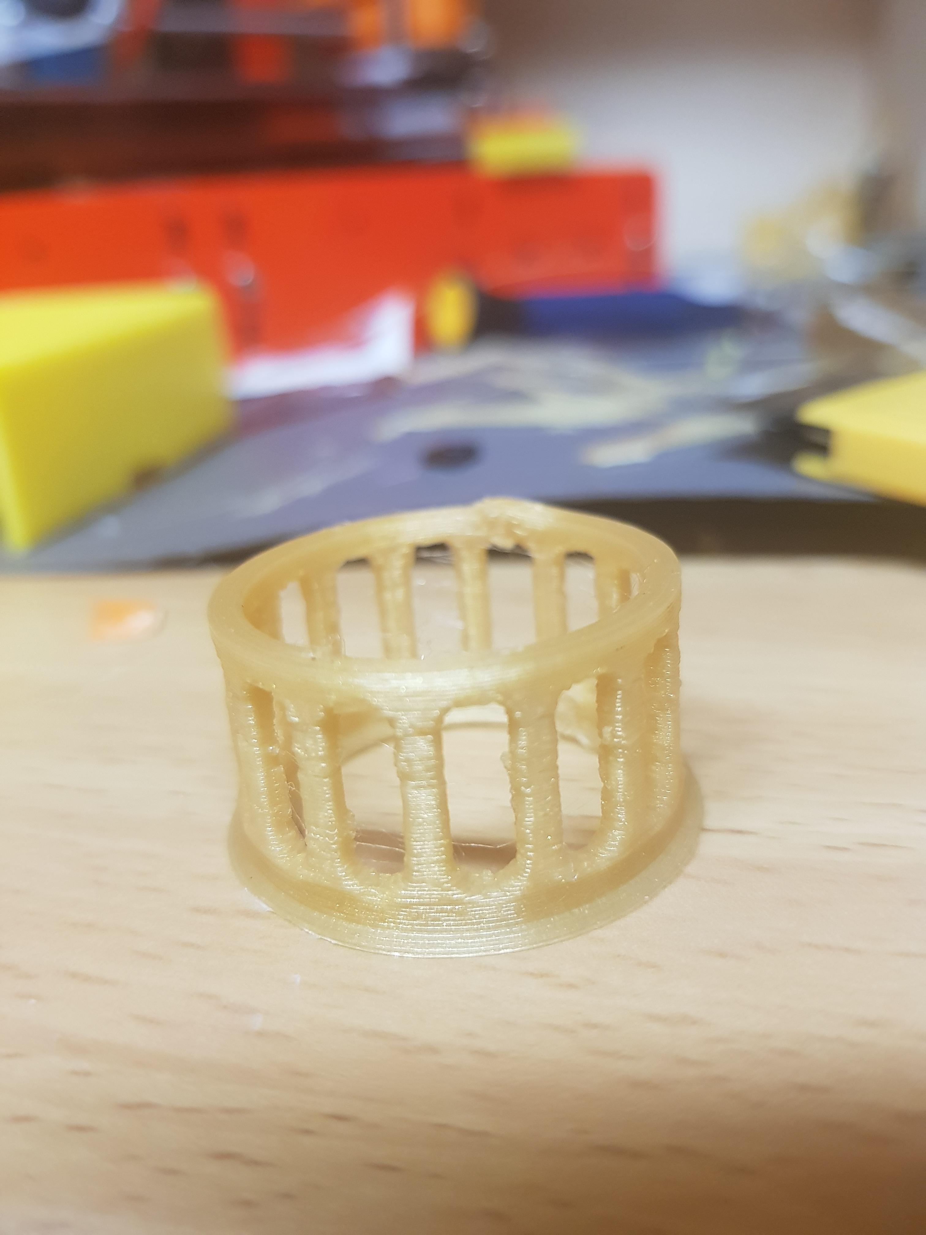

Il risultato,toccate ste 2 caselle,incrementata la travel speed e incattivita la ritrazione é cosí15083530205051034508633.thumb.jpg.02358f59c996316a0bb0cc6381c70e5d.jpg
Stampato senza supporti né nulla(non per nulla é un torture test),il tuo caso comunque é nulla a confronto,immagino che comunque qualcosina puoi ottimizzare rispetto alle impostazioni stock...
