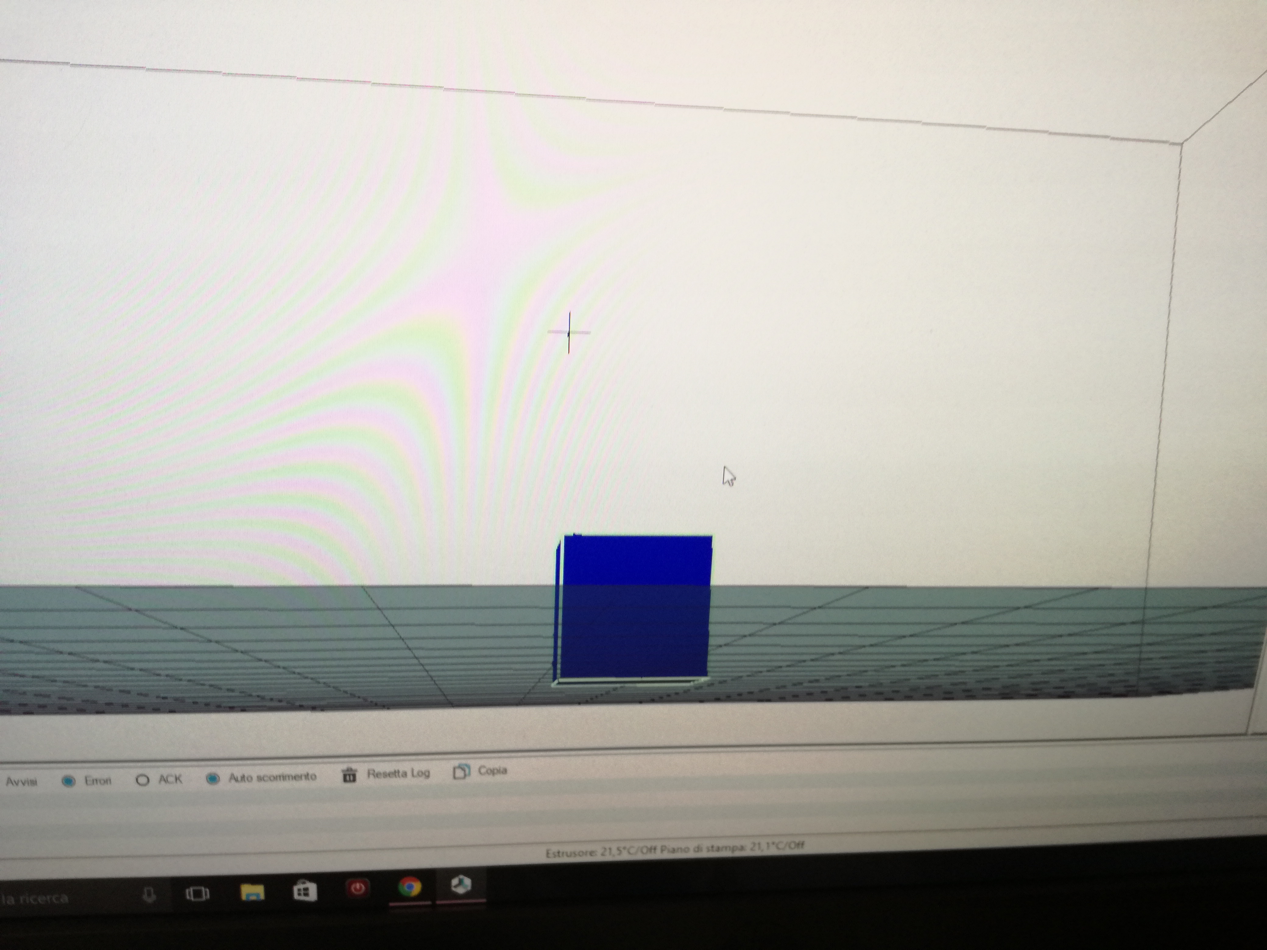

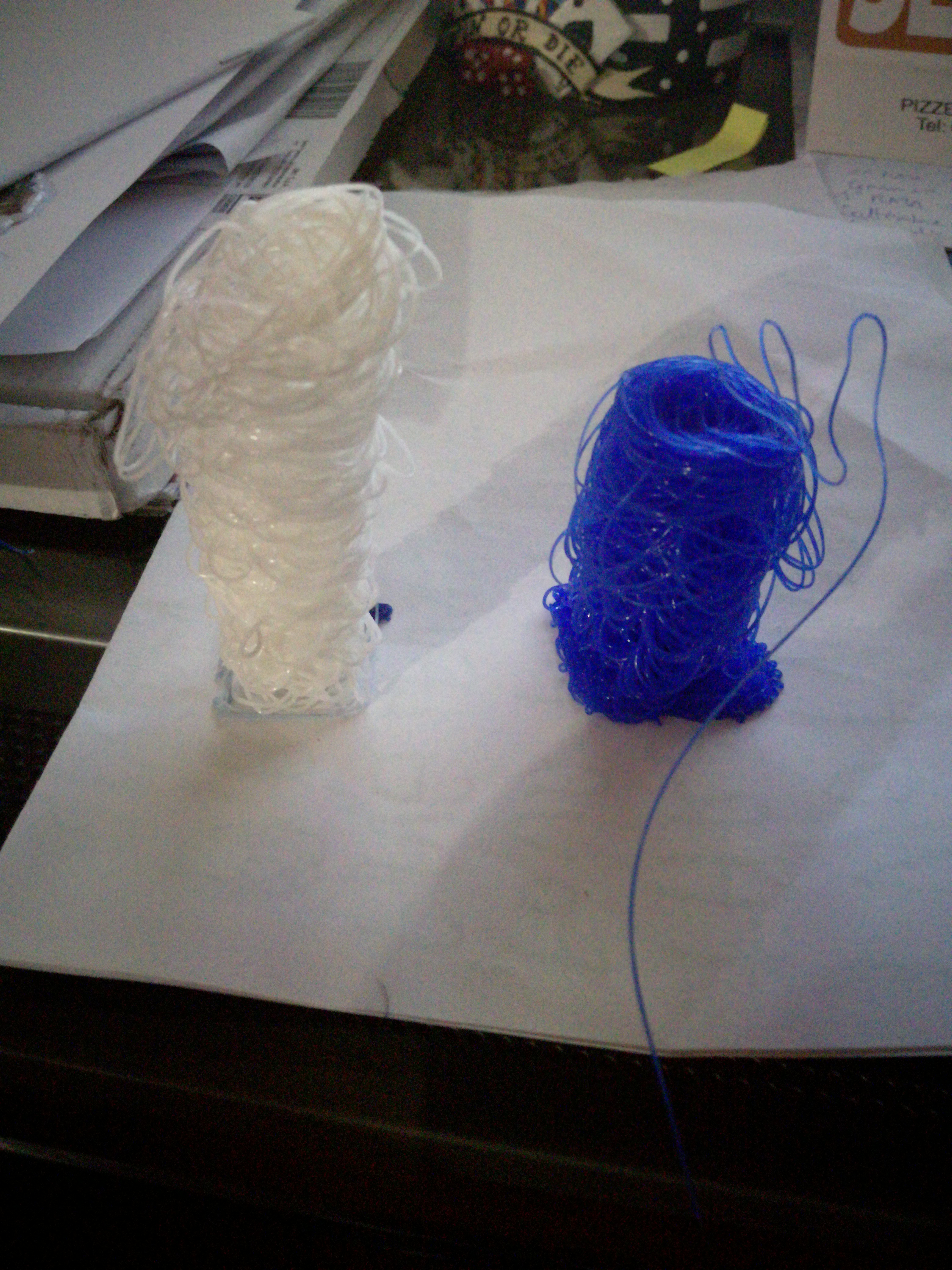

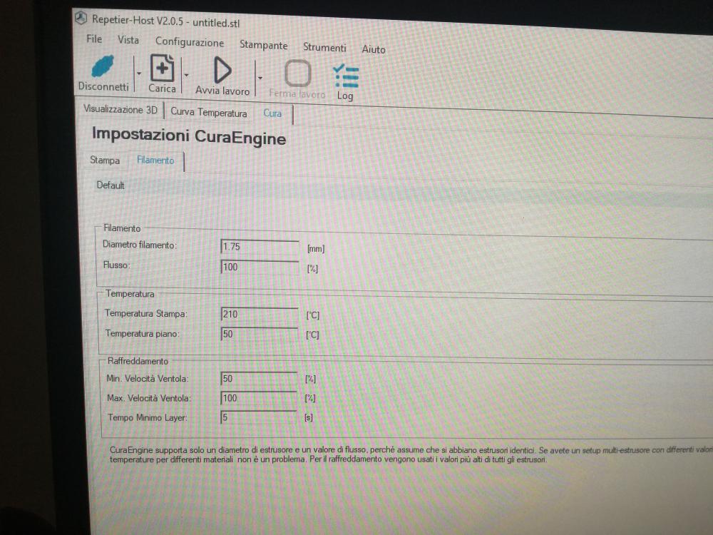

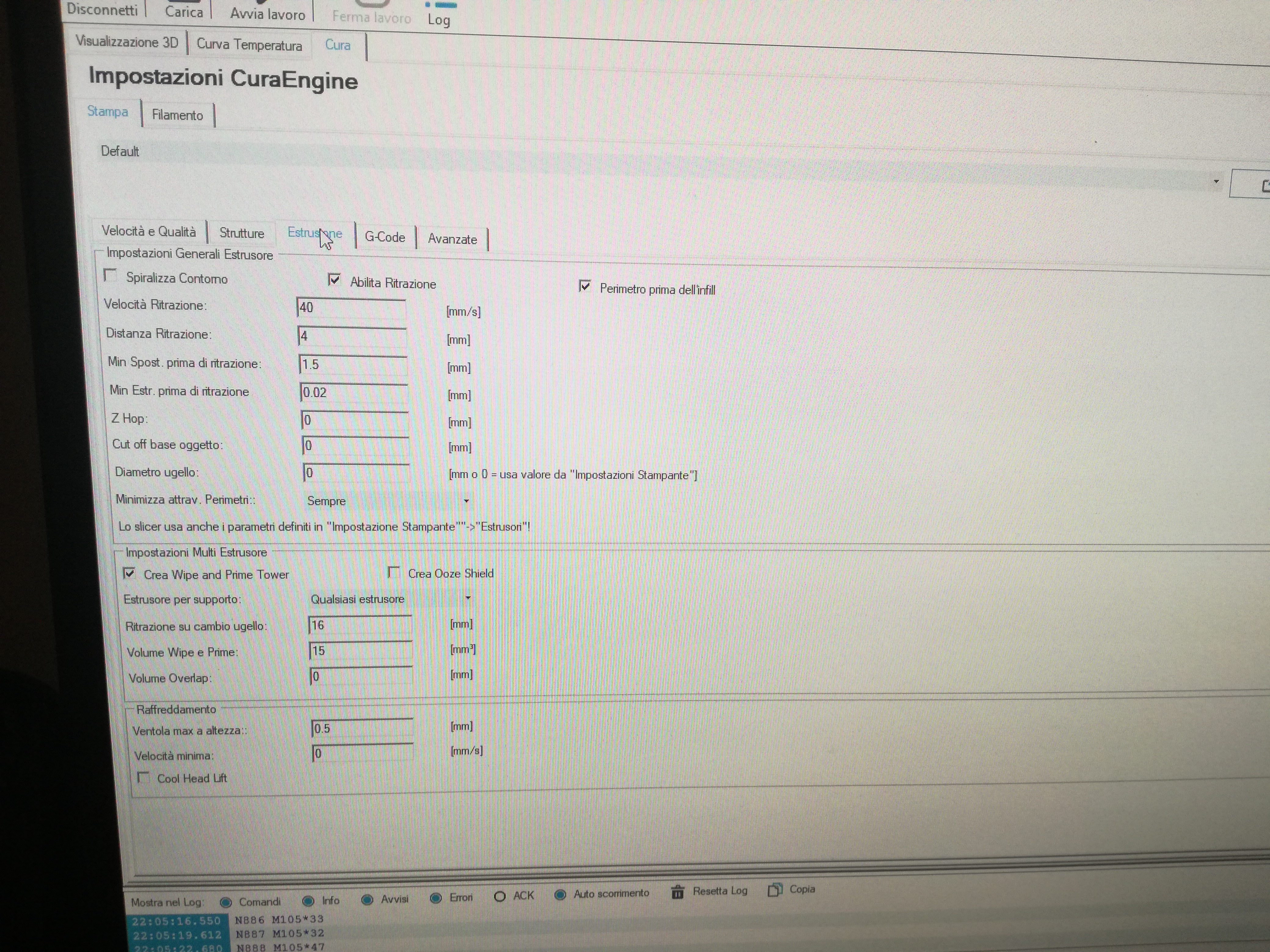

Tutto bello carico,mi faccio il mio cubetto con blender 20x20x20,salvo in stl...apro cura carico e stampo..ed ecco un altro problema...pur avendo settato il piano ad asse z azzerato(quindi l'estrusore sfiora il piano riscaldato,ho fatto la prova del foglio di carta) a inizio stampa l'estrusore parte da qualche mm più altro rispetto il piano..cominciando a sbavare pla qua e la..inoltre,quando sale'di un piano'sale più del dovuto,cominciando a sputazzare qua e la materiale,che si arriccia...alla fine,al posto del cubo,,è uscito un bel trullo di albero bello heheh...di sicuro ho sbagliato qualcosa nelle impostazioni di cura..allora provo con repetier-host..stesso problema...dove sbaglio?Sono stto poco attento in qualche impostazione?

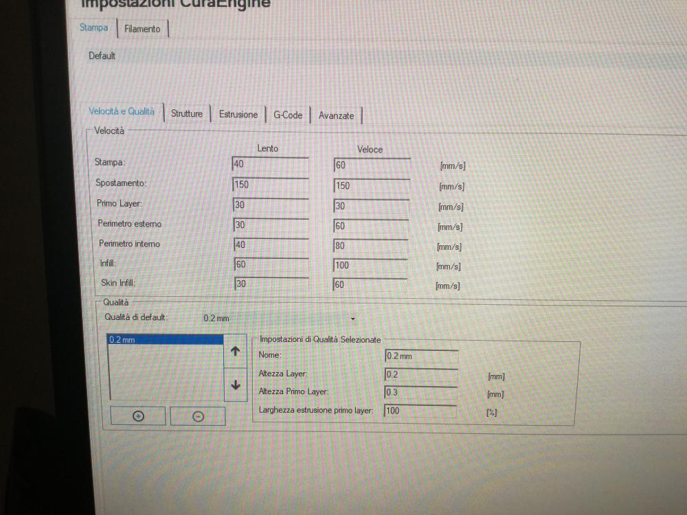

3) Nello slicer nelle prime stampe lascia tutte le impostazioni come le propone appena installato che sono in genere già decenti. Controlla che 'altezza layer' sia a 0.2 e 'primo layer' a 0.3 sempre col punto decimale.

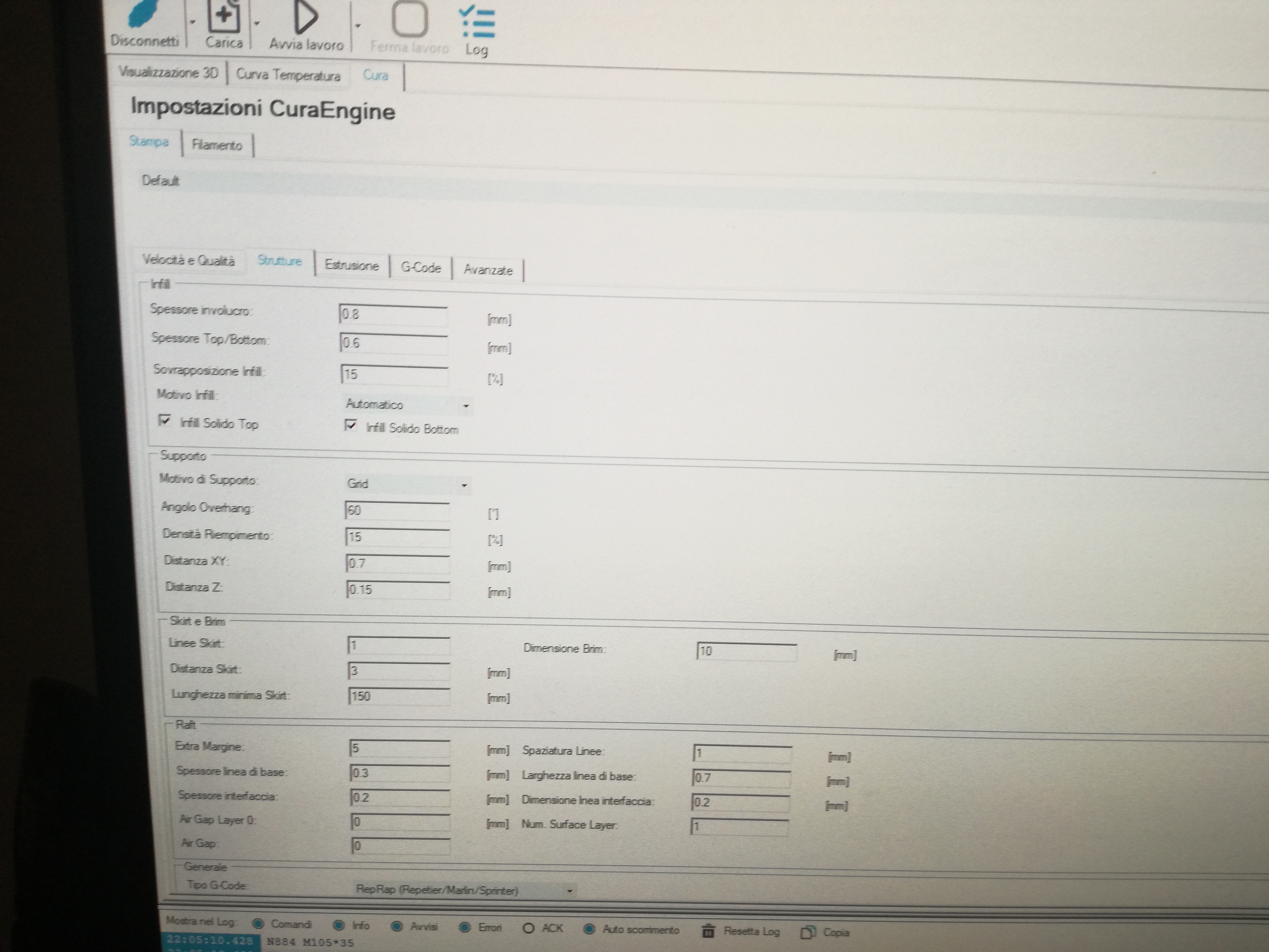

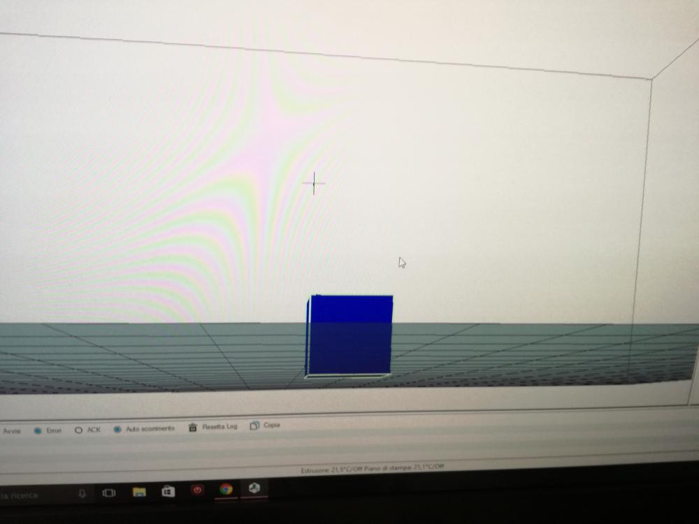

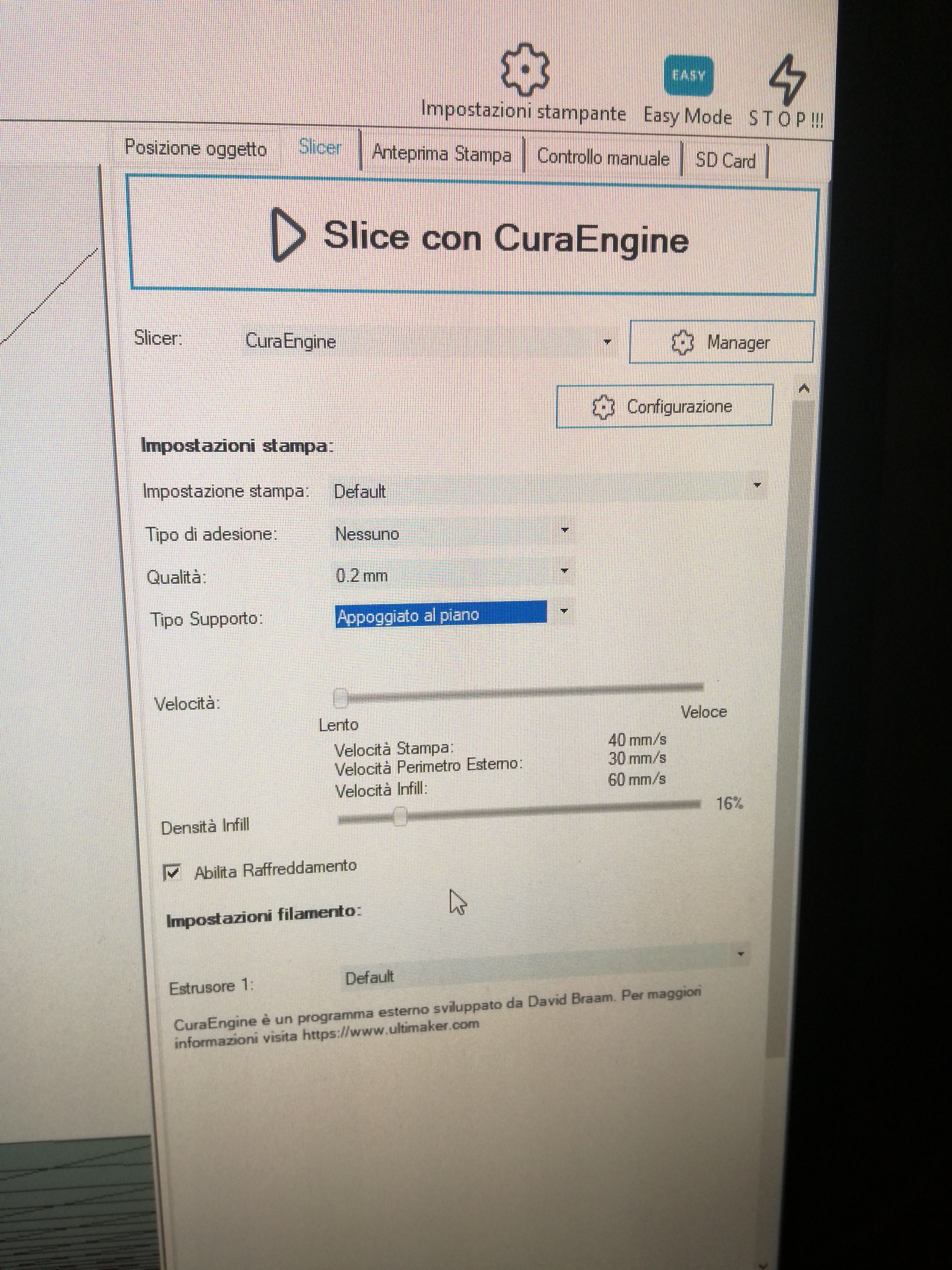

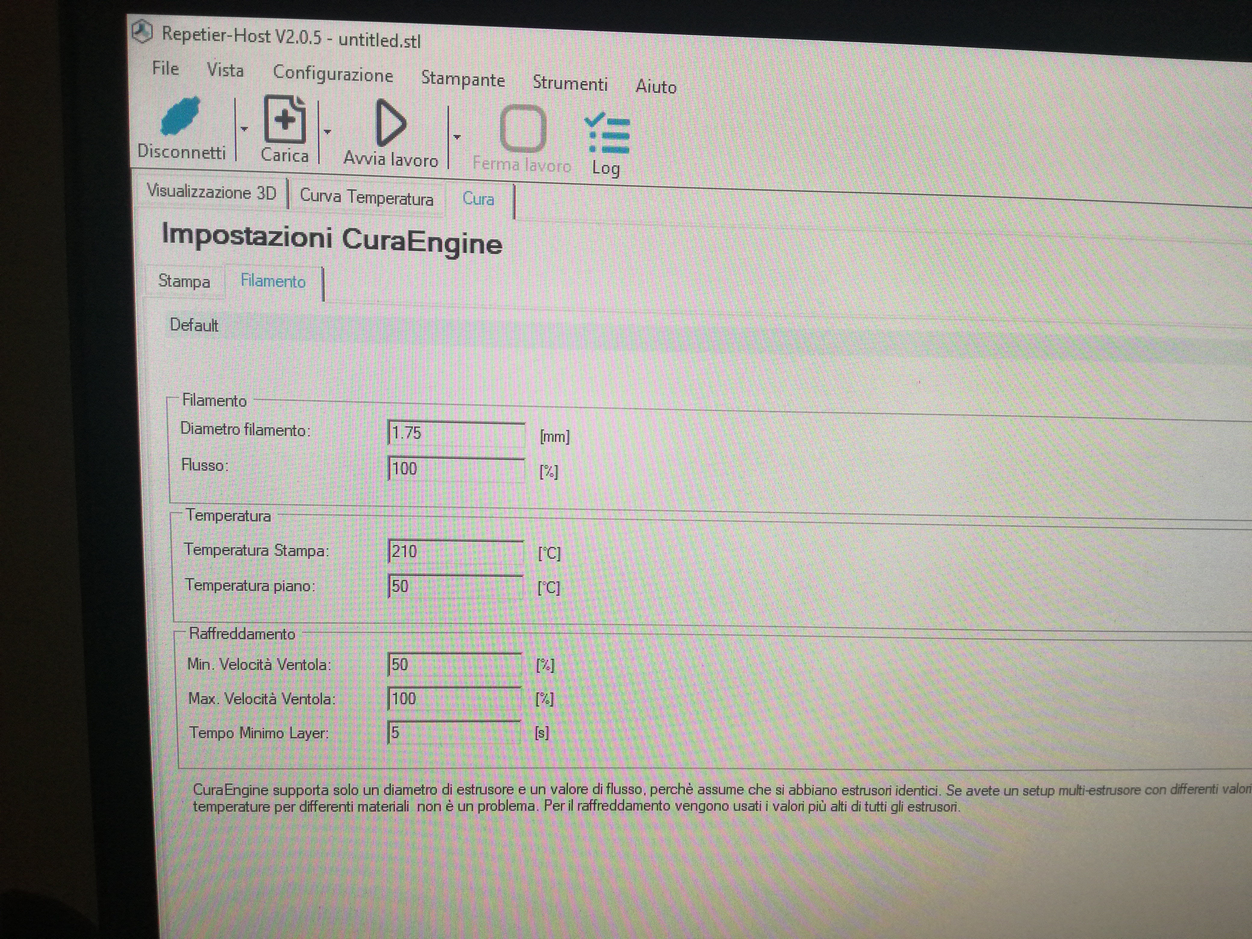

Non vedo l'errore nell' impostazione...ma mi viene il dubbio che sia qualcosa nella stampante...perché sia cura che repetier fanno l errore...ma in maniera diversa. Ovvero,sinistra repetier,destra cura
per l'adesione non ho usato nulla..perchè per ora il pezzo non va da nessuna parte..il problema è l'estrusore che parte staccato dal piano e sale più di quel che deve,facendo alla fine una semplice colata di pla...ovviamente non muovo la stampante mentre va...e la regolazione la faccio con un foglio"lungo"senza toccare il piano di lavoro..
cura un problema del  genere lo aveva dato anche a me e non mi ricordo bene come lo avevo risolto comunque:
prova nella seconda foto a togliere la wipe tower e nella quarta foto tipo supporto metti nessuno
comunque a vedere l'altezza del cubo che ottieni ho la sensazione che tu abbia barre trapezie ed il firmware regolato per barre normali, prova a far alzare l'asse z di 10 cm e misura con un righello di quanto si è effettivamente alzato. Se il problema fosse quello basta ricalibrare la stampante. Nel caso ti spieghiamo come fare, è abbastanza semplice.
Per controllare che il primo layer dell'oggetto appoggi bene al piano usa queste impostazioni, questa funzione è molto utile per controllare se tutti i layer sono come previsto, sopratutto nel caso di oggetti complessi con fori interni.
A parte il bell'effetto scultura quando vedi che va male la poi  anche interrompere la stampa
