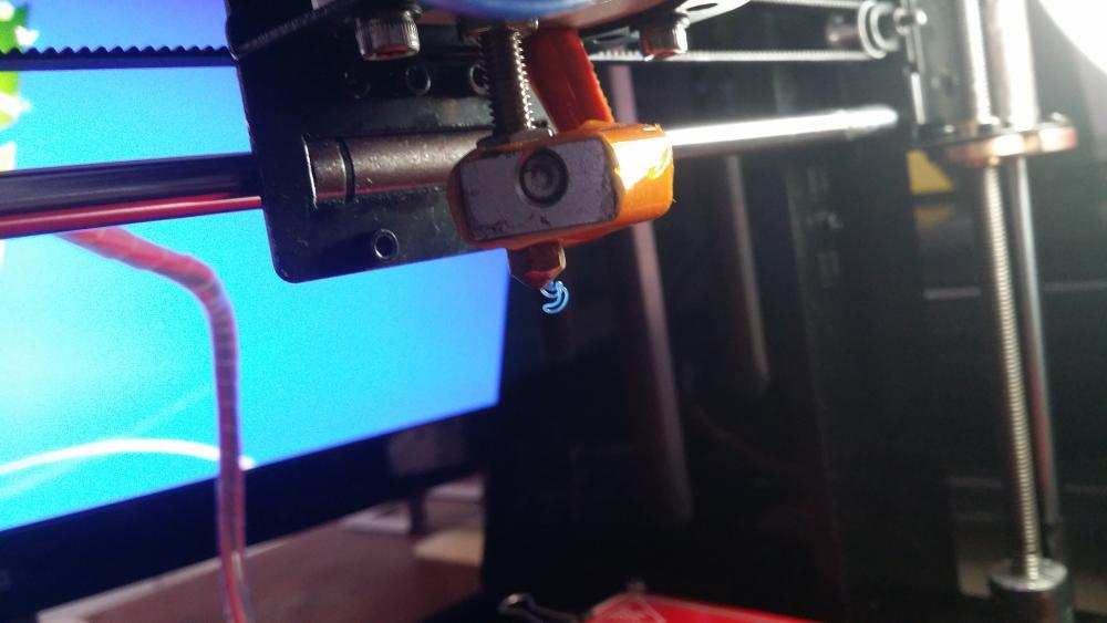

La stampante continua a muoversi e stampa a vuoto o trovi proprio la stampante bloccata col display con numeri a caso.
Mi sembra di capire anche dalla foto che il problema tua sia il secondo, Stai attento che queste stampanti sono molto sensibili ai disturbi elettrici, gli alimentatori non sono di eccelsa qualità, per fare un esempio l'accensione di una lampada al neon nella stanza della stampante può bloccare la stampa.
Per cui prendi le precauzioni che servono per evitare disturbi elettrici.
In generale queste stampanti non hanno alcun bisogno di raffreddamento tranne i driver di stampa (che pure non sono critici per il riscaldamento) e non per niente la ventola di raffreddamento della elettronica  montata in modo fa mandare l'aria in quella direzione.
Uno dei tentativi che puoi fare , oltre ad alimentare la stampante ad una presa in cui non sia collegato altro, è quello semplicemente di ruotare la spina nella presa di 180 gradi in modo da scambiare il neutro con la fase.
E poi quando vai a controllare la stampa evita di accendere la luce o lasciala accesa fissa.
Altra cosa in Sardegna come nel resto di Italia si muore di caldo, le temperature ambiente senza condizionamento in questi giorni sono troppo altre per qualsiasi dispositivo elettronico.
La stampante di suo produce un bel pò di caldo per cui se non sei in ambiante condizionato un banale ventilatore che nuova l'aria male non gli fa di certo.

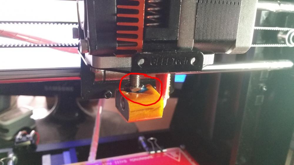

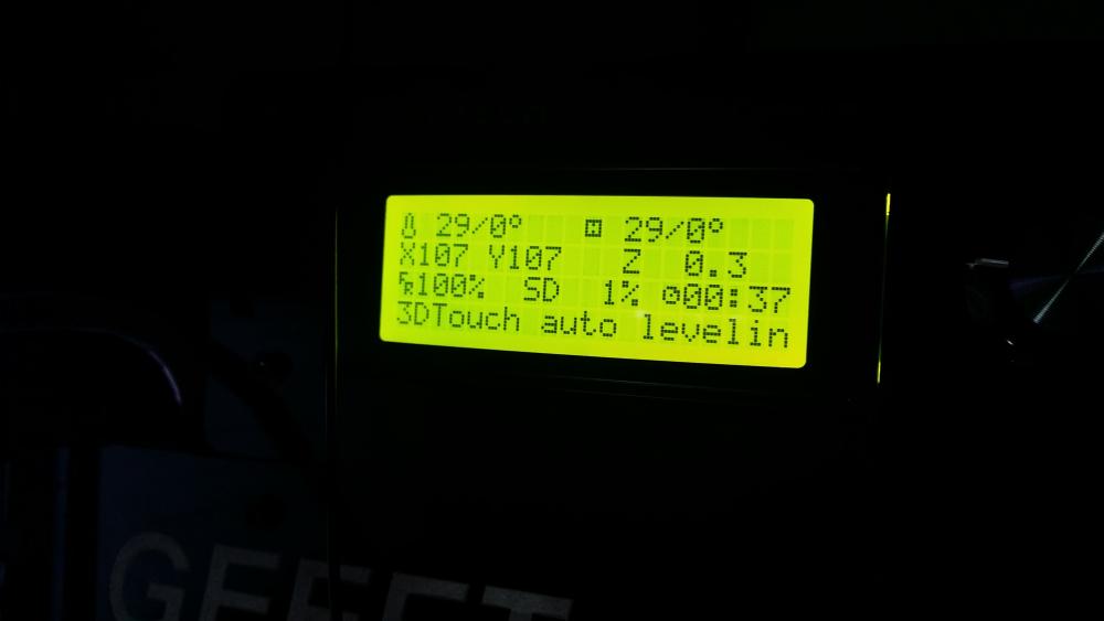

a parte il non volersi più connettere, dopo che avvio la stampa va a scatti, pensa che l'ho avviata quando ho scritto il messaggio precedente, l'estruder si è portato al centro e si è bloccato, si è mosso un pochino ora ma per fermarsi di nuovo subito dopo, il tempo indica 31 minuti... :P
Firmware??? E se si, lo si può aggiornare senza avere connessione? :-|
Come se andasse per conto suo... oltretutto non sta riscaldando ne letto ne estruder...
