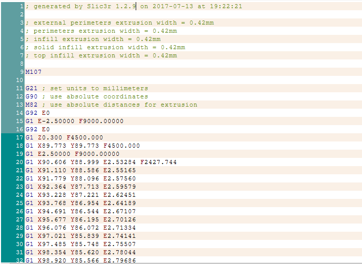

Perfetto, ora devo solo provare a stampare. Rimane sembre il dubbio sul perche devo far scaldare estrusore e piatto manualmente in quanto lo slic3r, anche se impostato correttamente, li scalda troppo tardi (5' o 6' layer).
Come posso aumentare il numero dei giri a vuoto sul piatto?
Non è affatto normale che lo slic3r non attenda il raggiungimento delle temperature prima di stampare, Prova a postare qui l'inizio di un tuo gcode. Cosi vediamo subito se sbaglia lo slic3e o se è il Marlin che ha bisogno di una rinfrescata.
I giri a vuoto li regoli dall'opzione skirt dentro lo slic3r nella configurazione,  in print setting, skirt e brim
E' normale che per circa 30-60 secondi ad inizio stampa estruda male, Il compito dello skirt è anche quello di portare il filamento ad uscire bene (stabilizzarsi) prima di iniziare la stampa.
Be non scalda perchè non gli hai detto di scaldare.
Le regolazioni di stampa vanno fatte dallo slic3r e non dalla stampante
Apri da Repetier
Slicer
Configurazione
Filament Setting
Sezione Temperature
inserisci le temperature
Poi salva col tasto dischetto
Attento che queste modifiche non vengono prese al volo per cui o rilanci Repetier o ricarichi dalla tendina Estrusore la configurazione
Dopo di che rilancia lo Slic3r e vedrai che avrai un Gcode che inizia più o meno cosi con le righe in neretto che adesso non hai.
