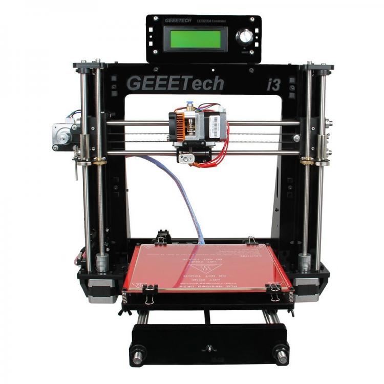

salve a tutti posseggo una  Geeetech Acrylic I3 Pro B 3D

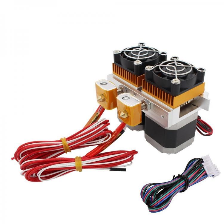

ed essendo non esperto, volevo sapere se su questa tipo di stampante potrei mettere doppio estrusore, tipo questo modello
(Redrex 0,4 mm Dual MK8 Estrusore Con Nema 17 Alta Coppia Stepper Motor Per 3D Stampante Makerbot Prusa i3)
se questo non va bene, che tipo di estusore posso mettere?(sempre se si puo fare)
carico foto di :
stampante,
doppio estrusore,

Si puoi ma devi fare qualche aggiustamento perchè vanno montati come in foto, in quel modo non ci stanno come ingombro e ti ridurrebbero di troppo l'area di stampa. Vanno montati cosi:
o in alternativa probabilmente puoi montare anche i singoli estrusori separati montati sul telaio lasciando solo gli ugelli nel carrello, devi vedere se ci sono predisposti i 4 fori ovali per le staffe a L che reggono i motori. Metto qui la foto ma è la Pro X
Nel secondo caso ti serve un secondo estrusore, due staffe di montaggio. tubi ptfe e 6 giunti per i tubi ed i dissipatore che vedi sotto la ventola
Inoltre in ogni caso ti serve anche uno stepper driver per i motori (pololu o di concorrenza) (se guardi nell'elettronica c'è un posto vuoto per il 5 stepper driver) ed devi controllare da quanti ampere è il tuo alimentatore, probabilmente è da 15 amper, per due estrusori serve da 20 ampere.
Poi devi ricompilare il Marlin prendendo dal sito Geetech la versione per due estrusori. (è facile come operazione), cosa che ti consiglieri di provare a fare prima di comperare l'estrusore. La versione per due estrusori può essere regolata anche per uno e puoi utilizzarla per uno anche se impostata per due. In questa occasione puoi anche settare il Marlin per mettere il display in italiano e puoi eventualmente approfittarne per correggere l'errore di asse X invertito se lo hai.
Quindi in ogni caso devi inventarti un pò come montarli.
Se non vuoi ammattirti nel sito Geeetech c'è scritto che se contatti il venditore della stampante dovrebbe essere in grado di proporti il kit corretto (ricordati di dargli informazioni precise perchè possa risalire a cosa ti ha venduto come il numero di ordine). Sembrerebbe che i vari venditori Geeetech che trovi su Ebay/Amazon in realtà siano direttamente la Geeetech stessa e che in genere stiano dando un buon servizio di supporto. Ne caso lo contattassi facci sapere come è andata cosi sappiamo cosa consigliare in futuro.
