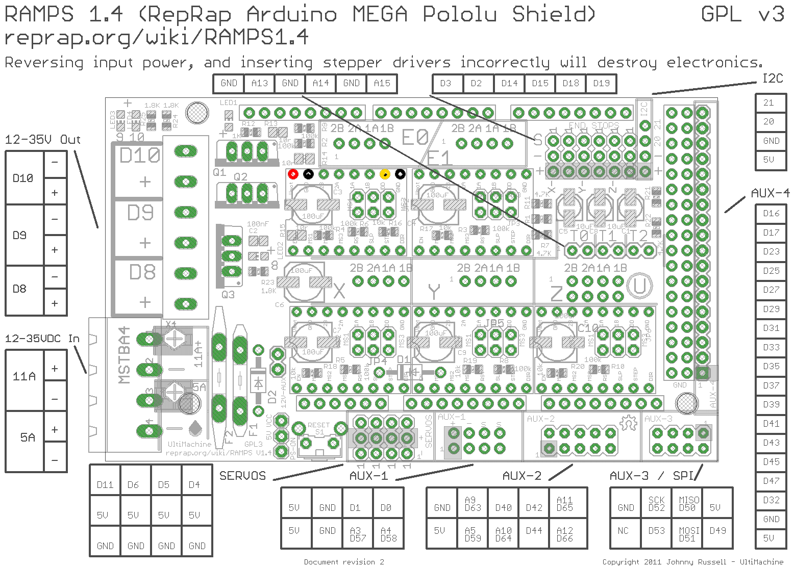

A questo punto sono non so cosa altro dirti, non voglio farti fare misure sotto tensione visto che è tutto montato assieme all'alimentatore, il che rende pericoloso lavorare sulla Ramps a macchina accesa. Bisognerebbe vedere se all'uscita dei fusibili F1 e F2 a macchina accesa ci sono i 12 volt. E bisognerebbe verificare se negli zoccoli dei driver (basta su uno ) arrivano i 12 volt ed i 5  volt. Ho segnato in rosso il pin dei 12 volt ,  in giallo i 5 volt e per comodità ho segnato in nero lo 0 volt. Io ne ho segnato uno solo ma la misura può essere fatta su uno qualsiasi dei driver, E' inutile ripeterla su tutti in quanto sono collegati direttamente.
Gli unici altri elementi attivi presenti nella scheda sono i tre transistor mosfet che controllano il riscaldamento e la ventola di raffreddamento ma per come è il circuito un loro corto non comporta un blocco del fusibile. Tra l'altro io parlo di Ramps ma i produttori di Ramps sono parecchi e spesso adottano varianti nel circuito. Io sto ragionando sulla Ramps classica che non è detto che coincida con la tua. ramps.png

Ennesimo controllo, ennesimo fallimento. Questo problema è destinato a non essere risolto :-/... Ho controllato la tensione sui vari pin (di tutti i driver per sicurezza) avendo sempre 11.8/11.9v e 4.8/4.9v. Ho controllato ai piedi dei fusibili con un risultato di 12.2/12.3v.
La mia ramps é la 1.4.
