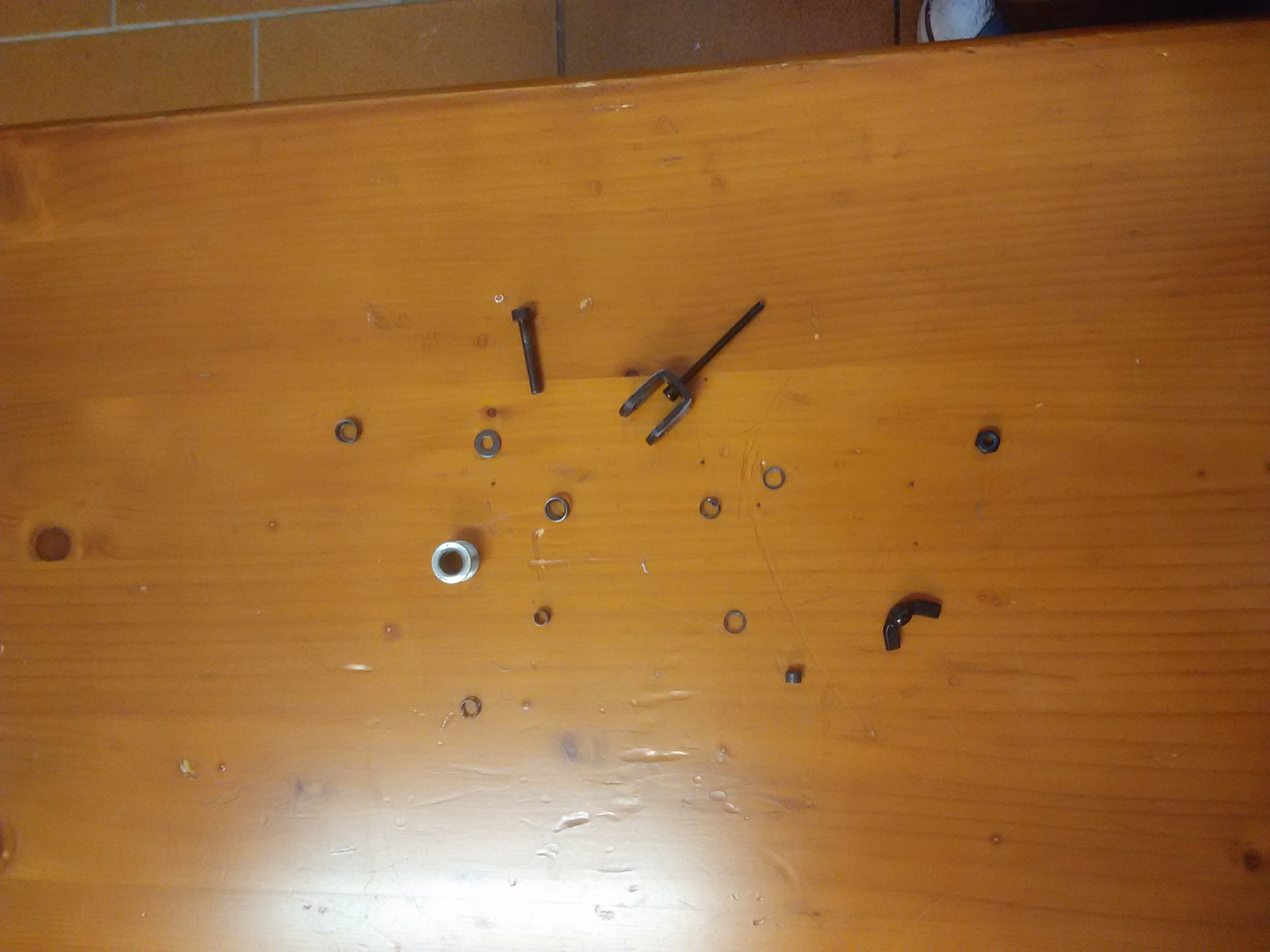

La mia si è già rotta. Fatte 4-5 stampe piccole e poi sono scoppiati i cuscinetti di una delle due pulegge. Ovviamente ho controllato la tensione  a ogni stampa, ma non è bastato.
Qualche idea su dove trovare due cuscinetti di ricambio?
Trovati i cuscinetti! Incredibilmente li avevo in casa, vecchi ricambi per il modellismo.
Il problema è che non so cosa sia successo. Come si vede ho trovato i cuscinetti fusi. Quando ho tirato giù la puleggia si sono aperti tutti e due i cuscinetti.
Ora ho rimontato tutto, dopo aver controllato tutto e oliato gli assi. Sto stampando cercando di tenere tutto sotto controllo.
