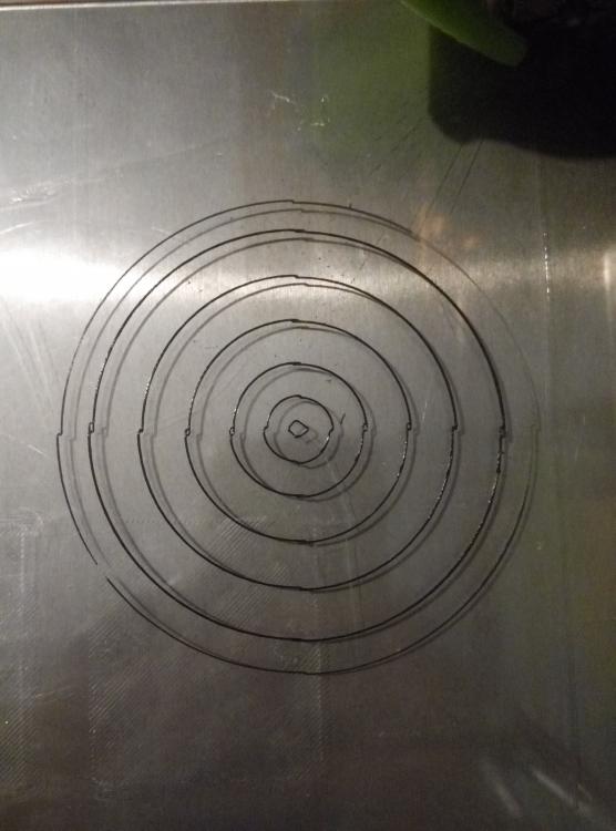

Ciao gente ,il problema dell'eta non l'ho ancora risolto ma è passato in secondo piano ,vorrei capire come risolvere il problema dei cerchi, sembra che mentre fa il cerchio ogni quarto lasse x e lasse y si blocchino per pochissimo e mi fanno quello che vedete in foto
è fastidioso

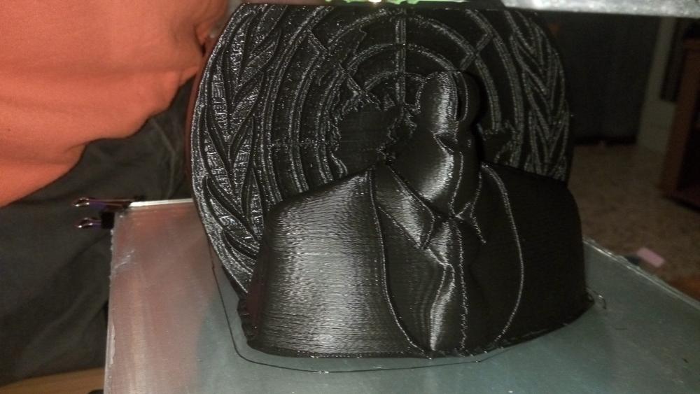

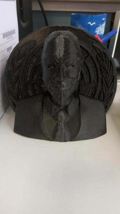

vi allego anche uno dei primi lavori dopo i pezzi della stampante

Il problema dei cerchi è lo stesso problema del cubo, solo che nei cerchi si vede molto meglio il problema.
Difetti di questo tipo purtroppo sono abbastanza normali in una stampante completamente auto costruita, ma vediamo di fare delle ipotesi su cosa controllare.
Non è che il gruppo piatto è troppo pesante?  A vedere la foto non sembrerebbe pesante ma si intravede appena.
Non è che il gruppo asse z ha gioco e può oscillare leggermente soprattutto quando il motore che sposta la testina o il piatto cambia direzione?
Non è che hai gioco tra i denti delle cinghie e i denti degli ingranaggi di trascinamento delle stesse o gli ingranaggi non sono ben stretti sul perno del motore?
Le ipotesi possono essere tante, parto da queste che secondo me sono le più probabili
Forse l'unica cosa possono essere   i denti delle cinghie o le pulegge il resto l'ho fissato in modo da non farlo muovere le cinghie sono ben tese ho anche messo dei tendi cinghia
oggi provero' a controllare ,in effetti quando  l'asse x e lasse y cambiano il senso di marcia sembra come se facessero un saltino o stop
comunque grazie sei l'unico attivo su questo forum sei un grande
ti tengo aggiornato sempre se ti interessa
  • 2 settimane dopo...
Ciao Alep , ho fatto qualche modifica , è tutto ben teso ben serrato e perfettamente in squadro ma nonostante tutto i cerchi continua a fare quel saltino , pensavo fosse problema di corrente quindi ho messo mano al VREF regolando tutti i motori identici a 0.45 ,ma niente nei cerchi mi salta
A questo punto mi viene da pensare che sia il firmware faro' altre prove

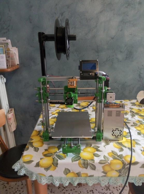

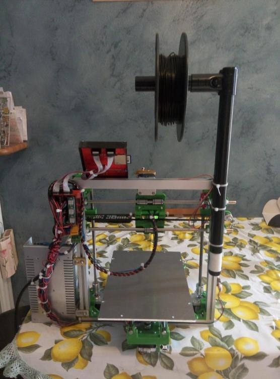

Intanto guarda l'evoluzione il porta bobina è ancora provissorio anche il motore dell'estrusore
Be non hai bisogno di complimenti, il risultato è più che palese e adesso si che sembra una stampante e sono contento di aver contribuito anche se molto poco a raggiungere questo risultato. Come ti ho già detto non ci avrei scommesso in euro ma non bisogna mai dare nulla per impossibile.
