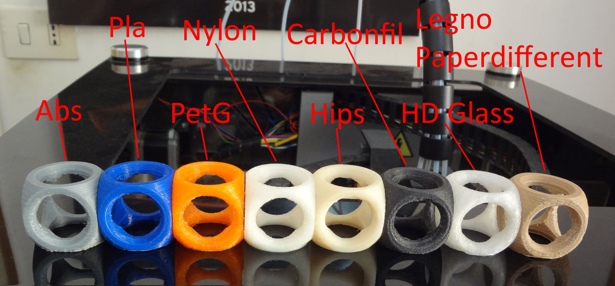

Già ora comunque dal trafilato capillare senza saldatura ho una rugosità dichiarata "inferiore a 1"... che già è un buon livello... infatti come ti dicevo.... sarà che il condotto unico aiuta, sarà che la barriera termica funziona adeguatamente, fatto sta che già così non ho problemi di sorta..... in effetti ho avuto un solo blocco a tutt'ora... che è stato determinato da Hips..... ho notato che dilata moltissimo e diventa "come vetro" nelle parti che vanno in pressione nella parte di uscita della melt zone... ed appunto ho dovuto usare una goccia di lubrificante per eliminare il problema con quel materiale...... con tutti gli altri che ho provato fino ad ora  e cioè diversi tipi di Pla e Abs, Nylon (testato 618 Taulman), PetG, Carbonfil che è PetG caricato, conduttivo al grafene, che è un Pla, HD Glass che è sempre un PetG... tutto perfetto senza esitazioni di sorta neppure dopo ore e ore continue di stampa.... Mi mancano ancora i vari "simil legni e simil ceramiche"... ma ho in arrivo anche quelli....e in ultimo le "gomme" (Tpu e similari)..... ma le riserverò al 3 mm ;)

ed ecco un esempio di alcuni materiali stampati col nuovo hotend..... diciamo che mi mancano le simil gomme poi posso annunciare con una discreta sicurezza che l'hotend risulta "universale" per materiali utilizzabili.... e entro la settimana in vendita con la prima serie.....
