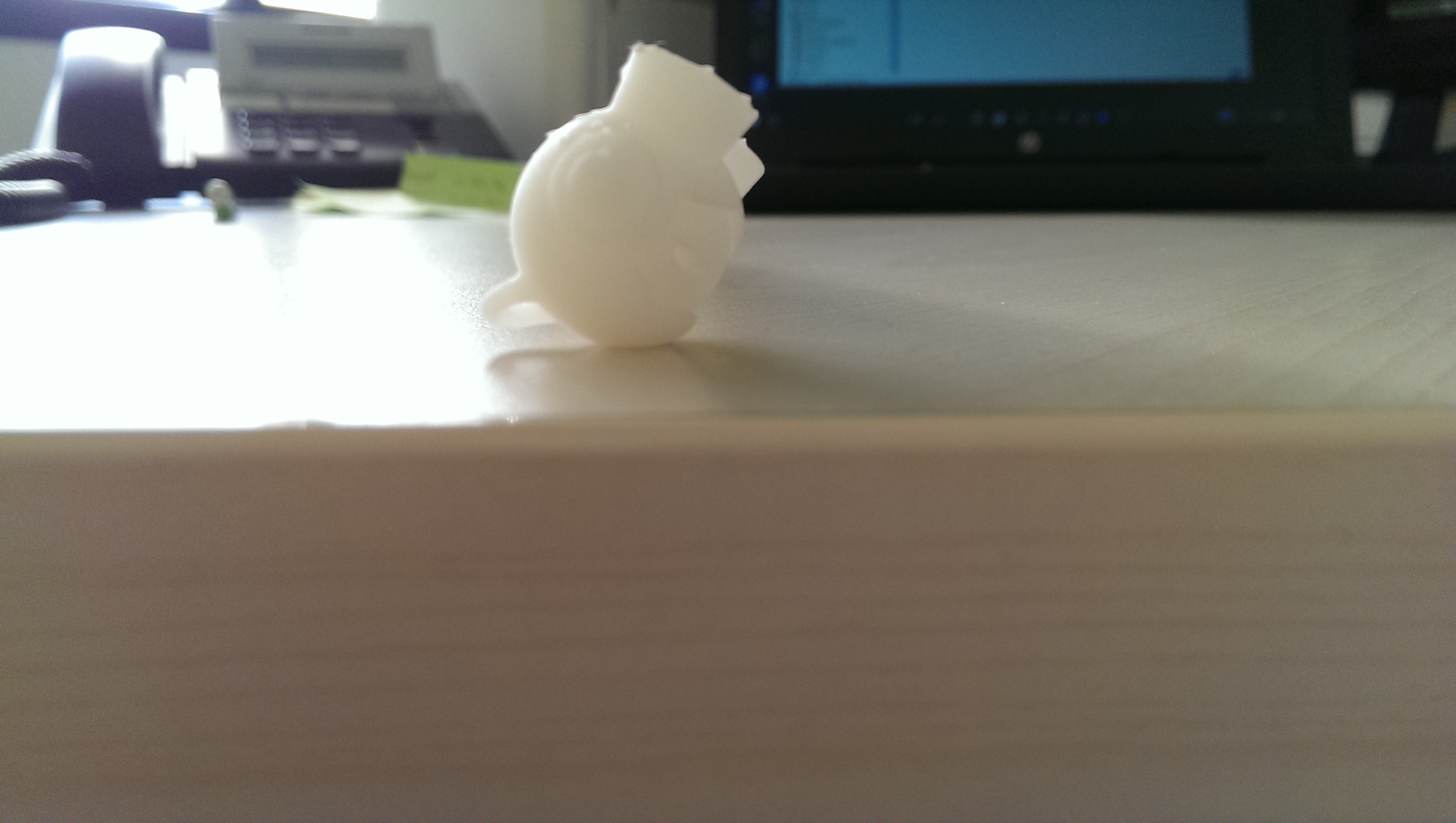

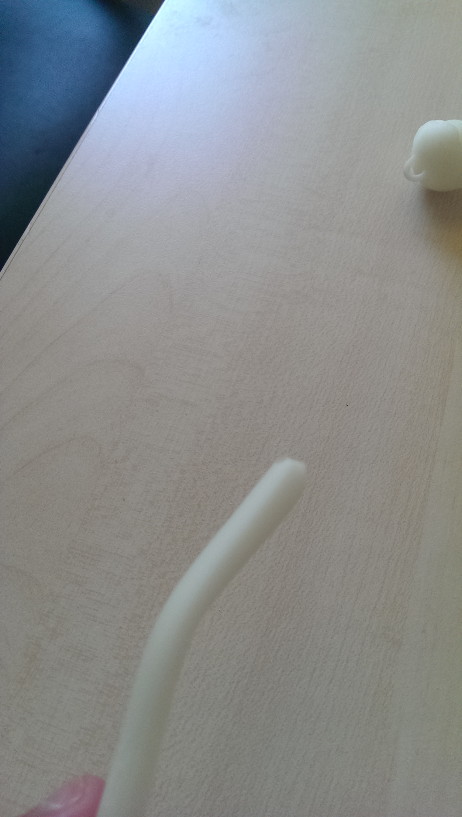

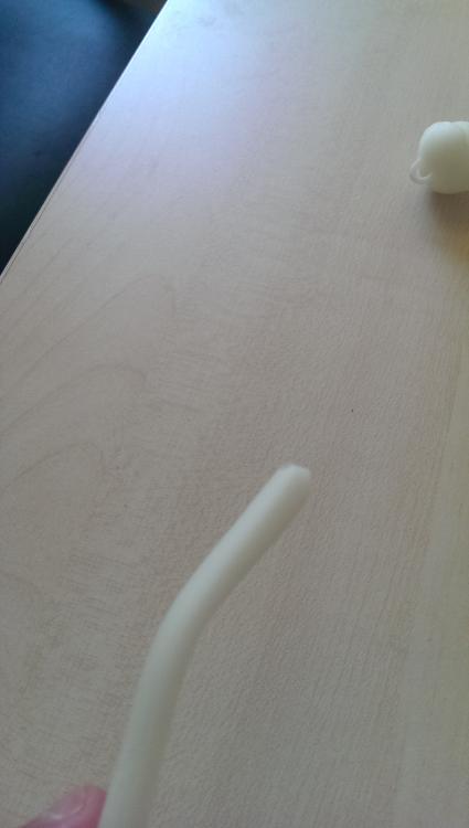

Ciao mau! Volevo chiederti una cosa, visto che hai esperienza nella stampa sla e con dws.... Dalle prime stampe ho notato un piccolo problema, ossia... Sembra che gli ultimi layer della stampa non vengono stampati... Sembra che verso gli ultimi layer manchi del materiale... A cosa può essere dovuto? Ho provato a orientare il pezzo in diversi modi, a mettere altri supporti, ma il problema si presenta sempre.... L unica cosa che mi viene in mente che può causare questo è come ho conservato la resina la prima notte: ho messo la vaschetta dentro un mobile chiuso, senza chiudere la vaschetta con qualche pellicola, e il giorno dopo ho notato che la resina era un Po più densa...può dipendere da questo?
Però questo problema si verifica solo a fine stampa... Se era un problema di resina doveva verificarsi in altri punti... Che ne pensi?
Nelle prime due foto si vede abbastanza bene che ce un apertura...Nel Marvin invece la punta sopra gli occhi è incompleta..

Ciao Mauro, si la spatola gialla è inclusa... questa era una procedura che non avevo fatto.
ho effettuato diverse prove con un marvin, in diversi orientamenti... ho avuto risultati molto diversi, sempre negli ultimi layer della stampa.

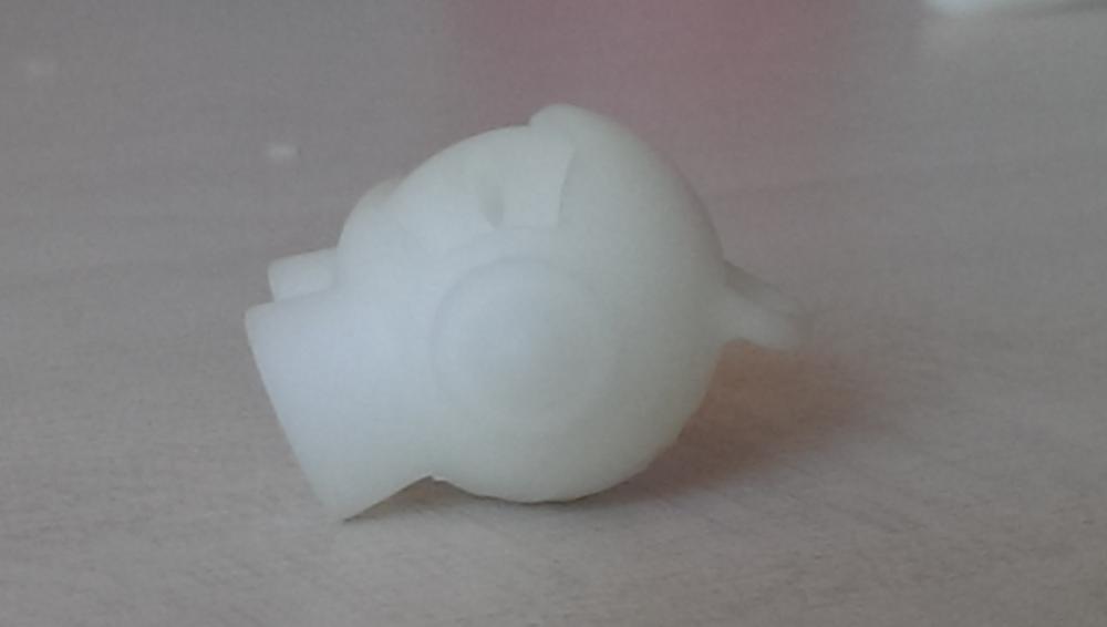

Marvin stampato come nella foto.E qui si vede bene che il marvin si tiene in equilibrio! come sempre quel tratto erano gli ultimi layer della stampa, e la stampante ha creato alcuni layer "piatti"...

dalla foto sembra che manchi proprio una fetta.
come ti dicevo, sei riuscito a capire / vedere, se durante gli ultimi layer la resina riesce ad affluire nella zona di stampa e se il laser si muove a vuoto,
senza solidificare niente ?
In Fictor, riesci a vedere se i layer vengono generati ?
Per recuperare tempo e senza sprecare resina, prova a fare una sfera di diametro 5 / 6mm attaccata ad un supporto verticale e vedi se si comporta sempre alla stesa maniera.
