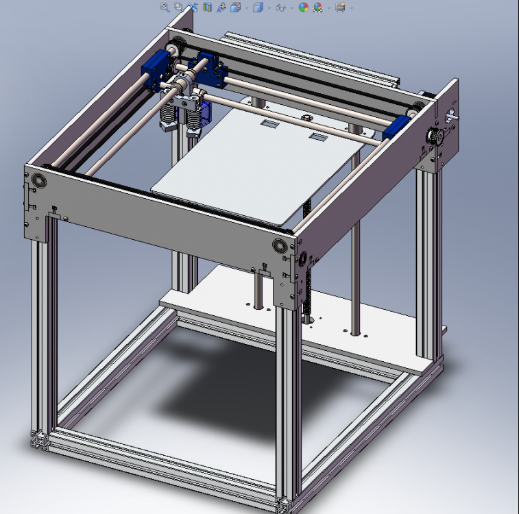

Non ho più aggiornato il progetto perchè ne è stato interrotto lo sviluppo. Mi spiego meglio: ho potuto osservare e fare delle prove sul tensionamento di cinghie e toccare con mano diversi modelli di stampante che prima non avevo neanche preso in considerazione.
Sono arrivato a puntare sul modello di coreXY denominato eclips3d. Questo utilizza una meccanica basata su componenti di alluminio e per aree non troppo estese ( fino a circa 400*400mm ) si riesce a ottenere un ottimo posizionamento. Pienamente compatibile con gli estrusori E3D. Sto apportando delle modifiche al progetto per alloggiare l'elettronica in mio possesso. Per mantenere l'animo dell'open souce ma mantenendo i crediti degli sviluppatori originali renderò disponibili solamente i file delle parti modificate e scriverò qualche nota in più sull'assemblaggio (tempo permettendo).
Per chi fosse interessato a mantenere la linea del progetto "Ultimaker" segnalo il sito RobotDigg, potete reperire tutte le parti pressofuse risparmiando moltissimo lavoro ed appoggiarvi per il resto ai BOM caricati dagli sviluppatori Ultimaker ( lavoro ottimo ma parecchio laborioso ).
Ad oggi ho ordinato tutte le parti tranne i profilati in alluminio e i componenti stampati perchè appunto sto apportando delle modifiche. Prossimamente farò muovere l'elettronica e appena avrò tutto farò un breve report fotografico.

L'evoluzione dell'estrusore doppio lo condividi ? A livello di modelli 3D.
Qual'è la componentistica completa necessaria per la stampante ? (Scheda madre, driver, display ecc.)
Per ora come da modello originale utilizzerò un solo estrusore. Ho deciso di puntare su una macchina desktop e non di produzione per questioni logistiche. Questa mi servirà da base per la costruzione di un modello più avanzato e più grande, sul quale verranno montati i 2 estrusori di cui parli. La ritengo una cosa fondamentale nel momento in cui punti su una fascia non più ludica o hobbystica ma quando devi iniziare a tenere in considerazione le richieste che ti possono arrivare.
Per quanto riguarda l'elettronica: non è complesso, fidati. Mi ritengo uno smanettone, non professionista. Il procedimento dettagliato per farla muovere non può essere liquidato in qualche riga ma spero di farti il capire il concetto:
- esistono varie elettroniche in commercio tutte con comunity di supporto molto attive. Ho optato per Arduino Mega + Ramps 1.4 perchè è veramente una delle soluzioni più utilizzate e nel caso di problemi è molto semplice individuare guasti ( di Ramps si trovano tutti i disegni e progetti ). Inoltre Arduino è Italiano, supportiamo! A tua discrezione puoi scegliere se avere o meno un display per lavorare con la stampante scollegata dal computer.
- in rete puoi reperire tantissimi schemi per connettere la tua scheda elettronica alle parti di cui disponi ( solitamente motori, fine corsa, cartuccia riscaldante, sensori di temperatura, display ). Assemblare tutto è molto più semplice che montare un mobile Ikea :)
- la parte più ostica se uno non ha dimestichezza con l'elettronica e qualche nozione di codice può essere la scelta, modifica e caricamento del firmware. Prendendo ad esempio la mia scelta, cercherò dalle varie comunity un firmware ( il codice/programma che va caricato sulla scheda per dire a questa cosa deve fare ) compatibile con Arduino Mega, Ramps 1.4 e che inoltre supporti un display e lettura da scheda SD per lavorare autonomamente. Qualche parola sul motore di ricerca ed arrivi subito al risultato ( nel mio caso ho pescato questa pagina ). Scarichi quello che può fare al caso tuo ( leggi molte recensioni! ) e in base alle caratteristiche della tua macchina modifichi qualche riga di codice ( esempio senso di rotazione dei motori, spostamenti ). Trovi molti tutorial, non aver paura. Carichi il firmware e testi, sei pronto a partire!
