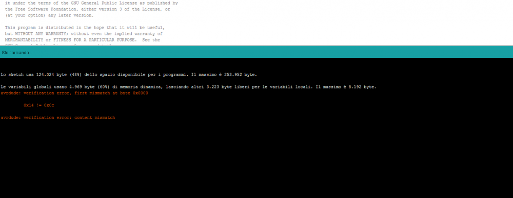

Arduino errore avrdude

Quoto in pieno i3D. Prova anche il metodo Piraz premendo ripetutamente il tasto rest :) :)
Occhio a caricare il bootloader giusto eh :)
8 ore fa, i3D dice:
aspetta.....prova questa....
è probabile che la scheda non riceva il segnale di reset in fase di caricamento
-collega il cavo usb.(se riesci , meglio solo quello senza alimentazione 12V)
-provi a caricare il firmware tenendo premuto reset.......sino a che su arduino non si visualizza il totale della dimensione del file da caricare (ultimi quadratini verdi)
-istantaneamente lasci reset e controlli che il firmware venga caricato (led lampeggianti sulla scheda)
prova due o tre volte.
se non riesci ....bootloader
