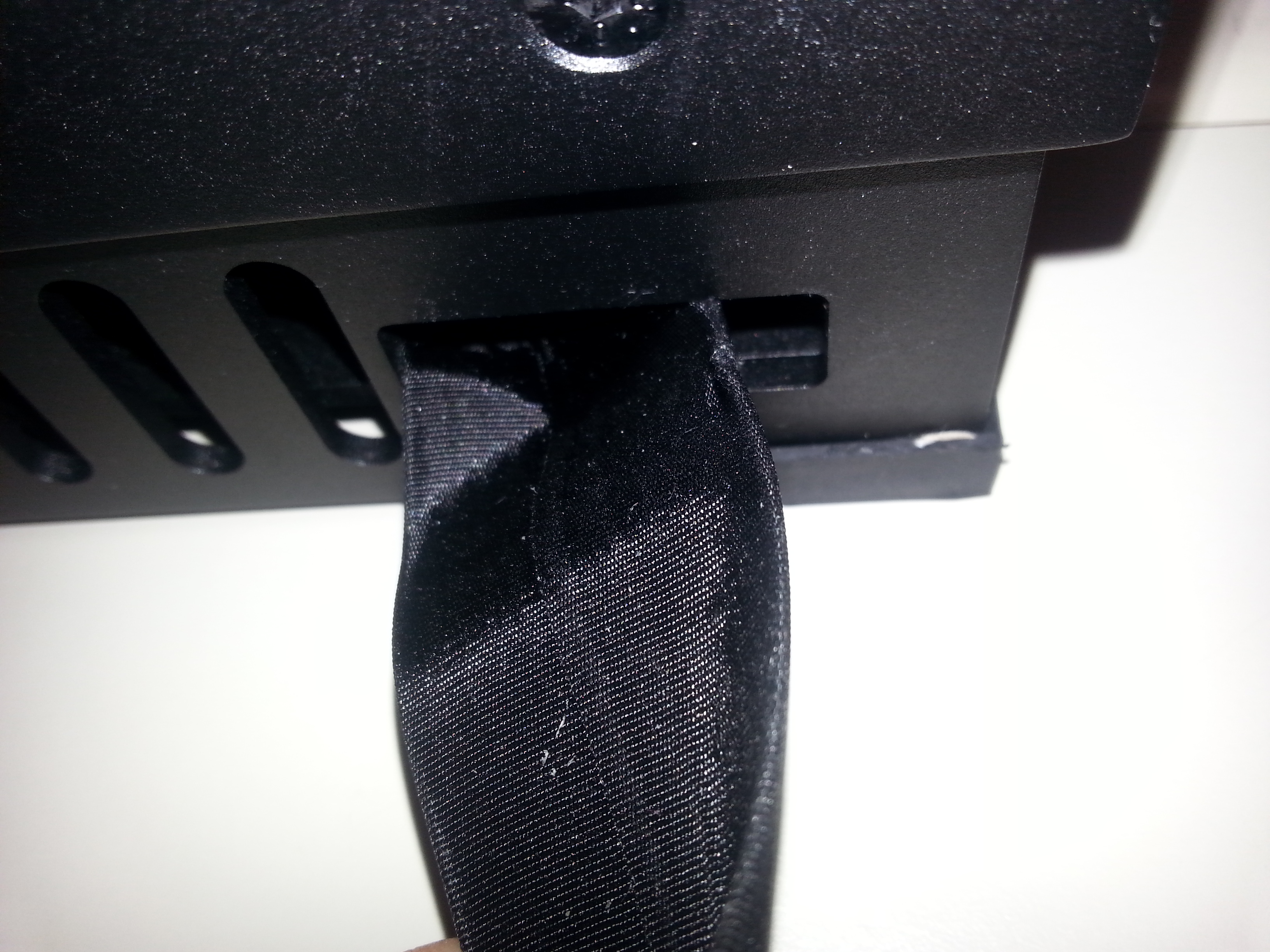

-Ho acquistato la Zortrax M200 da 9 giorni ma ho incontrato molti problemi e stampe deludenti.
-Ho pagato tutti questi soldi per avere una Stampante che stampi senza molte impostazioni e soprattutto di qualità, ma come si può vedere dalle immagini i risultati sono sconcertanti.
-Dopo quasi un kg di filamento (29 € più iva) non sono ancora riuscito a concludere una stampa buona senza imperfezioni. E parlo di piccoli pezzi non cose abnormi
-Inizialmente pensavo fossi io a sbagliare qualcosa ma provando in tutti i modi con tutte le impostazioni possibili, con e senza sportelli, su un piano solidissimo ho pulito ugello.. Niente è servito, massima delusione.
poi allega delle foto, che a mio dire come prime stampe possono essere migliorate, ma da lì a dire "sconcertanti"...scusami .....

@C10antonio hai provato a cambiare bobina, magari con un'altro colore o materiale?
quali risultati ti sono usciti dalla stampante?
a giudicare dalle foto iniziali (pezzo) foto suggessive (filamento) credo sia solo un problema di ooze (gocciolamento), causato da temperatura o ritrazione e non da un problema meccanico.
per cortesia fai qualche prova ulteriore in modo da chiarire meglio la situazione.
Grazie
Marco Capolino
Non ho mai smesso di stampare da quando ho verificato il problema ma purtroppo senza alcun miglioramento. Se vuoi posso postare delle foto delle ultime stampe ma presentano gli stessi problemi delle foto allegate in prima pagina.
Per quanto riguarda invece le bobine ho provato solo lo Z Abs in 4 colori diversi (lo Z-Ultrat è gia ordinato ma mi deve arrivare). Solo uno di questi funziona meglio, il bianco, gli altri purtroppo danno grossi problemi, quale più e quale meno.

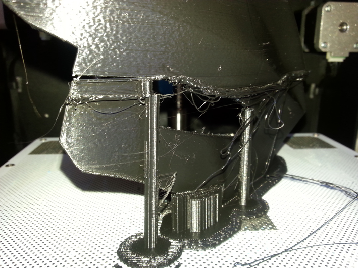

Nei giorni successivi, il cliente invia l’immagine di un modello che ha stampato, incerto se attribuire i difetti di stampa alla macchina o ai "settaggi". L’immagine è allegata.
Questa è la nostra risposta:
"Per quanto si può capire dalle immagini, il modello è ancorato alla piattaforma molto male (solo attraverso dei supporti). La superficie di appoggio non è piana ed è molto piccola rispetto al volume del modello. Inoltre il modello appare essere di dimensioni rilevanti, tanto che è stato collocato in diagonale.
Quindi la mia risposta (sempre vedendo quello che si può capire dalle foto) è che sono sbagliati non tanto i “settaggi”, quanto il progetto in se.
Apparentemente, durante la stampa un supporto ha ceduto o si sono verificate delle crepe, e quindi gli strati successivi si sono trovati a deporre materiale sul nulla, dando luogo ad una matassa di filo.
Nella stampa 3D, oltre a parametri adeguati (per fortuna, quelli della Zortrax sono quasi automatici) è determinante sia la collocazione del modello, sia la sua geometria. Indipendentemente dalla macchina, non tutti i modelli possono essere stampati con successo. Nelle parti che come in questo caso presentano una base di appoggio insufficiente è necessario rivedere l’orientamento o creare dei supporti aggiuntivi modellandoli, dividere la parte in due facendo in modo che le metà presentino superfici piane di adesione, etc"
