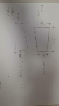

Poi dimmi se la cosa è fattibile.
il fatto che un lato sia parallelo ed uno inclinato mi ha leggermente esploso il cervello, ho fatto una bozza del serbatoio, dimmi se va bene di dimensioni e forma se vado avanti poi non ho modo di sistemarlo.
Per quanto riguarda la stondatura il vecchio era 4mm, posso arrivare a 6\7 se vado oltre non rimane piu' spessore nella parete...
metterei solo un rinforzo centrale nel centro e la flangia diventerebbe essenzialmente l'unico supporto...

Immaginavo che non fosse facile. Se le misure sono quelle che ti ho dato va benissimo. Ti chiederei, ovviamente si si può fare, di smussare e arrotondare tutti gli angoli in maniera più profonda rispetto alla bozza iniziale. Grazie infinite e ottimo lavoro. PSD hai ridotto anche lo spessore delle pareti?
si, lo spessore è adesso 1,5 mm, la stondatura degli angoli come ti dicevo cerco di aumentarla ma con spessore pareti cosi piccolo andare molto oltre 4 che era il vecchio è impossibile, comunque provo....

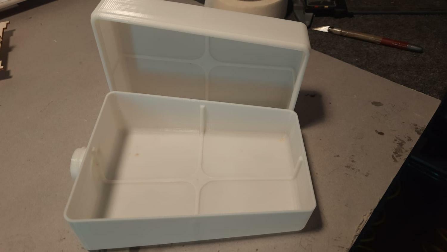

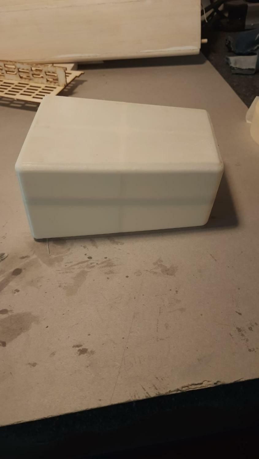

Il 23/10/2025 at 17:29, sandrocacciola ha scritto:
:mask:
dopo fin troppi problemi ci sono riuscito
https://we.tl/t-EFWcIXIpNk
pareti 1,5 mm.nei rinforzi arriva a 3mm. stondatura prima era 4 adesso 8.peso 280gr completo.
la parte inferiore devi mettere i supporti sotto la flangia
