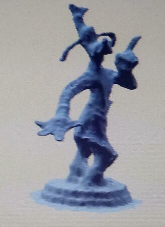

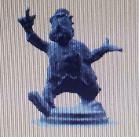

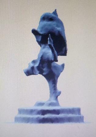

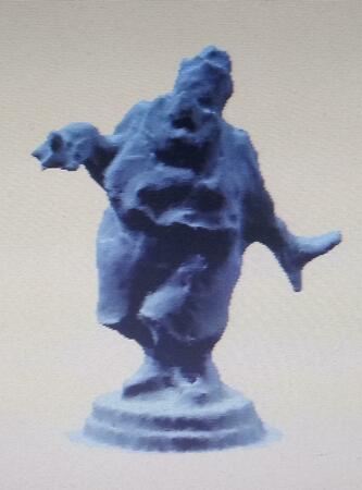

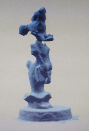

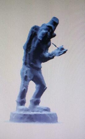

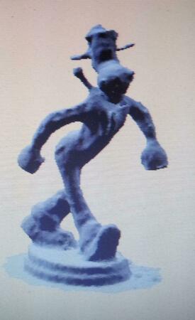

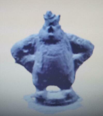

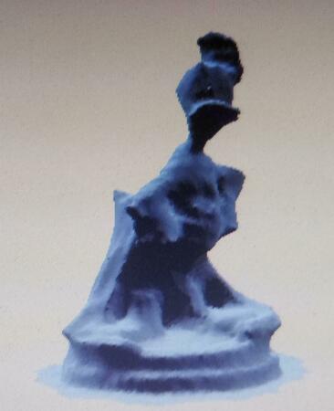

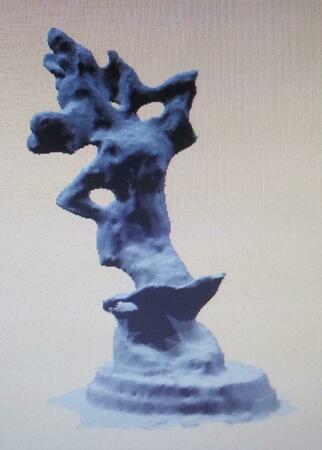

Come dicevo in una discussione chiusa da poco, provenendo dallo scanner XYZ, il quale offriva purtroppo scansioni ancora parecchio approssimative. ho deciso quindi, come pensavo già da un pò, si accantonare anche questo scanner e di passare all'Iphone della serie o 12 o 13 o 14 Pro o Pro Max, scelta che mi era stata consigliata bazzicando sul forum straniero Autodesk.
Ho fatto uno sforzo economico e ho scelto quindi di acquistare un IPhone ricondizionato 13 Pro Max (il mio è di 128 GB, ma volendo ci sono anche le versioni da 256 e da 512 GB).    Ho quindi iniziato a scansionare dei personaggi in plastica della Walt Disney che ho a casa (e che avevo già tempo addietro scansionato col Cyclop prima e con l'XYZ poi), e devo dire che le scansioni ottenute sono senz'altro più precise.   Oddio, niente di particolare, però comunque posso dire che per la prima volta ho ottenuto se non altro delle scansioni regolari.
Per poter comunque scansionare con l'Iphone, bisogna dallo store della Apple scaricare un'app apposita a tale scopo, e che purtroppo in questo store si trovano soprattutto a pagamento.  Se ne trova qualcuna open source, ma non sono tantissime.   Bisogna poi puntualizzare che ci sono app più adatte a scansionare ambienti ampi (tipo i vani interni di un appartamento), e altre più adatte a scansionare oggetti medi o piccoli (un'auto, una persona, un vaso).    Tra le app open source che scannerizzano oggetti piccoli o medi (che ho usato io per esempio), ci sono Magiscan, Scaniverse, Realityscan, Kiri Engine, per gli spazi ampi invece 3D scanner, poi 3D modeling per l'editing, e qualche altra (interessante per scansionare anche EM3D, a pagamento, ma a soli 7 € per scansioni ed esportazioni illimitate).
Allego quindi qua sotto (una per volta) le scansioni ottenute con le figure della Disney.
Ovviamente una volta scansionate le figure, si passerà all'editing su PC coi vari Blender o Meshmixer o altro per oggetti piccoli e medi, mentre per gli spazi ampi (tipo l'interno di una casa) c'è il programma Cloud Compare.
Chiudo qua la carrellata delle foto delle scansioni ottenute con l'Iphone, che se paragonate a quelle visibili nelle altre due discussioni dedicate al due scanner 3D Cyclop e XYZ, si nota comunque subito la differenza.   Tutti e tre sono di fabbricazione cinese, ma l'Iphone confronto ai primi due a livello di scansioni 3D ottenute è tutta un'altra storia.      Buonasera a tutti.
