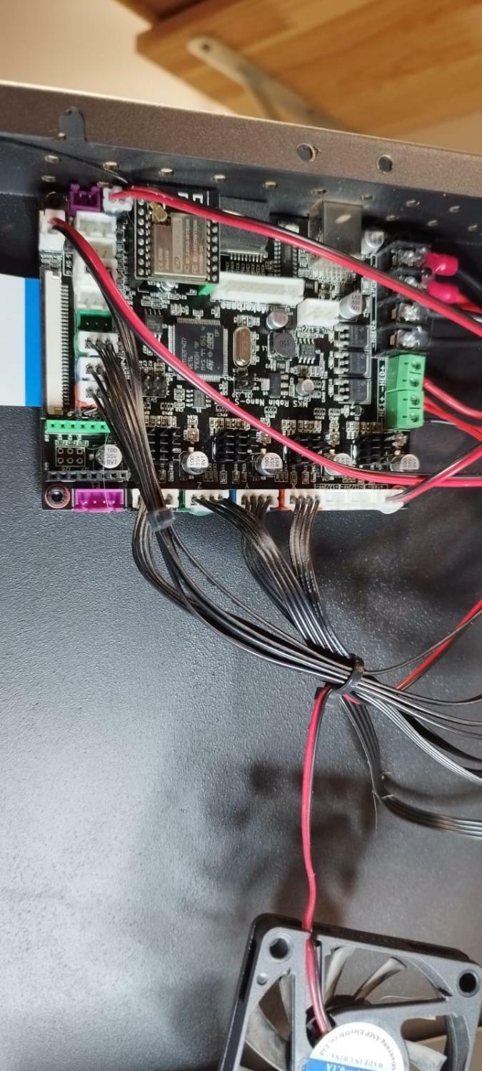

Salve, la stampante dopo iuna decina di layer smette di estrudere e continua a lavorare a vuoto senza dare nessun errore, il motore dell' avanzamento filamento non si muove, io penso che dopo un po che lavora lo stesso vada in tilt, la scheda e un "MKS Robin nano-S V1.3",
ho provato a cercare il ricambio senza risultato, trovo solo "MKS Robin nano V1.2", se qualcuno ha qualche dritta da darmi ne sarei grato.

anche io avevo avuto problemi con la scheda e la v1.3 non si trova, l'ho poi ottenuta tramite assistenza; puoi montarne un'altra ma occorre poi aggiornare il firmware, trovando quello adatto per la stampante; per le schede 1.2 o 2.x ci sono firmware per la FBG5, non ufficiali.
prima però di sostituire la scheda hai fatto altre prove? magari cambiare il nozzle (o il blocco riscaldante, quelli originali FBG costano pochissimo); puoi anche provare a stampare senza retrazione.
una delle possibili cause potrebbe essere anche il bowden che si è leggermente otturato, prova a smontarlo e a controllarlo

Grazie per la risposta, per quanto riguarda il nozzle l'ho sostituito, proverò a stampare senza retrazione.
Sapresti indicarmi come si accede all'assistenza ?
avevo scritto a banggood, dopo un po' di scambi di mail mi hanno diagnosticato il problema sulla scheda (ma era un problema diverso) e me ne hanno spedita una nuova.
Prova a dare un'occhiata anche al bowden dalla parte del nozzle, se hai quello di serie potrebbe essersi un po' intasato, il motore fatica si riscalda e smette di estrudere.
