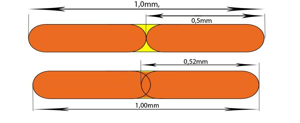

Le immagini le avevo fatte per altro, ma si adattano bene anche a questo caso.
  • Thanks 1

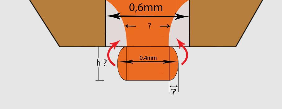

Ora proviamo a pensare a questa configurazione: image.thumb.jpeg.47c9fafdf7c771d9585812ab989e2e23.jpeg
Come si fa a mantenere costante le quote indicate dai punti interrogativi? Oltretutto le frecce rosse indicano che il materiale per effetto dello schiacciamento tenderebbe a ritornare indietro dato che il Nozzle ha delle parti non del tutto riempite di materiale...
E' per questo che sono fortemente dubbioso. La funzione "Stampa Pareti Sottili" in pratica "allunga" il materiale con la stessa tecnica del Bridging, ma in queste condizioni mi pare improbabile farlo manualmente perchè in realtà i Flussi, velocità estrusione e posizione Nozzle variano, di pochissimo, ma variano.
