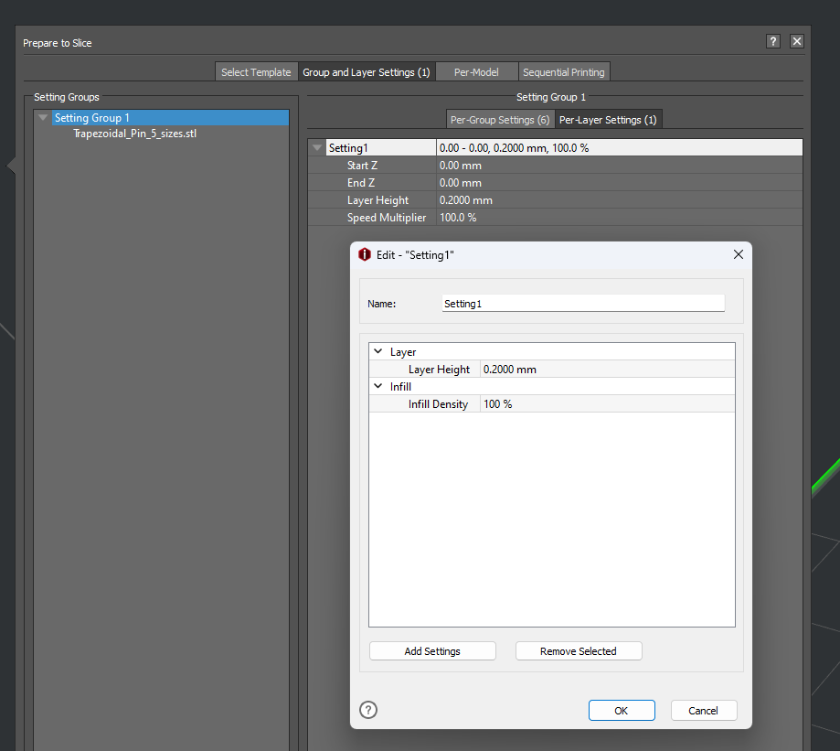

belcarlo Inviato 23 Gennaio 2023 Condividi Inviato 23 Gennaio 2023 Come fare su Cura 5.1 per avaer il riempimento al 100% per un certo numero di layers? dopo riempimento al 20% grazie Cita Link al commento Condividi su altri siti Altre opzioni di condivisione...

dnasini Inviato 23 Gennaio 2023 Condividi Inviato 23 Gennaio 2023 io utilizzo ideamaker e con questo slicer e' sufficiente inserire l'opzione infill=100% a partire dal layer x oppure fino al layer x. Con cura, da quanto ne so, questa funzionalita' (cambio parametri x layer) non e' nativa ma necessita di plugin o modificatori. So che e' fattibile, altrimenti nn si potrebbero stampare delle temptower o retraction tower, ma non so nel dettaglio come realizzarle Cita Link al commento Condividi su altri siti Altre opzioni di condivisione...

dnasini Inviato 23 Gennaio 2023 Condividi Inviato 23 Gennaio 2023 44 minuti fa, belcarlo ha scritto: Coma fai su ideamaker? E' molto semplice: Dalla schermata di slicing selezioni Group and Layer Settings, poi Per Layer Settings e premi, nella parte bassa della finestra, il tasto +. Ti si crea cosi' il Setting1, fai doppio click sulla linea e definisci lo start e l'end di Z (da quale a quale layer), poi premi, sempre in basso, l'icona della matita e ti si apre la finestra dei settaggi, selezioni i parametri che vuoi e premi OK. Quando andrai a fare lo slicing, Ideamaker inserira' questi valori all'interno del gcode generato e fine della storia. 1 Cita Link al commento Condividi su altri siti Altre opzioni di condivisione...
