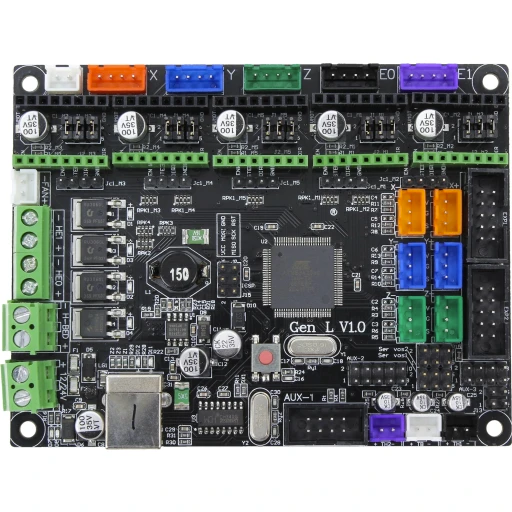

non so che scheda monta la tua stampante ma hai sostituito tutto tranne il componente che secondo me genera l'errore, e cioè il driver che gestisce il motore di X. Ora, se la tua scheda monta drivers intercambiabili è facile fare la prova, a stampante spenta prendi il driver di Y e lo monti al posto di X e viceversa, in questo caso il problema si sposta su Y.
Se invece i drivers sono integrati nella scheda stessa allora sei costretto a cambiare la scheda.
9 ore fa, Greg ha scritto:
Grazie Killrob farò questa prova ma devo prima informarmi se i driver sono intercambiabili o integrati appunto per come giustamente suggerito. Vi aggiorno e grazie per la disponibilità.
Te ne accorgi in fretta, la apri e vedi se i drivers sono su zoccoli o no, se lo sono puoi fare la prova se non lo sono, devi cambiare la scheda.
Chiaramente la tua scheda non è questa ma era per farti capire, come vedi qui c'è uno zoccolo verde ed uno nero, li ci va il driver.

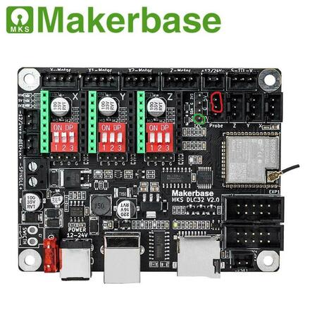

questa è il ricambio per la mia
quindi dovrebbero essere intercambiabili se non sbaglio ma controllo quella installata prima
S sono intercambiabili, occhio a prenderli uguali

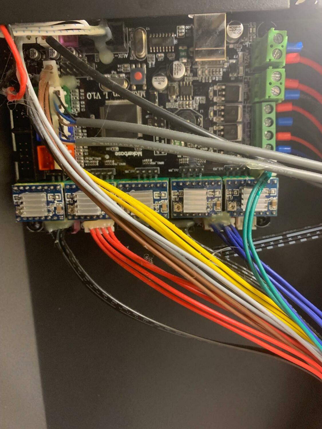

Buonasera, vi aggiorno perché ho appena smontato il pannello inferiore della stampante per accedere alla scheda madre di cui posto una foto. Appurato che i driver sono intercambiabili ho provato a spostare X su Y e viceversa. Riaccesa la stampante il risultato è che l'asse X continua a non funzionare mentre gli altri si. Unico cambiamento è che in modalità Move va in kill called premendo il tasto Y mentre prima lo faceva col tasto X.
Ho colto l'occasione smontando l'estrusore sostituendo la leva in plastica lesionata con una in metallo e controllato tutto il resto. Funziona bene va in temperatura il nozzle e le ventole accendono.
Però rimane piantato

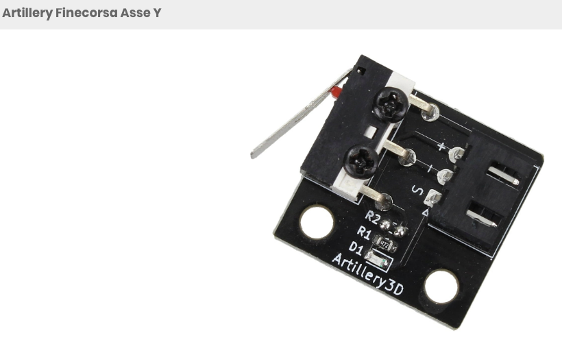

Non mi viene in mente altro al momento da fare però ho visto questo ricambio di fine corsa asse X ma non so dove sia installato. Grazie anticipatamente per i suggerimenti graditissimi.

Guarda l'Artigliery non mi è ma piaciuta per alcune scelte (soprattutto nei cablaggi) quindi non la conosco però dal fattore di forma sembra che sia montato sul carrello dell'asse X.
