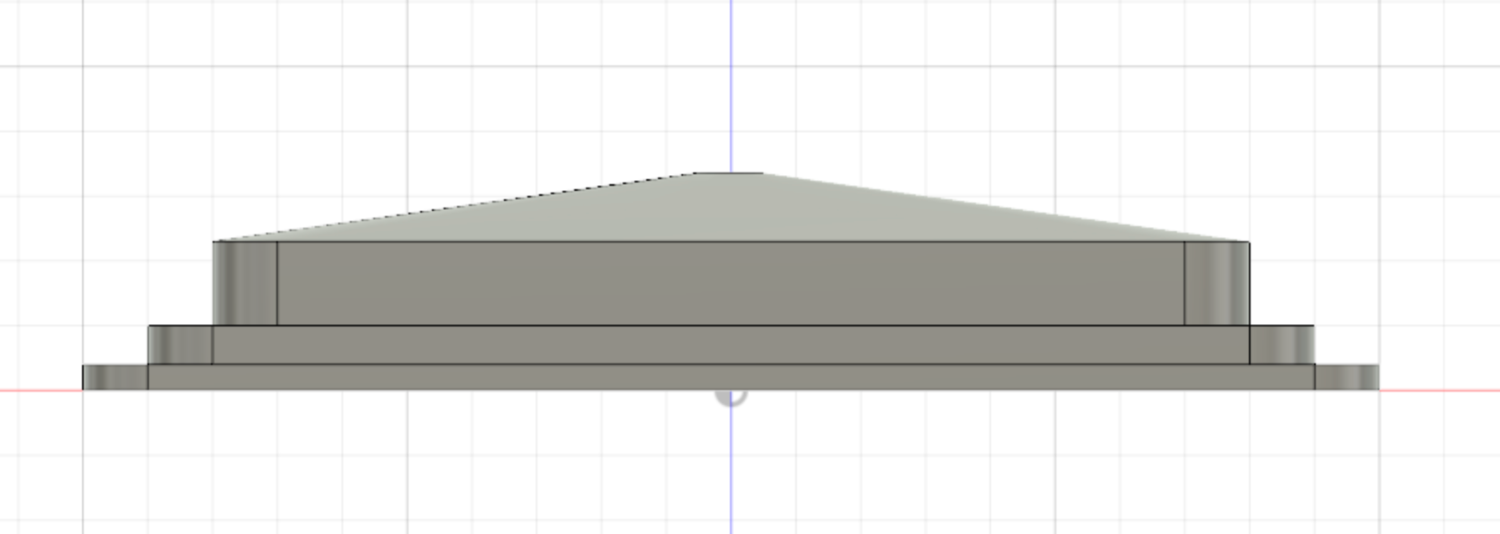

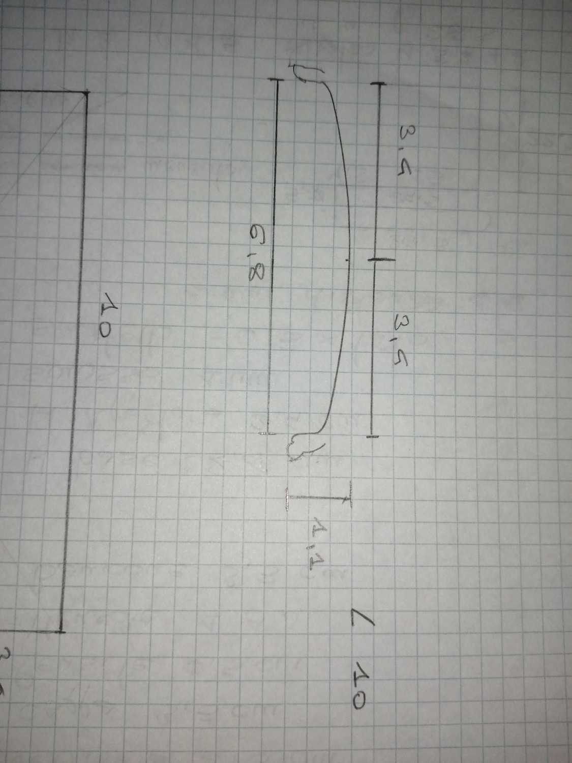

Dovrei disegnare una botola per il tetto di un furgone (futuro diorama scala 1:24), il problema è che il tetto è bombato quindi devo creare la base della botola seguendo questa bombatura.
Non so come misurare la curvatura del tetto, mi aiutereste?
Non voglio fatto il disegno, anche perché devo fare anche altri pezzi, come pannelli solari, canna di aspirazione ed altro, in vari punti del tetto, quindi mi servirebbe capire come fare 😊
Vi allego foto, quello disegnato a mano è il tetto nelle dimensioni reali del modellino, la "L" sta per lunghezza, le dimensioni sono in cm.
La schermata di fusion è la botola finita, ma manca la parte di collegamento tra lei e tetto.

Si misura l'arco in 3 punti e in CAD lo si regola in modo che si adatti ragionevolmente bene. Non è necessario che sia perfetto, perché a questa scala non ha comunque importanza.
edit.
Oppure importate l'immagine in CAD e disegnate semplicemente.
