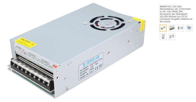

va bene un qualsiasi alimentatore da 12V che abbia 20A o anche pù.
tipo questo ad esempio
https://www.amazon.it/MUYIRTED-Alimentatore-universale-stampante-progetti/dp/B09YD8QKHG/ref=sr_1_5?__mk_it_IT=ÅMÅŽÕÑ&crid=33WXTH7PDVU7A&keywords=alimentatore+3d&qid=1667588737&qu=eyJxc2MiOiIwLjAwIiwicXNhIjoiMC4wMCIsInFzcCI6IjAuMDAifQ%3D%3D&sprefix=alimentatore+3%2Caps%2C367&sr=8-5
io però fossi in te cercherei di montare un meanwell che sono i più affidabili nella fascia consumer
