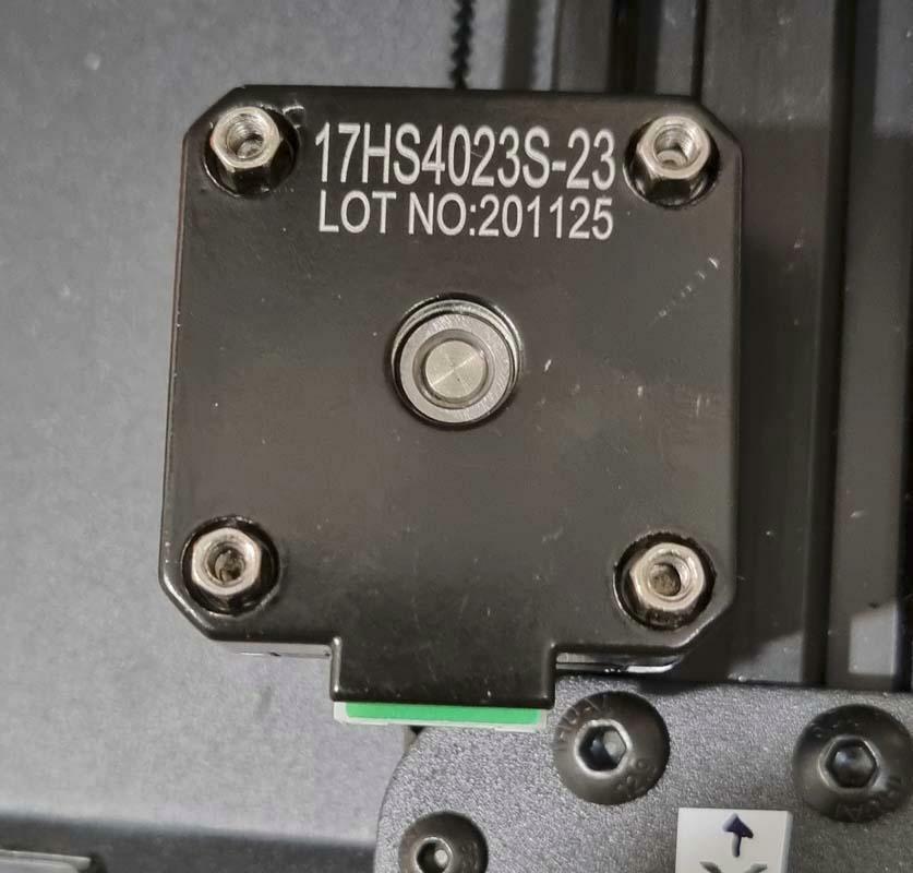

Ciao grazie per la risposta, in effetti come tutte le cose magari è anche una questione di fortuna: ho scoperto il guasto, e vado a sostituire il motore passo-passo che alimenta l'estrusore
Facendo seguito al tread, ho trovato il guasto: si è rotto il motore passo-passo che alimenta il filamento nell'estrusore: in un senso funziona e nell'altro sgrana, ora volevo chiedere un'altro consiglio: il motore in questione riporta il seguente codie 17HS4023S (LOT NO: 202225) se ne può acquistare uno qualunque (tipo su aliexpress) oppure c'è una marca specifica di "qualità"?
lascia stare le sigle, quei motori sono tutti uguali uno vale l'altro...
ti serve un nema 17 classico, quello che costa meno insomma...
mi pare strano che sia il motore, per rompere uno stepper ce ne vuole(mai visto uno rotto a dire il vero)...e poi ancor piu' strano che non funziona in una direzione e nell'altra si, nel motore niente puo' fare questo "suono" che senti...prima di spendere 12euro per un motore nuovo ti consiglio di fare altre prove...

Avendolo sostituito da poco perché sgranava/bloccava anche a me (e se non sbaglio anche a me in un senso solo), mi permetto di darti il link di quello che ho preso e che funziona alla perfezione:
Twotrees 1234-3D Accessori di stampante 17HS4023 motore 42 altezza motore macchina di incisione dell'altezza motore 23 le prestazioni del motore è stabile, efficiente e preciso 1.5A, 1 pezzo, 1 https://amzn.eu/d/hriE15q
PS- quello indicato da @FoNzY  è "normale", per l'estrusore serve un "pancake", che è più piatto e leggero, come quello che ti ho indicato....

Eppure ti posso assicurare che è quello: nel video dal menu di caricamento del filamento, prima premo IN (E il motore va a scatti infatti) e poi premo OUT e il motore funziona correttamente senza inpuntamenti

Grazie per la dritta, non riuscivo a trovarlo su amazon, vi faccio sapere se ho risolto il guasto non appena ricevo il motore e lo rimonto, per ora un saluto a tutti

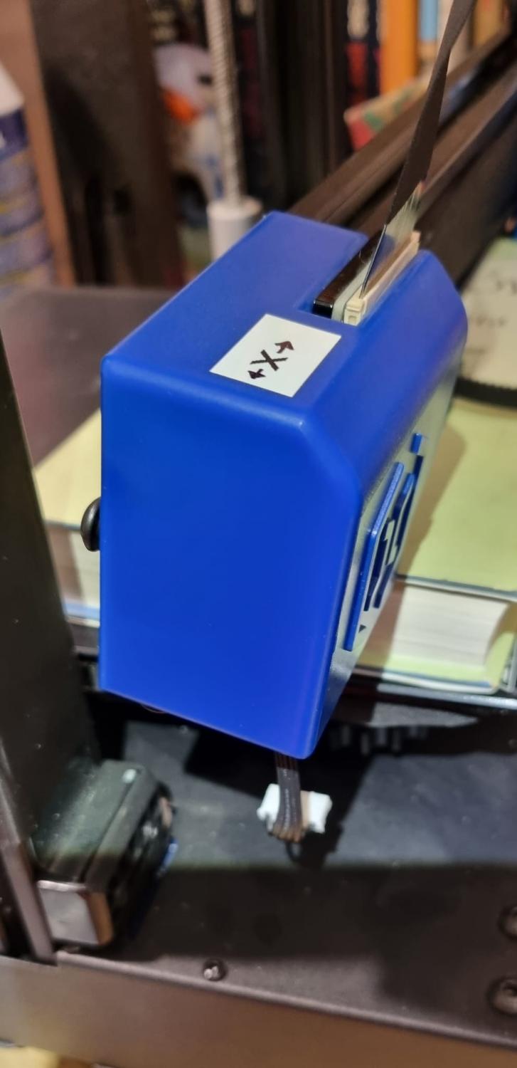

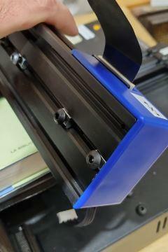

La ricerca del guasto continua, anche sostituendo il motore passo passo il problema non scompare (Come indicato da FoNzY), adesso passo al flat che collega la head con l'altro motore, apparte il fatto che per estrarlo dalla schedina presente sulla testina si è alzato un piedino, ma poi mi sono fermato a come poter rimuovere la copertura (blu) per accedere all'altra schedina posta sopra il motore dell'asse X (verticale): non ho trovato viti ne incastri, sembra incollata.
Il 12/11/2022 at 19:15, ValerioBI ha scritto:
... non ho trovato viti ne incastri, sembra incollata.
Quella si sfila verso l'esterno. È tosta e io non sono riuscito mai a sfilarla (meno male che finora non ne ho avuto necessità vera). Altri possessori di Genius hanno confermato che si sfila...

Ciao volevo aggiornarvi sul guasto risolto: era come indicato da voi, il flat che collega lo header con alla colonna di sinistra dove c'è un'altra scheda, quello che segue insomma la testina (scusate se non uso termini esatti), ora effettuo una stampa e poi vi dico, grazie ancora a tutti voi per le risposte 😀
