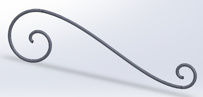

Ciao gruppo, mi aiutereste a fare un ghirigori su un disegno?
Mi sono bloccato 😔
Se mi potreste spiegare il procedimento mi aiutereste di più rispetto al disegnarlo voi, almeno imparo come si fa 😊
Non so disegnarlo, non riesco a creare la "S" dando la curvatura corretta.
Vi allego due foto per farvi capire.
nella foto con il ghirigori che voglio ottenere, però è fatto con un quadralino di ferro, io vorrei invece ottenerlo cilindrico.
Grazie sempre 😊

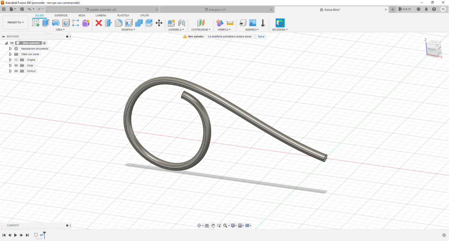

Grazie ci sono riuscito 🙂
ho usato la funzione spline e poi la funzione tubo, ho fatto una prova la volo, devo posizionare meglio le spline per avere una curvatura migliore.
@Cubo su fuzion la funzione spirale non la trovo, c'è una cosa simile (almeno per le mie conoscenze basiche), nella fuzione elicoide, ma non riesco a modellare le curvature come voglio io
