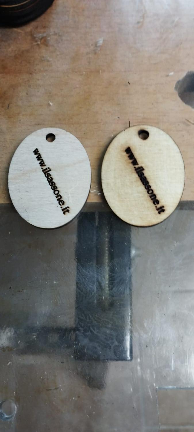

Questa non è una vera e propria recensione della pompa in questione ma solo un video che cerca di far vedere quanto la pressione dell'aria in uscita dal nozzle sia importante per ottenere tagli ed incisioni pulite senza aloni di bruciatura.
il video mette in evidenza anche la poca rumorosità della pompa medesima.
e se non fosse sufficiente nell'immagine che vedete c'è il prima ed il dopo.
A sx con l'uso della pompa Atomstack a dx con l'uso della pompa da acquario... credo che la differenza sia notevole.
anche i tagli risultano decisamente più puliti e netti
  • 2 mesi dopo...
Ciao Killrob, pure io sono sempre stato della scuola di pensiero che l'air assit, soprattutto con i diodi per tagliare (rimuove il brucino tra un passaggio e l'altro oltre che neutralizzare l'espansione del vapore), bisogna che faccia pressione piuttosto che portata, tant'e' che io uso il compressore da aerografo a 1.4atm per la mia piccola laser.
