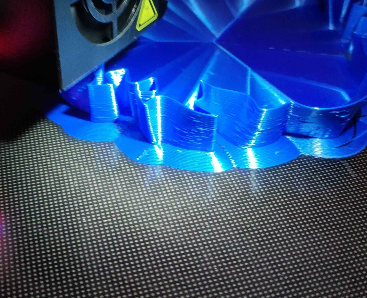

Questa è sotto estrusione secondo voi?
Scusate la foto fatta al volo (avevo paura di mettere in pausa e spostare l'hotend). Avevo appena cambiato filamento ma il probe la c'era sia prima che dopo il cambio quindi non dipende da quello.
Volevo conferma che quella che si vede in foto fosse sotto estrusione. E in quel caso provare a capire da cosa dipenda.
La parete fatta a tratti è di riempimento ed era fatta con i seguenti parametri:
- velocità 80mm/s
- ampiezza 0,6 (come l ugello)
- altezza 0,3
- 200 gradi (provato a salire a 205-210 ma cambiava poco o niente)
- materiale: pla
Farebbe 14,4 mm^3/s che temo sia troppo per il mio hotend (quello standard della ender 5 plus). È probabile che sia quello il bottleneck vero?
Le pareti invece erano fatte a:
- 40mm/s
- 0,7
- 0,3
Che farebbe 11,2 e forse era giusto giusto il limite perché erano apposto al. 99%.
Comunque alla fine volevo essere sicuro che sia proprio l hot end a limitarmi... Così ho la scusa per cambiarlo 😁

Sei troppo veloce e la temperatura troppo bassa, più vai veloce e piu devi alzare la temperatura,ovviamente entro certi limiti.
Non si sa materiale e temperature quindi....
Comunque se cambi colore devi cambiare parametri....
Poi, senza offesa, ma se proprio vuoi trovare un collo di bottiglia, sarebbe proprio la stampante, con l'asse X in quel modo tanto valeva prendere una cartesiana normale, visto che quando muovi Y, ti porti dietro il peso del motore di X...
Ciò comporta che dopo una certa velocità, cominci ad avere stampe piene di ghosting.
Se volevi una stampante veloce, dovevi prendere una corexy con estrusore bowden, allora potevi spingere e li, l'hotend fa la differenza...

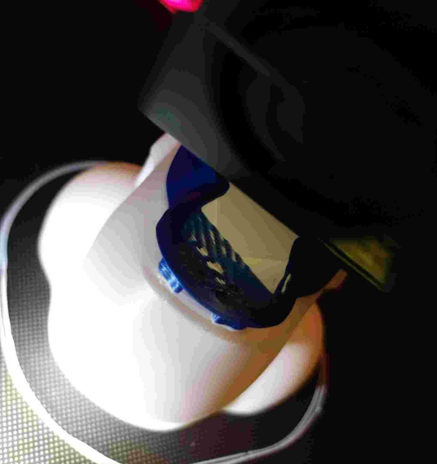

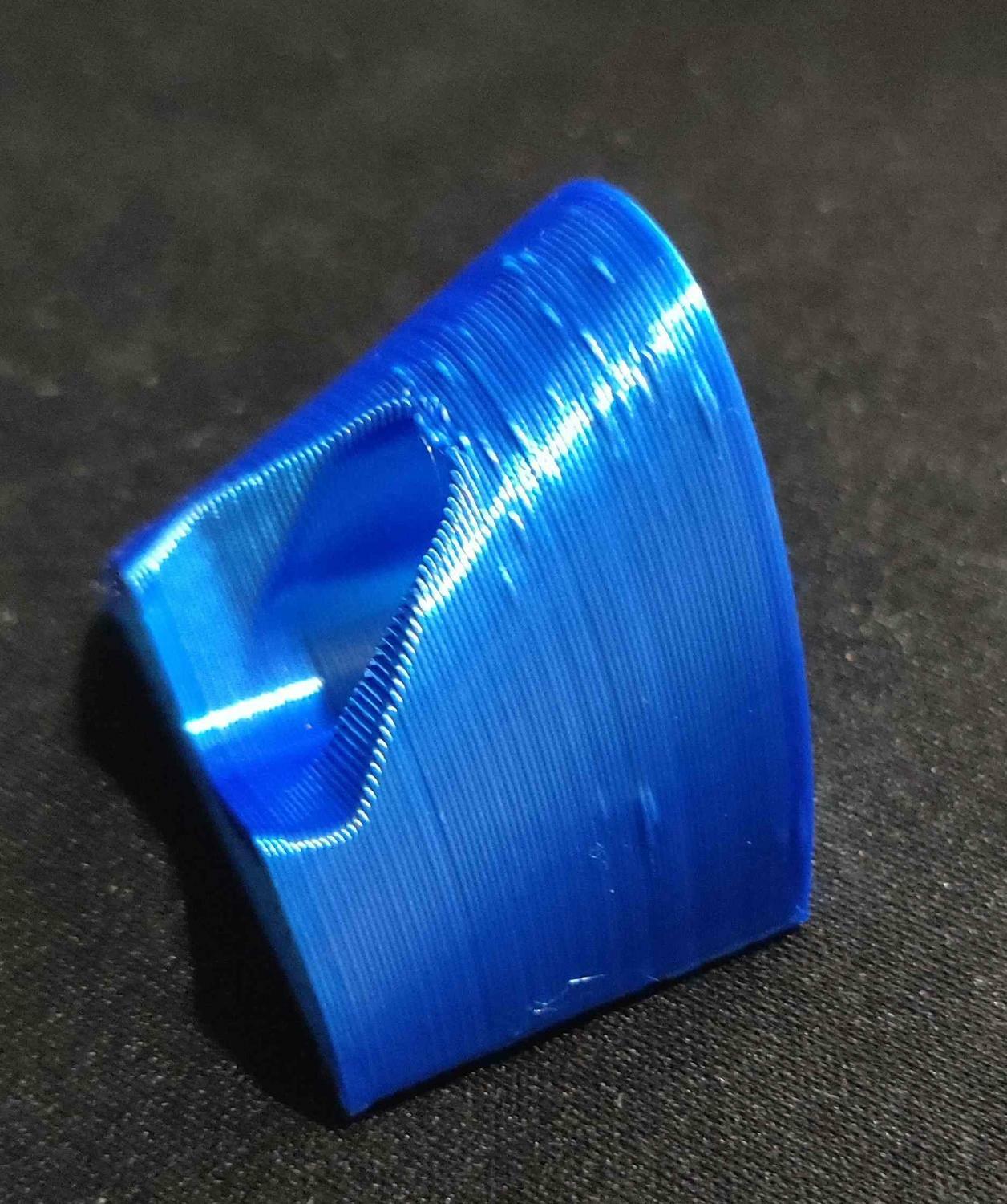

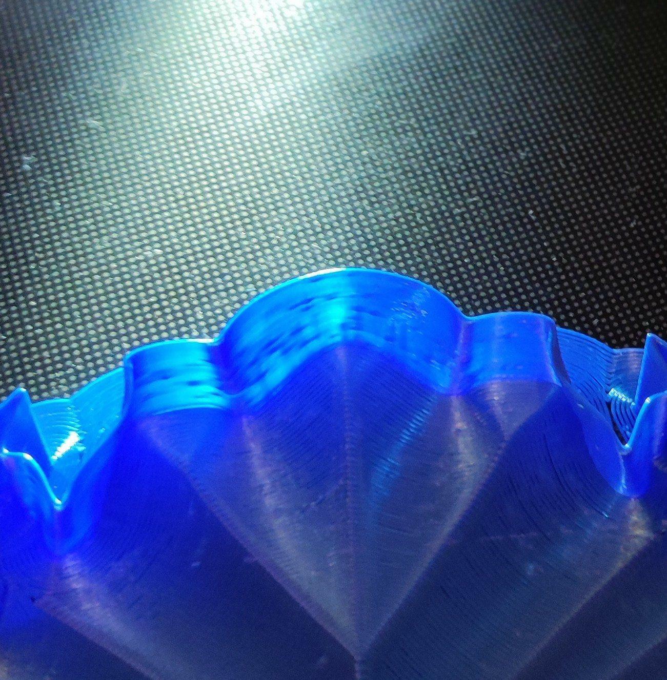

Comunque mi sa che avevi ragione sulla stampante perché andando a 55mm/s mi fa queste cose qui :
E diminuiscono solo scendendo di velocità 🙁
Ho provato a salire con la temperatura fino a 240 gradi ma non sembra incidere significativamente sulla presenza di quei puntini. Se fosse stato un problema di estrusione sarebbe dovuto migliorare un minimo.

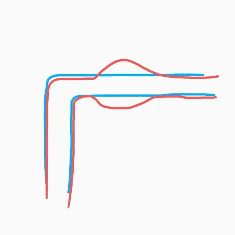

Però c'è una cosa per me ancora molto strana perché non sembrano essere "ghosting" (se ho capito bene cosa è).
Infatti quei difetti non sono su un solo lato ma simmetrici su entrambi i lati.
È come se l'ugello a tratti estrudesse di più o premesse verso il basso perché il filamento fa due pance simmetriche su entrambi i lati, quindi in xy credo rimanga centrato.
Non so se mi sono spiegato bene, però osservando di persona fa così:
Secondo voi cosa può essere? Estrusione irregolare, poca rigidità o altro?
Potrebbe essere un problema di retrazione insufficiente che lascia il nozzle troppo in pressione nei cambi si direzione. Controlla il movimento della testina in stampa, quei rigonfiamenti te li da appena fatta una curva o un cambio di direzione?
Se non e' abilitato, prova ad attivare nello slider i Coastin (es 0.3mm). Questo aiuta a gestire la pressione nel nozzle in prossimita' dei cambi di direzione

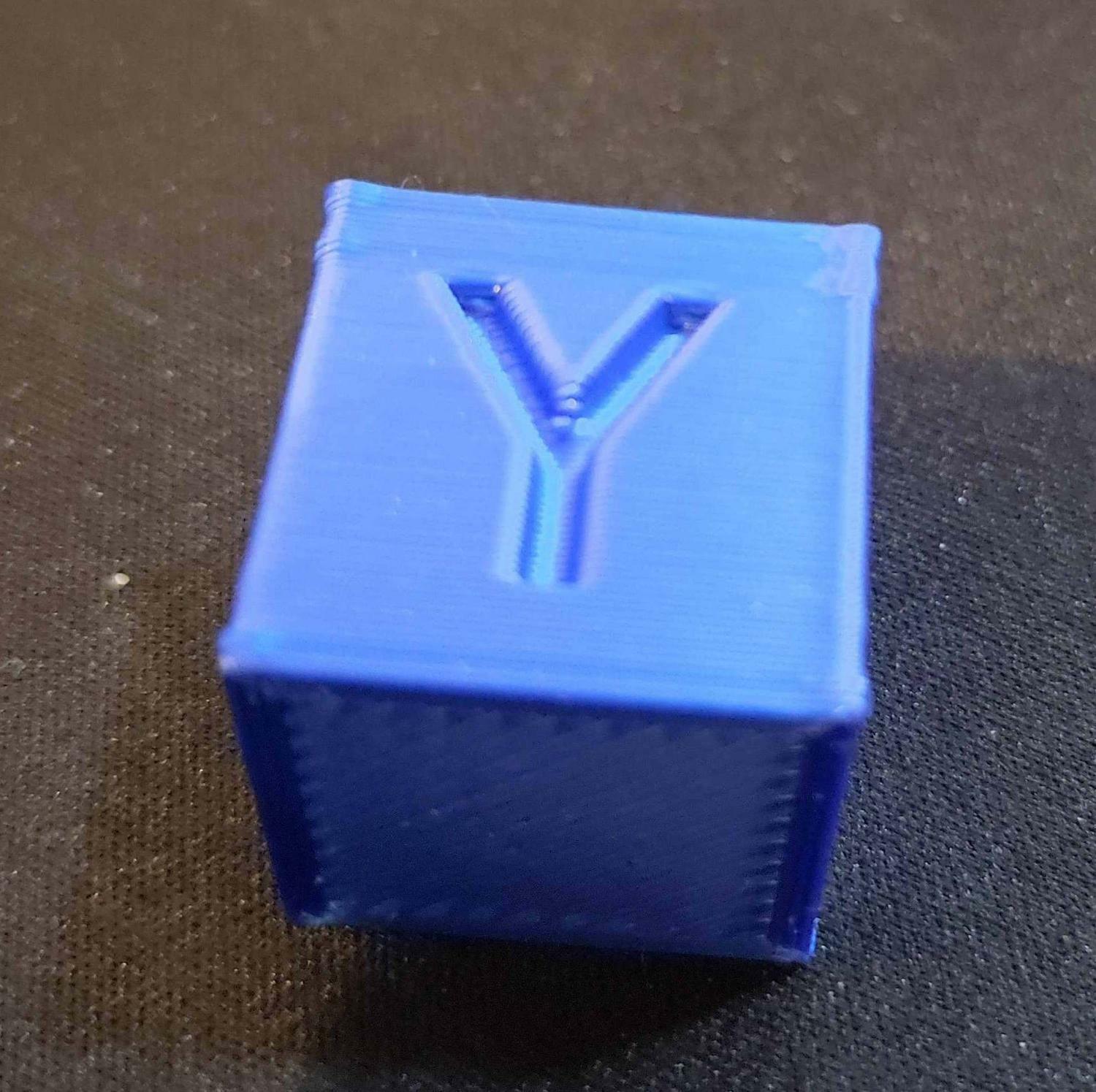

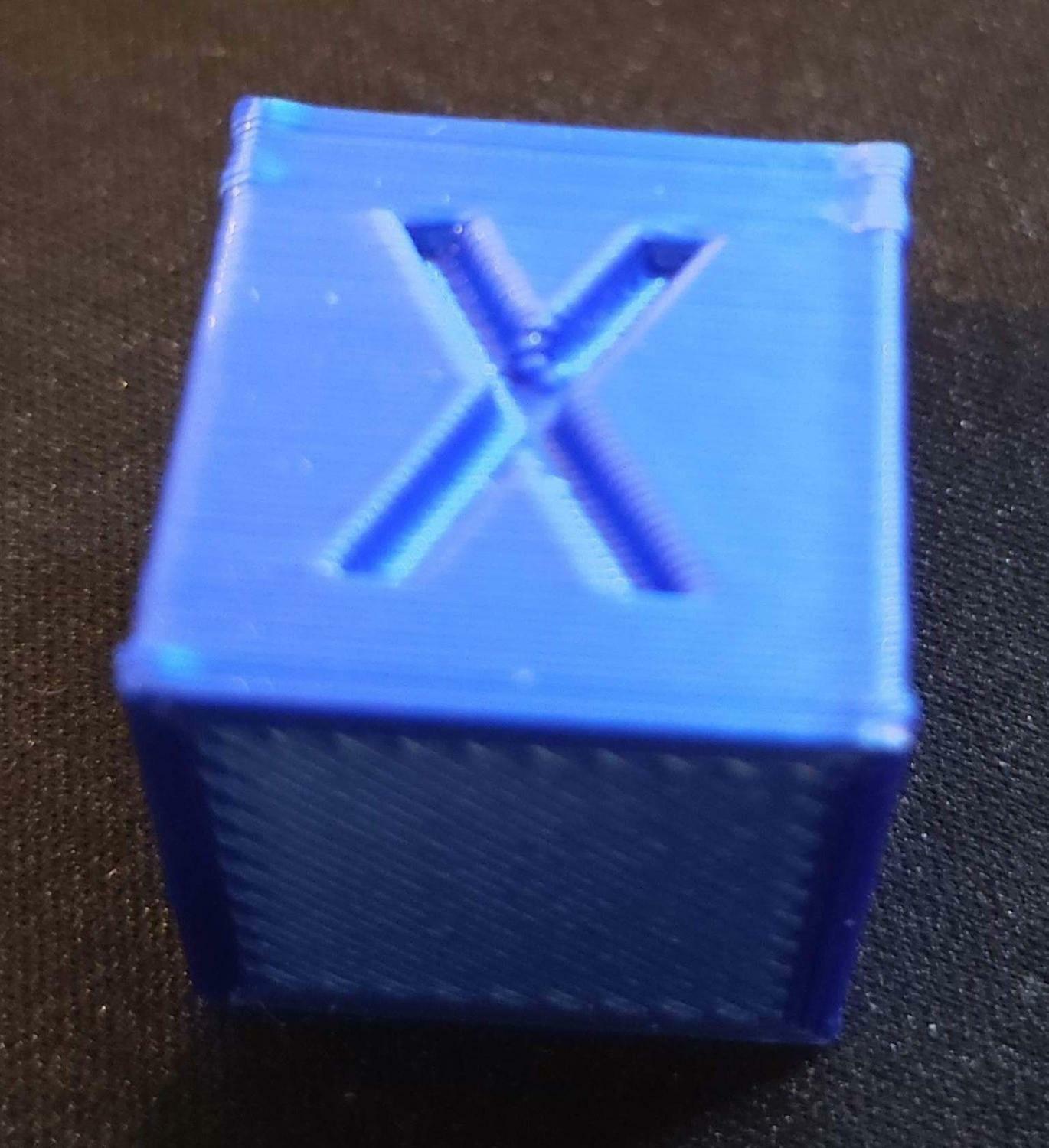

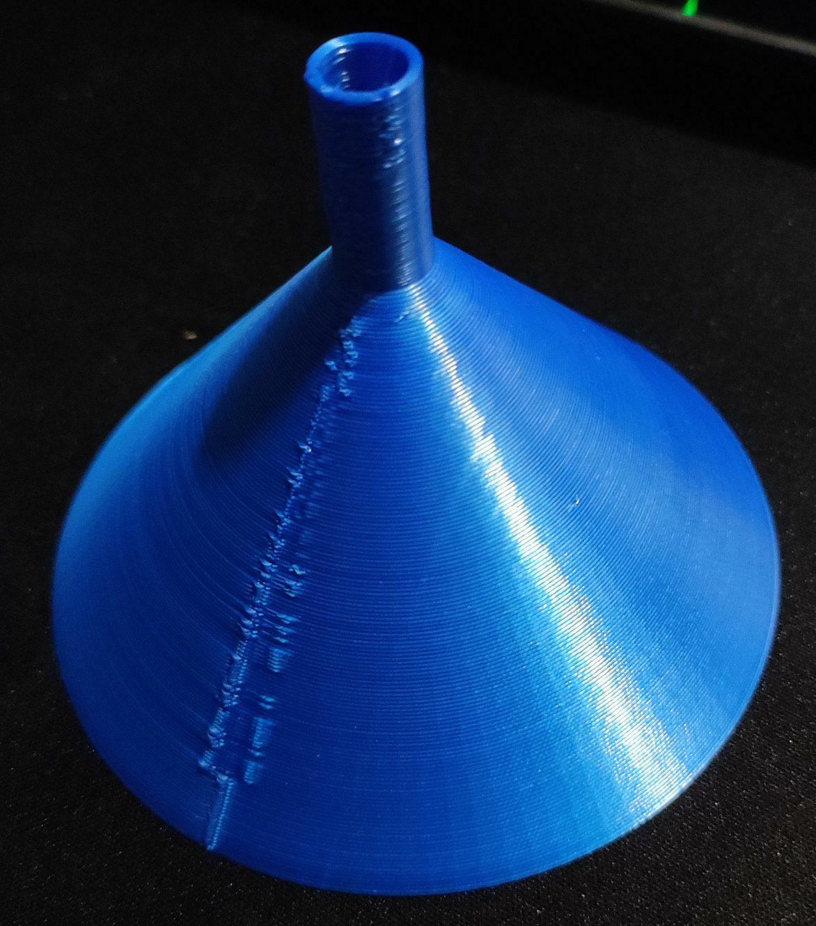

Ho provato, con la stessa velocità (55mm/s) con cui avevo fatto la stampa coi difetti di prima, a fare un imbuto che è venuto bene (appare le cuciture):
Poi ho fatto anche un cubetto dove le misure sono venute perfette al decimo di mm (misurato con calibro):

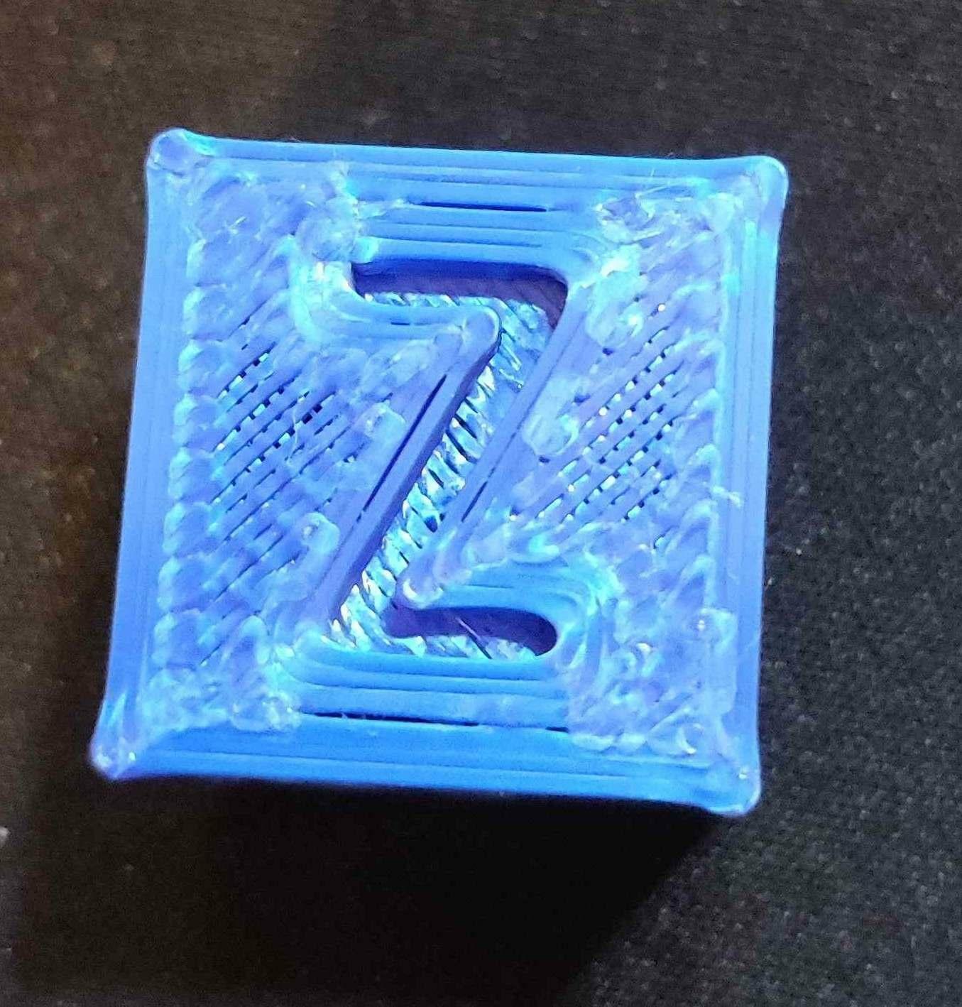

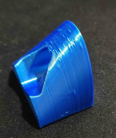

Ed infine ho stampato questo:
Con un indizio importante e penso inequivocabile: il filamento ogni tanto scoppiettava (tipo pluriball piccolissimo)! Solo all'inizio però, poi verso la fine ha smesso, ed infatti sembra non aver fatto difetti alla fine (la fine della stampa è la parte a sx in foto).
Dovrebbe essere umidità nel filamento giusto? Se è così domani metto la bobina nellessicatore che mi è arrivato giusto oggi.
Mi sembra strano perché quando aveva fatto quei difetti iniziali, il filamento blu lo avevo spacchettato da massimo 2-3 ore 🤔

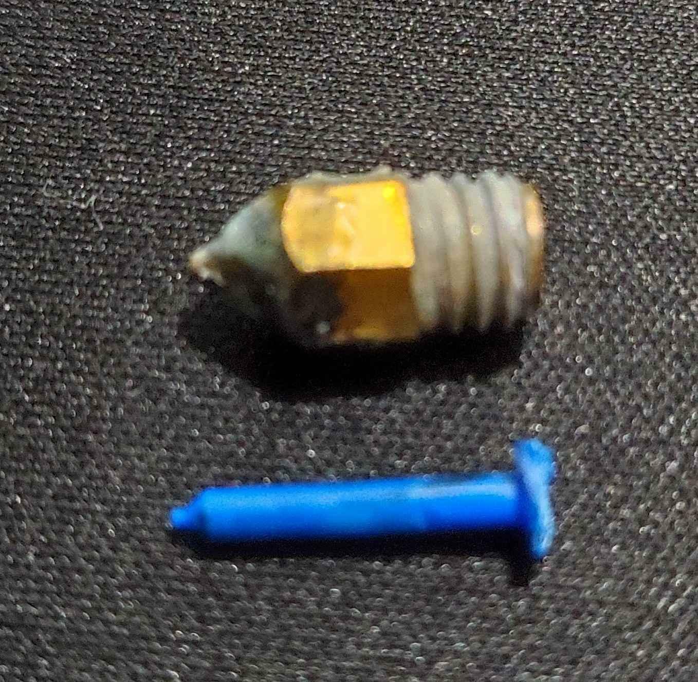

Ps. Dopo aver fallito un cold pull ho tolto il filamento rimasto nel nozzle ed era fatto cosi
Quindi c'era dello spessore vuoto, poi riempito dal pla sciolto tra il nozzle e il tubo di teflon. Forse anche questo non aiuta ad avere una estrusione regolare 🤔
assolutamente non aiuta, anzi mi sorprendo che non si sia intasata
Ok allora essicco il filamento e provo a rimettere meglio il bowden.
