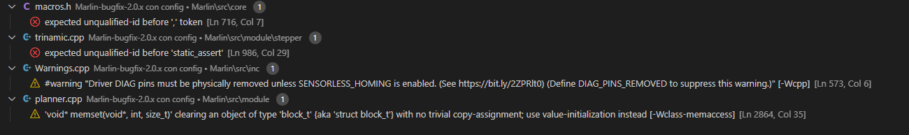

Ciao, nel file compilato seguendo le guide mi spunta questo.
allego anche il file compilato.Immagine11.thumb.png.3bcac0b9e914102393a9592704d00c6c.png

credo siano solo due errori di battitura...te lo dice.... alla riga 716 e 986
intanto mi riscarico vb...
p.s.
che senso ha compilare il firmware se mancano i pezzi? senza end stop di Z non credo sia utilizzabile...tanto vale mettere tf e bl touch e poi compiloare
pps.
hai caricato confg.h ma gli errori non sono li'

Ma se non sono nel file di configuration.h dove sono gli errori?
Ciao, come dice @FoNzY, quegli errori nn si trovano nel file configuration.h ma in altri file quali macros.h e altri file che non conosco .cpp

Alla fine il problema era il bugfix 2.0. Appena ho scaricato il 2.1 mi ha creato il firmware.
