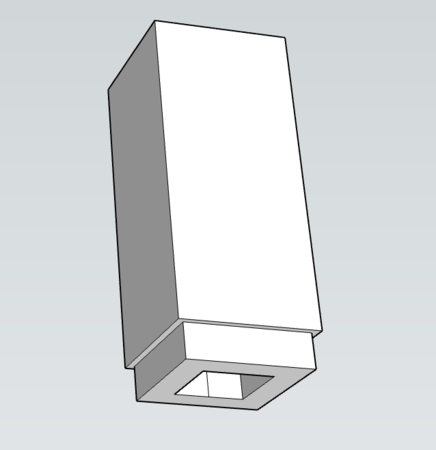

Salve a tutti vorrei costruire un canale lungo 50 cm quindi ho bisogno di farlo in più parti con la mia a 20
Volevo rivolgermi a voi esperti per trovare un modo efficace e semplice per fare delle giunzioni tra più e pezzi
Devo fare degli incastri come li faccio?

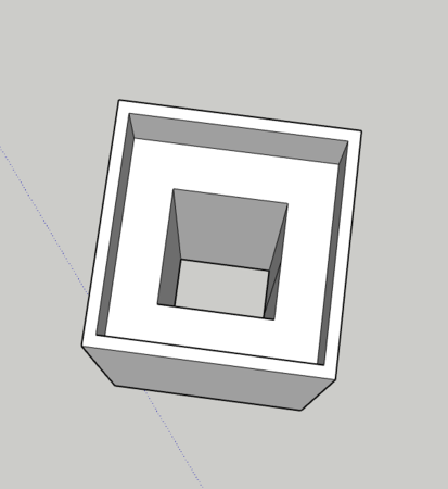

dipende dalla sezione del canale e se è aperto in parte o completamente chiuso...
volevo spiegartelo a lettere ma era complicato...
Cattura2.thumb.PNG.aed86f45e74086f4df1f227d6a19872f.PNGCattura1.thumb.PNG.4ef9b6ff9c1086c534e0f7c2942de764.PNG
tutte sezioni fatte cosi che si incastrano l'una nell'altra.
il gap dovrebbe essere di almeno 0,2mm per  una lunghezza di 1-2cm

che intendi per fare le modifiche? non è un pezzo che disegni direttamente tu?
comunque un incastro a coda di rondine è questo e lo si fa direttamente con il CAD quando stai progettando il pezzo

No, no le ho mai fatte ma ti basta fare un triangolo e poi gli tagli via uno dei vertici, considera anche 0.25/0.30 di tolleranza fra i 2 pezzi ed il gioco è fatto
