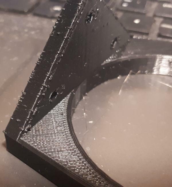

Tanbruk Inviato 10 Luglio 2022 Condividi Inviato 10 Luglio 2022 Buongiorno a tutti. Ho ripreso a stampare, ma mi vengono dei difetti, quello suprficiale può essere causato dalle impostazioni di Cura? Ho un altro problema, stampo a 245° con il piatto a 80° il primo strato poi a 60°, su vetro, quello con i puntini neri, ma se non metto un po di Vinavil diluito non si attacca, se lo metto si attacca bene bene, il vetro l'ho pulito prima con il Vim poi con l'alcool. Lo schifo sul lato della parete ferticale , foto 2 non so proprio xchè Materiale Pet-g, stampante Sapphire plus Grazie Cita Link al commento Condividi su altri siti Altre opzioni di condivisione...
Killrob Inviato 10 Luglio 2022 Condividi Inviato 10 Luglio 2022 il filamento è nuovo? anche io guarda caso ho stampato con la mia Sapphire plus oggi dopo diversi mesi di inattività, io però ho stampato ASA Cita Link al commento Condividi su altri siti Altre opzioni di condivisione...
Salvogi Inviato 10 Luglio 2022 Condividi Inviato 10 Luglio 2022 6 ore fa, Tanbruk ha scritto: Buongiorno a tutti. Ho ripreso a stampare, ma mi vengono dei difetti, quello suprficiale può essere causato dalle impostazioni di Cura? Ho un altro problema, stampo a 245° con il piatto a 80° il primo strato poi a 60°, su vetro, quello con i puntini neri, ma se non metto un po di Vinavil diluito non si attacca, se lo metto si attacca bene bene, il vetro l'ho pulito prima con il Vim poi con l'alcool. Lo schifo sul lato della parete ferticale , foto 2 non so proprio xchè Materiale Pet-g, stampante Sapphire plus Grazie Secondo me la Sapphire Plus è un'ottima stampante, non capisco come sei riuscito ad ottenere una stampa simile. Per il top layer io proverei così: Aumentare la ventola, soprattutto durante il bridging (se il tuo slicer supporta la velocità variabile). Aumentare la percentuale di riempimento. Diminuire la velocità di stampa. Per le pareti verticali, non capisco bene le foto perchè sono un po' sfocate. 2 ore fa, Killrob ha scritto: il filamento è nuovo? anche io guarda caso ho stampato con la mia Sapphire plus oggi dopo diversi mesi di inattività, io però ho stampato ASA Sei un cattivone 1 Cita Link al commento Condividi su altri siti Altre opzioni di condivisione...
Killrob Inviato 11 Luglio 2022 Condividi Inviato 11 Luglio 2022 Naaaa era solo per fargli vedere che anche dopo 6/8 mesi di stop se la stampante stampava bene prima è impossibile che stampi male dopo, l'unica variabile è il filamento umido. 13 ore fa, Salvogi ha scritto: 15 ore fa, Killrob ha scritto: Sei un cattivone 2 Cita Link al commento Condividi su altri siti Altre opzioni di condivisione...

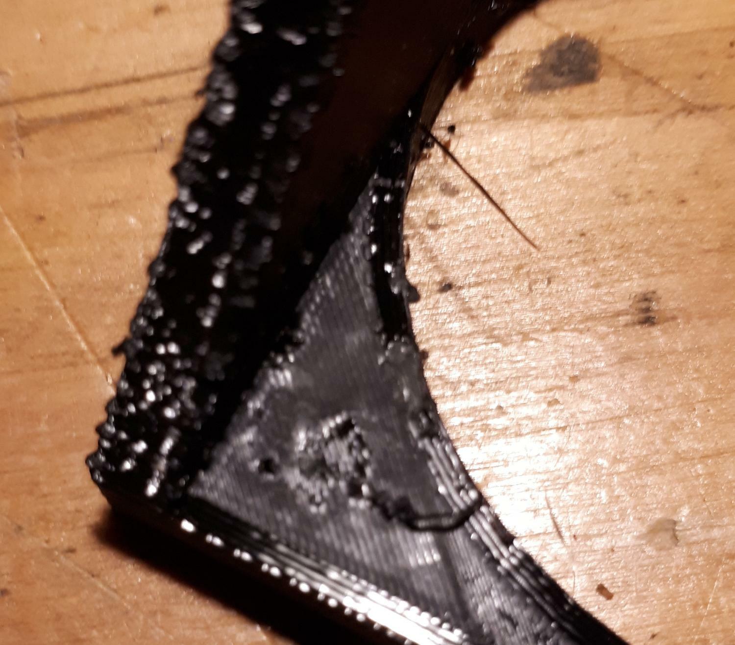

Tanbruk Inviato 11 Luglio 2022 Autore Condividi Inviato 11 Luglio 2022 Trovato un motivo, la ventola che raffredda il filo funzionava a intermittenza, domani tiprovo e vedo come va. Killrob, sto cercando un FW che supporti il BLtouch, in quanto ho il piatto bombato di 6/8 decimi al centro, adesso ho spessorato dove serve e sono arrivato a 3/4 decimi. Con la stampante mi hanno regalato il BLtouch, ma non il FW. Ho trovato un video tutorial che modifica il FW originale con Marlin, ho comprato anche il driver da sostituire, ma sono poco pratico di queste modifiche e mi fido poco delle mie capacità a compilare anche perchè l'errore può essere fatale per la scheda.... Cita Link al commento Condividi su altri siti Altre opzioni di condivisione...

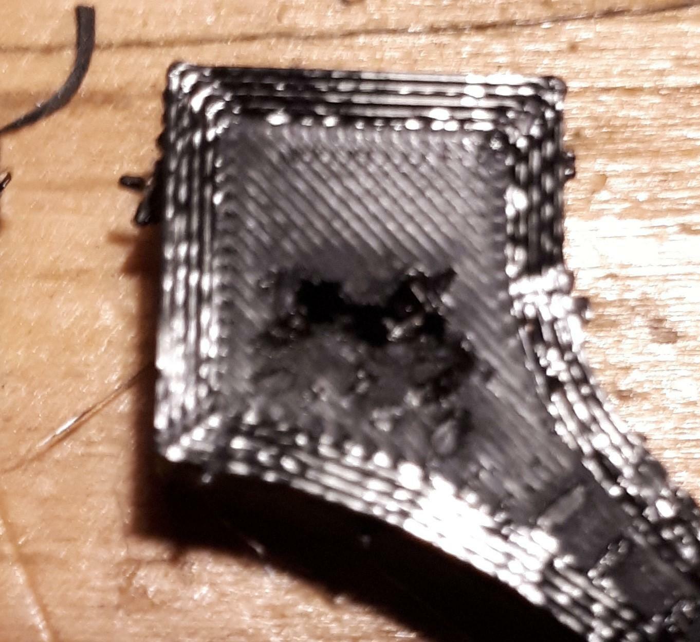

Tanbruk Inviato 12 Luglio 2022 Autore Condividi Inviato 12 Luglio 2022 Grazie Adesso ho rimesso a posto un po di parametri, ho ri stampato il pezzo, due problemi, cosa sono i puntini sugli spigoli? Dal lato del vetro c'è una grossa differenza tra le parti, una. la più bassa nella foto, è perfetta, l'altra sembra senza un layer. Grazie Cita Link al commento Condividi su altri siti Altre opzioni di condivisione...

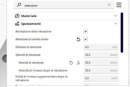

Killrob Inviato 12 Luglio 2022 Condividi Inviato 12 Luglio 2022 I puntini potrebbero essere la cucitura di Z, se attivi la retrazione al cambio layer dovrebbero sparire, la differenza potrebbe derivare da un piatto poco pulito o da una non perfetta calibrazione del piano di stampa 1 Cita Link al commento Condividi su altri siti Altre opzioni di condivisione...
Tanbruk Inviato 12 Luglio 2022 Autore Condividi Inviato 12 Luglio 2022 Questo? Cita Link al commento Condividi su altri siti Altre opzioni di condivisione...
Killrob Inviato 12 Luglio 2022 Condividi Inviato 12 Luglio 2022 Si Ho guardato meglio la foto e si, pare che gli manchi il primo layer da un certo punto in poi Cita Link al commento Condividi su altri siti Altre opzioni di condivisione...
