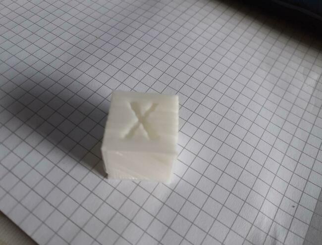

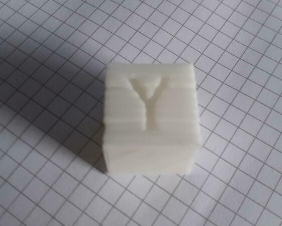

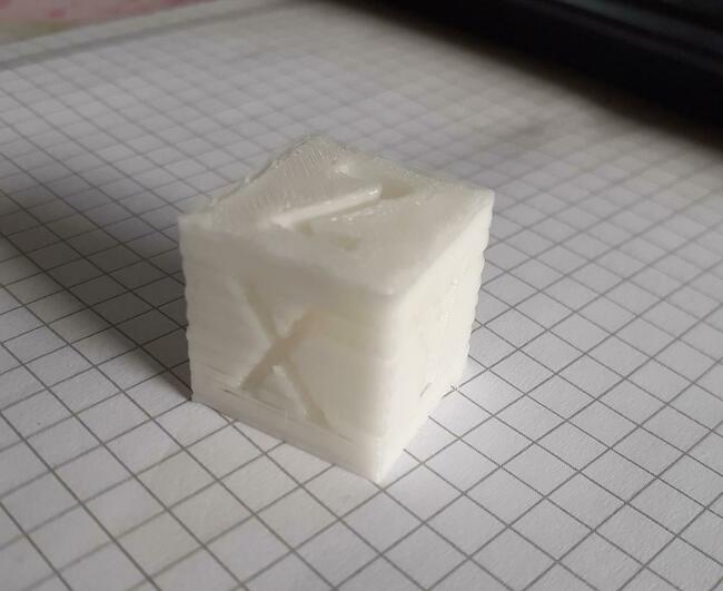

Ho installato prusa slicer e ho rifatto il gcode del cubo xyz, lo a stampato in circa 20/25 minuti compreso i riscaldamenti (circa 2 minuti) però è venuto mooolto male, provo a postare le foto in qualche modo, mentre stampava ho notato che la bobina di filamento non era proprio felice di ruotare, probabile serve un po lubrificare i cuiscinetti del  braccio originale, potrebbe essere qullo uno dei problemi ch i vedono? C'è anche molto ghosting sia su x che y. ...
Controlla:
  • Eccentrici ruote dei carrelli di tutti gli assi. Alcune rotelle hanno dei bulloni eccentrici per poter regolare la pressione delle ruote sui profili utilizzati come guida.
  • Tensione cinghie (devono essere tese ma non troppo).
Hai anche wooble (l'ondulazione lungo l'asse Z) quindi fai salire l'asse Z utilizzando i comandi sul display e mentre l'asse Z sale vedi se le barre trapezie girano dritte o se flettono. Verifica anche che i carrelli dell'asse Z scorrano bene.
