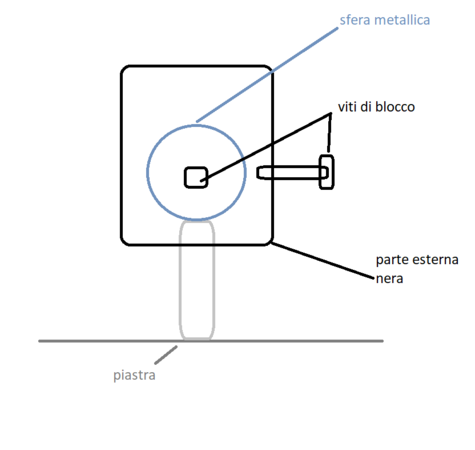

Buongiorno a tutti, sono alle prime armi con la stampa a resina e con la suddetta stampante.
Ho il problema che durante la stampa il piatto di stampa dopo un pò inizia a ruotare in senso orario sfalsando la stampa dei layers
Non ho trovato il modo di bloccare il piano di stampa in modo che non possa ruotare, le 2 viti  a brugola da stringere in fase di calibrazione dell'asse Z non servono a quello scopo
Grazie mille in anticipo a chiunque abbia voglia di aiutarmi
ci sono diverse possibili caause:
la prima è che non stringi bene le viti 😅 perche' indirettamente bloccano anche la rotazione
verifica che la piastra non giri sullo stelo metallico ( lo stelo è solo una vite avvitata nella piastra, se l'accoppiamento è lento la piastra ruota e lo stelo no. piuttosto che stringere forte sarebbe meglio usare del frena filetti o in alternativa super attack)
la terza opzione è che manca "qualcosa" sulle viti che bloccano la piastra (tipo un gommino) se la piastra non gira sullo stelo e le viti sono strette molto forte (senza esagerare) ma hai ancora questo problema devi cambiare piastra
ti ho fatto il disegno per cercare di chiarirti le idee su come funziona il sistema
