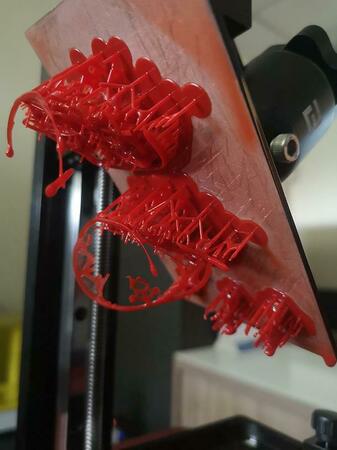

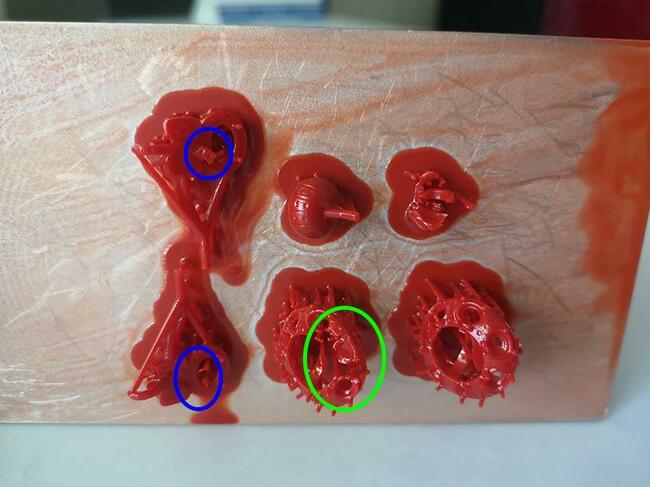

Buon pomeriggio,
sono nuova di questo mondo ed ho iniziato a smanettare da poco più di una settimana, mi hanno proposto di stampare con questa resina ed ho perso quelle poche certezze che avevo acquisito nel settore.
A volte ha stampato solo i supporti, quindi ho ricalibrato la macchina; altre volte ha stampato i layer staccati quindi ho eseguito la pulizia del serbatoio, ricalibrato la macchina, riscaldato la resina e controllato lo stato di salute del FEP.
Ho variato le impostazioni in chitubox cercando di avvicinarmi il più possibile ad ottenere risultati soddisfacenti ma nell'ultima stampa, con oggetti copia/incollati ho avuto risultati diversi; Tre coppie di oggetti e sei risultati diversi, com'è possibile? Dove sbaglio?

Mi sembra che questa sia una resina speciale per colate a cera persa. Si dovrebbe trattare di una resina speciale che forse non supporta le alte velocità di stampa delle stampanti mono. Infatti, dallo screenshot dei tempi di esposizione mi sembra che hai utilizzato tempi maggiori ma hai ridotto il PWM nel sottomenù "Avanzate"?
Inoltre tutto quel ritardo di esposizione è necessario?
Io utilizzo poco la stampante a resina, qui ci vorrebbe un consiglio di @FoNzY o di qualcuno esperto di stampa a resina.

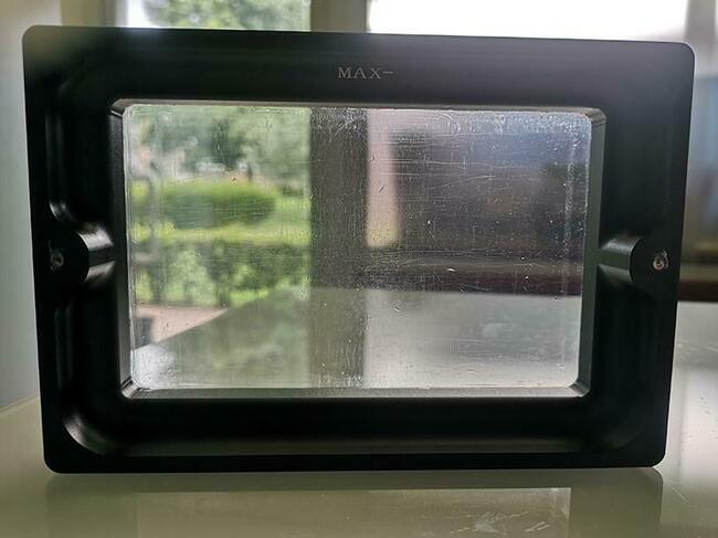

partiamo dal presupposto che la stampa 3d a cera persa per oreficeria è un arte. vanno messi centinaia di supporti manualmente, spesso qualcosa sfugge e va tutto al diavolo...
il piu' grande errore che si puo' fare è quello che stai facendo tu, smanettare la macchina a caso perche' non capisci dove sta il problema..il problema è come spesso accade l'operatore! (senza offesa)
il fondo della tua vaschetta è chiaramente rovinato e va cambiato....
quella resina non la conosco quindi non posso consigliarti un esposizione giusta ma dopo aver fatto una piccola ricerca, la mia sensazione è che non sia un gran prodotto(non trovo nemmeno due righe di istruzioni)
io uso la resina liqcreate "bluecast" dove trovi sul sito del produttori tutti i settaggi raccomandati...
qualsiasi resina vuoi usare devi considerare che è il processo ad essere "critico" e ci vorra' un po' per ottimizzarlo. usa i supporti automatici poi eventualmente modificali, non posso spiegarti a lettere come funziona il processo di stampa (e spero tu lo sappia) ragiona su dove mettere il supporto e piano piano imparerai
non pulire mai il fondo della vasca in modo diretto (strofinandoci la carta), puliscilo solo dopo una stampa fallita togliendo piu' resina possibile poi versa un po' di alcol nella vasca, lascia agire, eventualmente strofina piano con il dito e poi scola l'alcol in fine asciuga con aria compressa o lascia asciugare
