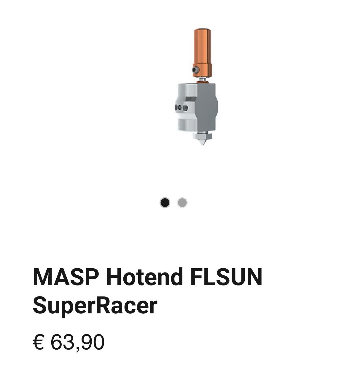

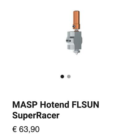

Ragazzi se vi può interessare io ho finalmente risolto tutto facendo un upgrade dell‘Hotend della FLSUN SR acquistando da un sito italiano masp-solution il ricambio che mi serviva prodotto da loro, altissimo livello, stampante come nuova, anzi molto più performante rispetto all’originale 😃..vi invio il file in allegato A0ED1060-88B1-47FA-8C09-1D7392FD7EFF.thumb.jpeg.dc3231e3c9082b876233d8cd3e27762e.jpeg

@ermanno70Che bello..Mi sa che ci faccio un pensiero...Prima però devo cambiare l'estrusore perchè quello originale è veramente pessimo e mi sta dando molti problemi.
